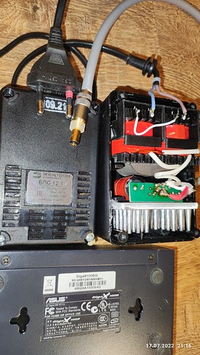

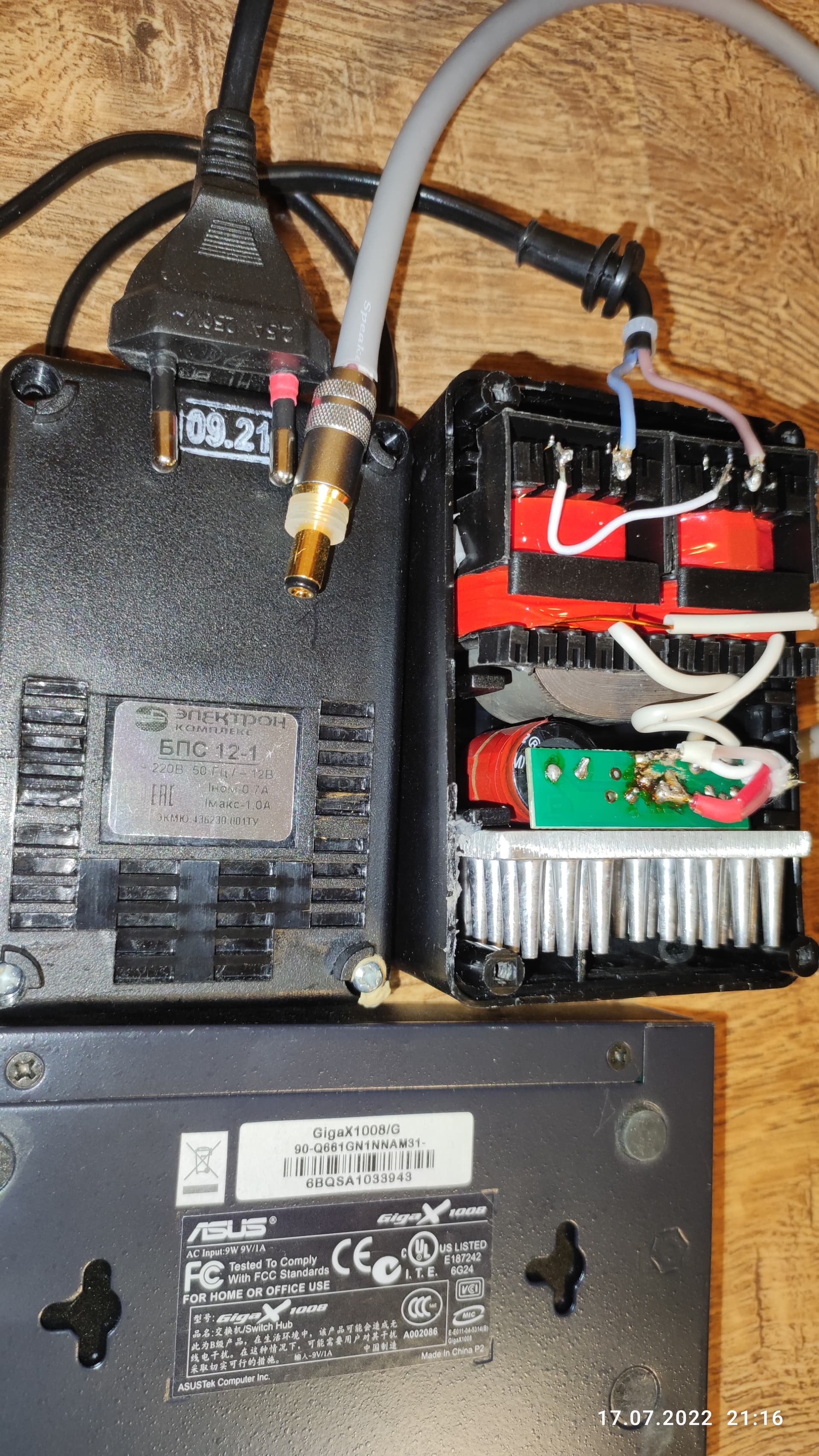

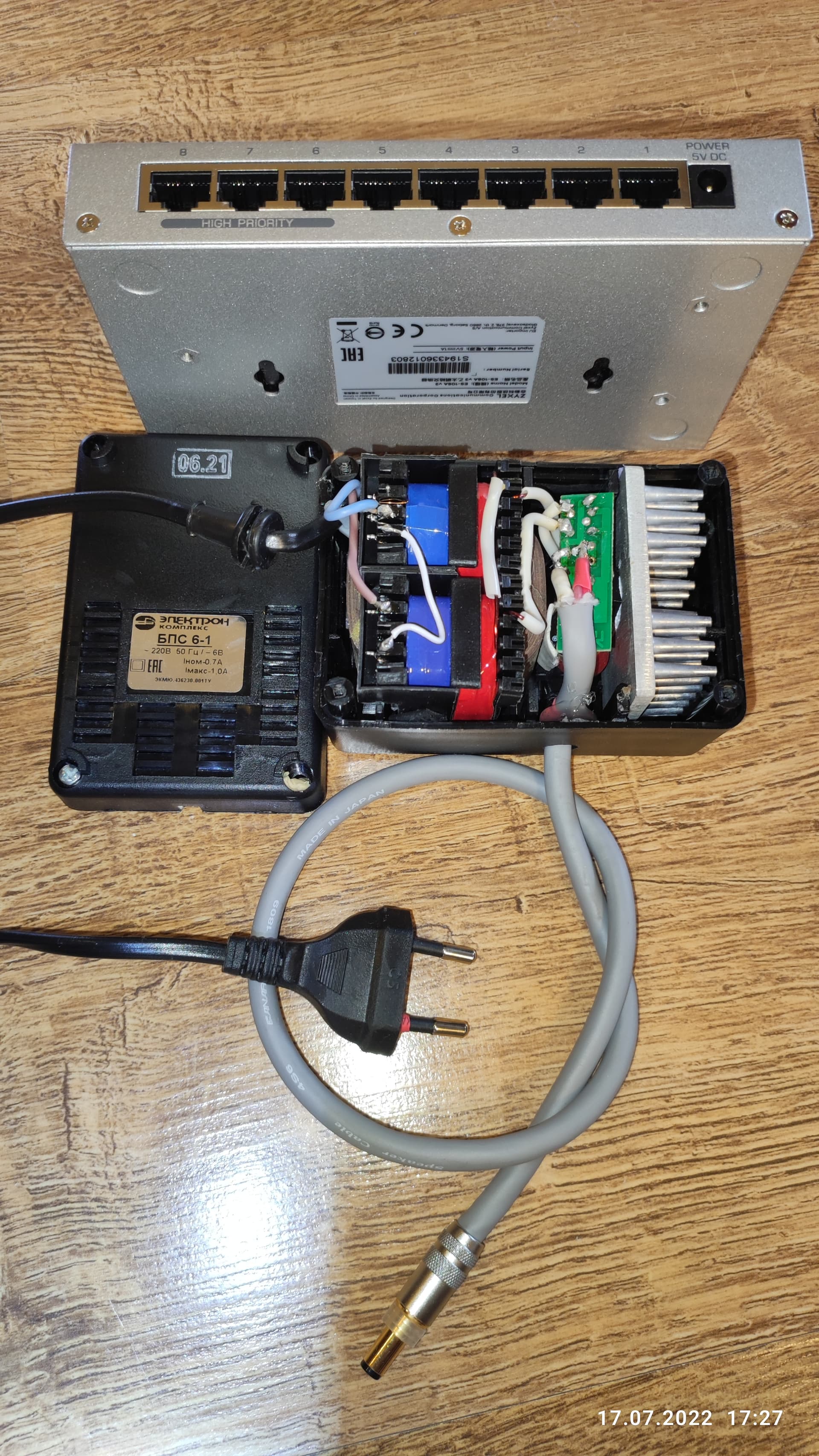

единственное, помню Ваши рекомендации, мне бы еще блок питания на Asus заменить на простой с трансформатором, думаю найду на Авито, потому что сейчас БПС 12-1 стоит,

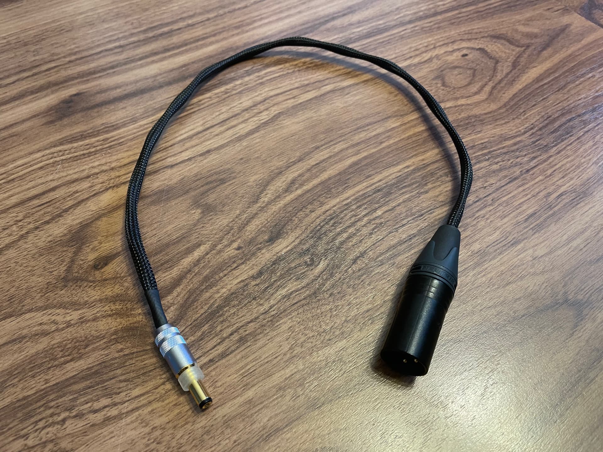

– правда успел еще на всех четырех БПС заменить кабель ДС на более короткий 50см - Canare 4s6 c Разъемами DC Oyaide DC-2.1G (но с Али, не знаю копия или оригинал, по фото очень похожи на оригинал), и сейчас все грею вторую неделю, потому что тот что на БПС 2,5мм - очень плохо держится, особенно у Zuxel es-108A v3, даже иногда не запускается если не прижать, но теперь контакт отличный (Сергей Бугаев писал про такие рекомендации, что это тоже важно)

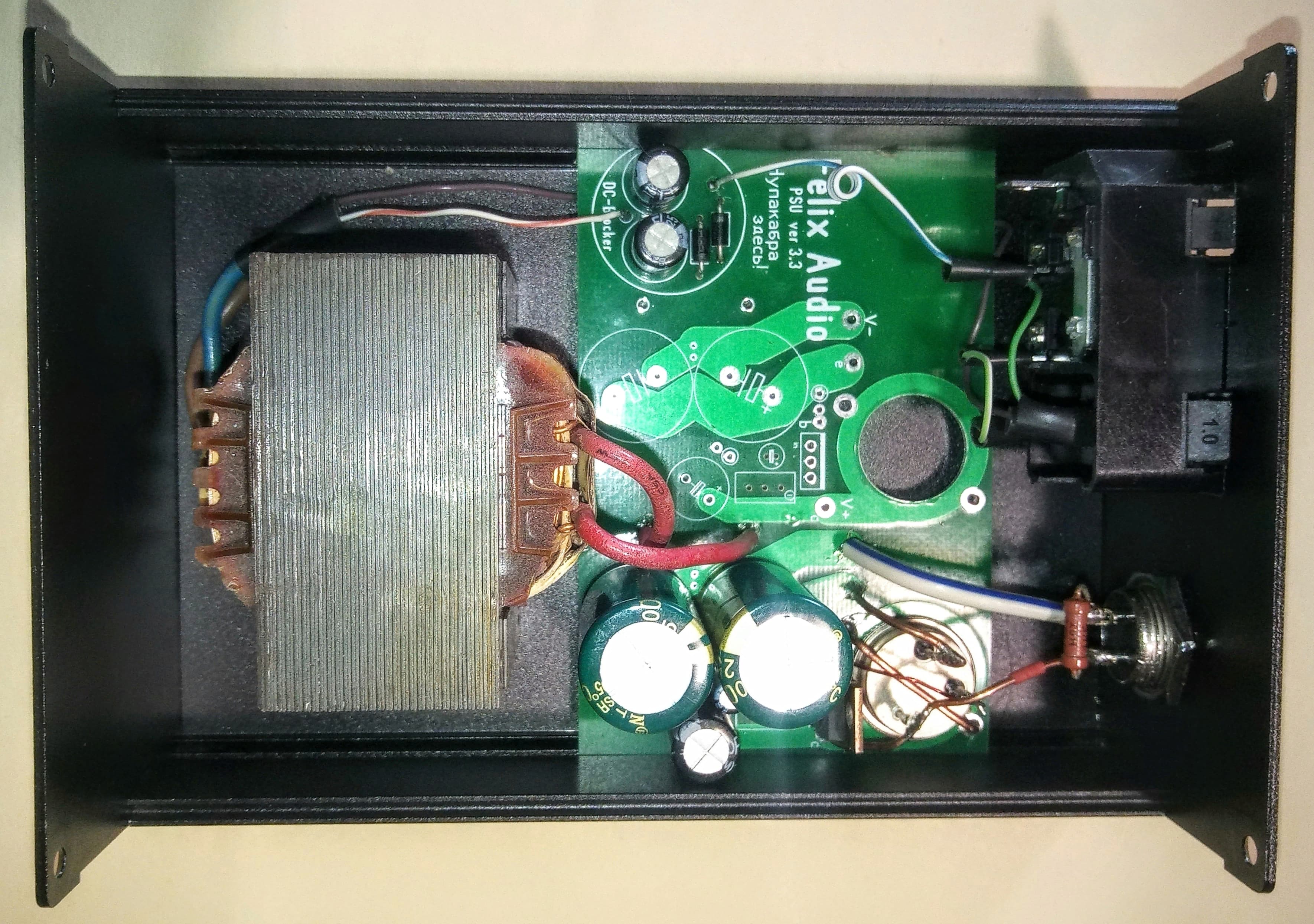

– Felix Audio PS-ge 12В/2А
Эээ… так штатный блок питания гига Икса и есть простой трансформатор 9 вольт переменки на выходе. Все остальные цепи (выпрямитель, сглаживающий конденсатор) стоят в корпусе свитча.
да, понимаю…
помню Вы уже мне писали про это, но штатный сломал, чуть позже обязательно куплю на Авито такой же, а пока что от БПС12-1
Продано, как в заголовке
А, ну так это в принципе не страшно. Но феншуйнее наверное штатный.

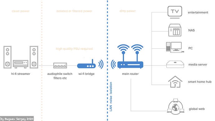

Есть стандартная схема - читается справа налево.
Рекомендуемые роутеры, свитчи и лбп есть в теме. Примерно такой набор получится: Комплект чистого берега
Никаких прокладываний проводов между роутером у входа в квартиру и КДП производить не придётся.

Вы самостоятельно DC кабели меняли в бпс?
В этом случае название сети одно и тоже? Как “заставить” последний брать инет у второго, а не у первого?
Я сам ещё не пробовал Остров, но как понимаю, кажется писали, что подключается роутер на чистом по 5ггц к роутеру-Острову, у него свое название сети ВиФи, а он (Остров) по 2,4ггц подключается основному домашнему роутеру, у которого тоже свое название ВиФи сети.
То есть Остров получается берет по 2,4 и отдает по 5.
У меня сейчас три роутера, у каждого свое название ВиФи сети, поэтому подключиться можно к кому угодно, только рекомендуют на 5ггц, выключать вещание для всех, чтобы был скрыт Ssid, снижать мощность радио до 15% (у меня кажется на 5% все работает), ставить ВиФи подальше от стерео (2-3 метра), и чтобы витая пара не была вблизи электро сети
Да, сам, припоем Oyaide ss-47, это совсем не сложно, хотя платка там у БПС хлипенкая и держится не очень хорошо
Выходной кабель достаточно толстый, поэтому просверил с боку отверстие в корпусе диаметра вплотную, вывел кабель, и зафиксировал его термоклеем к корпусу изнутри
