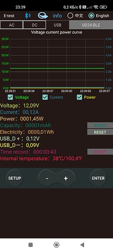

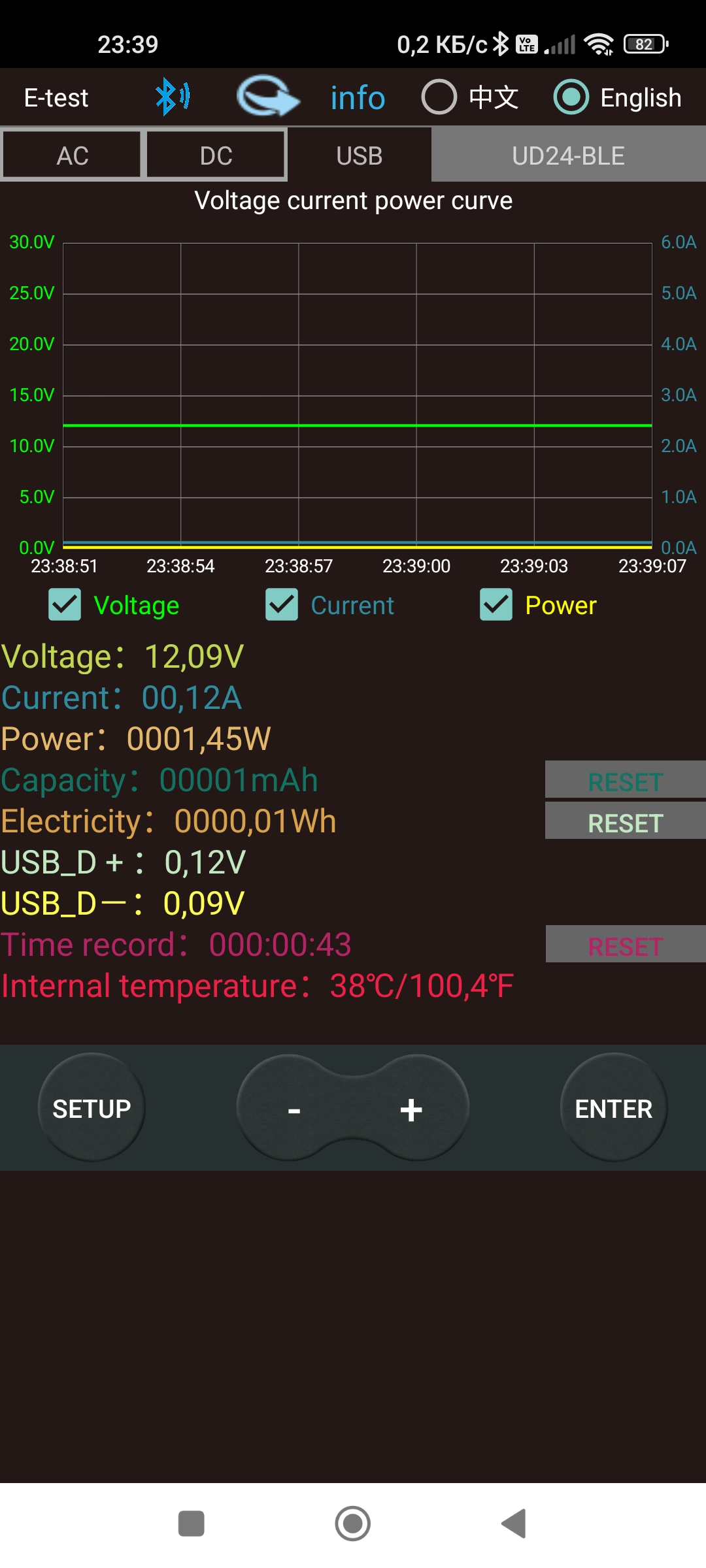

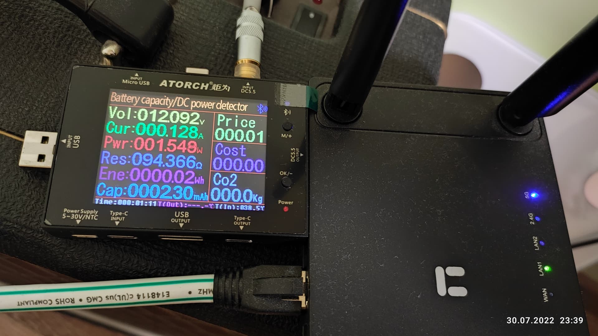

Вот потребление моего Netis N от БПС 12-1 с новым коротким кабелем DC и новым коннектором 2.1
Получается всего 0,13 Ач (130 мАч), при загрузке кажется так же, получается и 400 мАч вполне должно хватить?
Наверное в этом и есть его достоинства для звука, что он не мощный, не берет много энергии, и меньше шумит, в отличие от других вариантов.
На нем какой ток написан? Я видел разные в магазинах
Чуть выше на фото можно разглядеть, что на БПС 6-1 и на БПС 12-1 указан ток 0,7А номинальный и 1А максимальный
