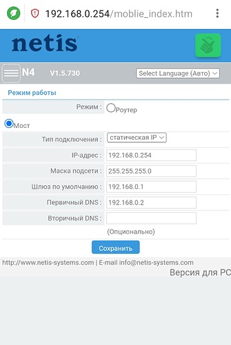

– значит заходите в подсеть “.0.”, далее на нужное устройство, и там переводите его на вашу домашнюю подсеть “.0.”
На моем Netis N4 указан адрес 192.168.1.254, я его настроил например на 192.168.1.6,
а стример настроил 192.168.1.7, передающий роутер у меня рекомендуемая Тенда - 192.168.1.5, а основной домашний роутер 192.168.1.1, и в настройках этих устройств и в самом роутере прописал фиксированные адреса, и указал что DHCP сервер может раздавать номера IP другим устройствам начиная например с 192.168.1.31 (у меня еще видео наблюдение и другие устройства в сети с 10-30, поэтому смартфоны и остальные устройства получают номер начиная с 31).
еще в настройках есть адрес шлюза - это адрес роутера раздающего Интернет, на моем примере это 192.168.1.1 (у кого подсеть 0 - это может быть 192.168.0.1.)

у Вас сеть 192.168.0 - где подсеть “0”, все устройства должны оказаться в этой подсети
и роутер (как обычно, но можно настроить иначе) у Вас 192.168.0.1 - это и будет адрес шлюза
а название у каждой точки доступа WiFi сможете задать любое, и указать любой пароль

диапазон во всех подсетях:
192/168/9/*
поскольку в нетис выключается dhcp
то все устройства на конечном берегу (стример) получат ИП адреса от основного роутера
По инструкции фикс ип выставил
Или это вы про остров?
