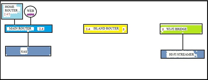

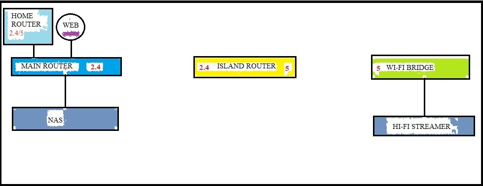

Когда появился разговор про “остров”, я попробовал это сделать. Понял, что у моих роутеров нет возможности подцепиться по wifi к одному и отдать также по wifi другому. Это опция netisов? У меня только режим расширения сети wifi (непонятно к какому роутеру будет подключаться принимающий). В режиме клиента включается только проводное подключение к роутеру. Но схема роутер от кабеля провайдера на 2,4 (для всех домашних клиентов) - свитч - раздающий роутер для аудио на 5,0 (все на ЛБП), запомнилась по звуку лучше одного основного роутера.

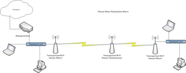

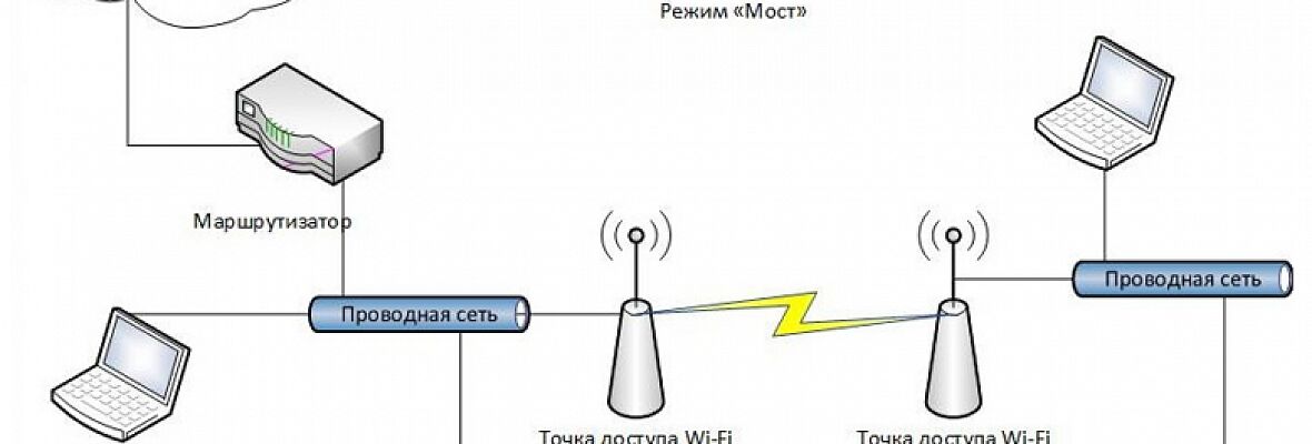

Предлагаю использовать терминологию, используемую в ИТ сфере.
Это режим МОСТ
Есть еще режим моста с повторителем и он, с большой долей вероятности, будет более приятен на слух
Задача режима МОСТ - максимально разгрузить процессор этих точек доступа.

Во всех случаях, необходимы WiFi роутеры с отдельным чипом на 5 GHz
Эта схема будет оптимальна, если стоит отдельно чип 5 GHz и отдельно 2,4 GHz
на Mikrotik это можно сделать, или OpenWRT, DDWRT - вопрос именно в железке с раздельными чипами на 2 диапазона

в роутерах, где возможна гибкая настройка в операционной системе
именно по этой схеме

вот эту схему можно реализовать на большинстве роутеров.
На устройствах от Феликса можно сделать, видел OpenWRT стоит
