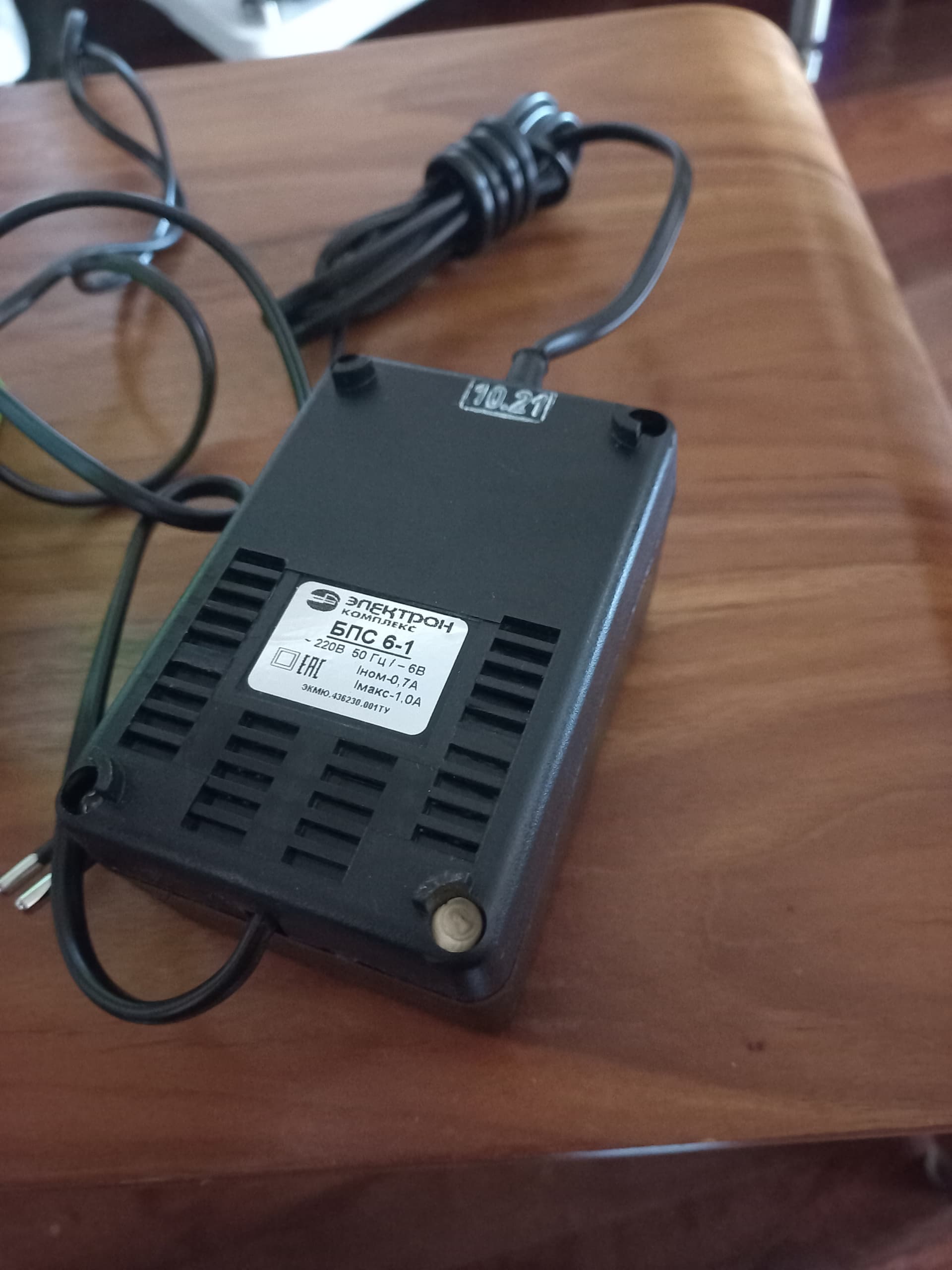

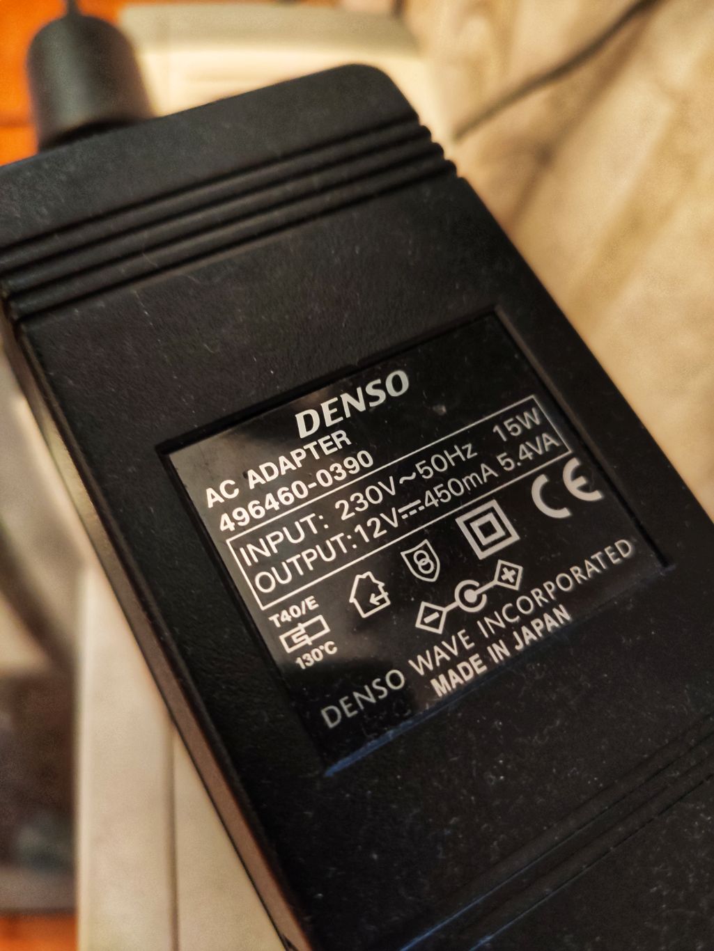

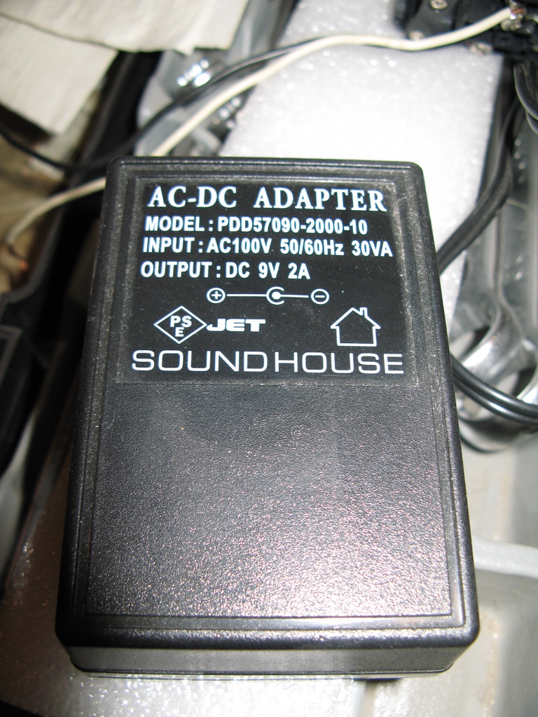

- Менее состоятельные сажают, в том числе и я, на ЛБП пожиже, например от старого радиотелефона Панасоник, либо от старого японского тонометра, либо ещё от чего нибудь такого, японского.

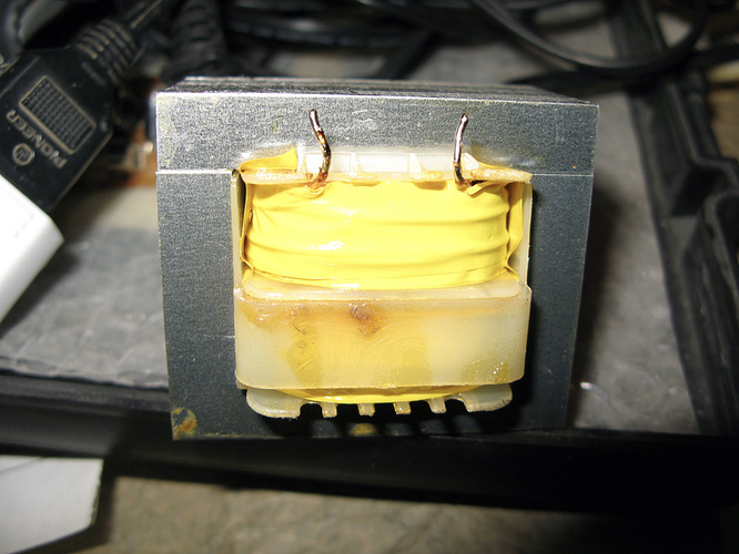

А как выглядит сам трансформатор внутри?
Ш-транс должного габарита под заявленную мощность. Лень разбирать ради фотосессии, поверьте на слово, маркировки тойозуми/тойодена на нем нет.
Марка меня интересует в последнюю очередь, а вот организация намотки первичной и вторичных обмоток весьма любопытна.

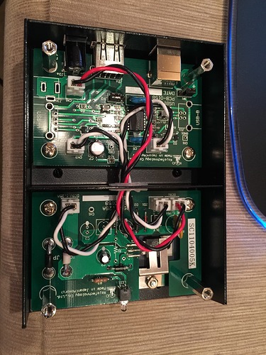

Пример, есть у меня такой БП:
А у трансформатора намотка обмоток секционированная, что для наших дел — благо:
Ну, и сам БП от полезной развязки для USB от SAEC.

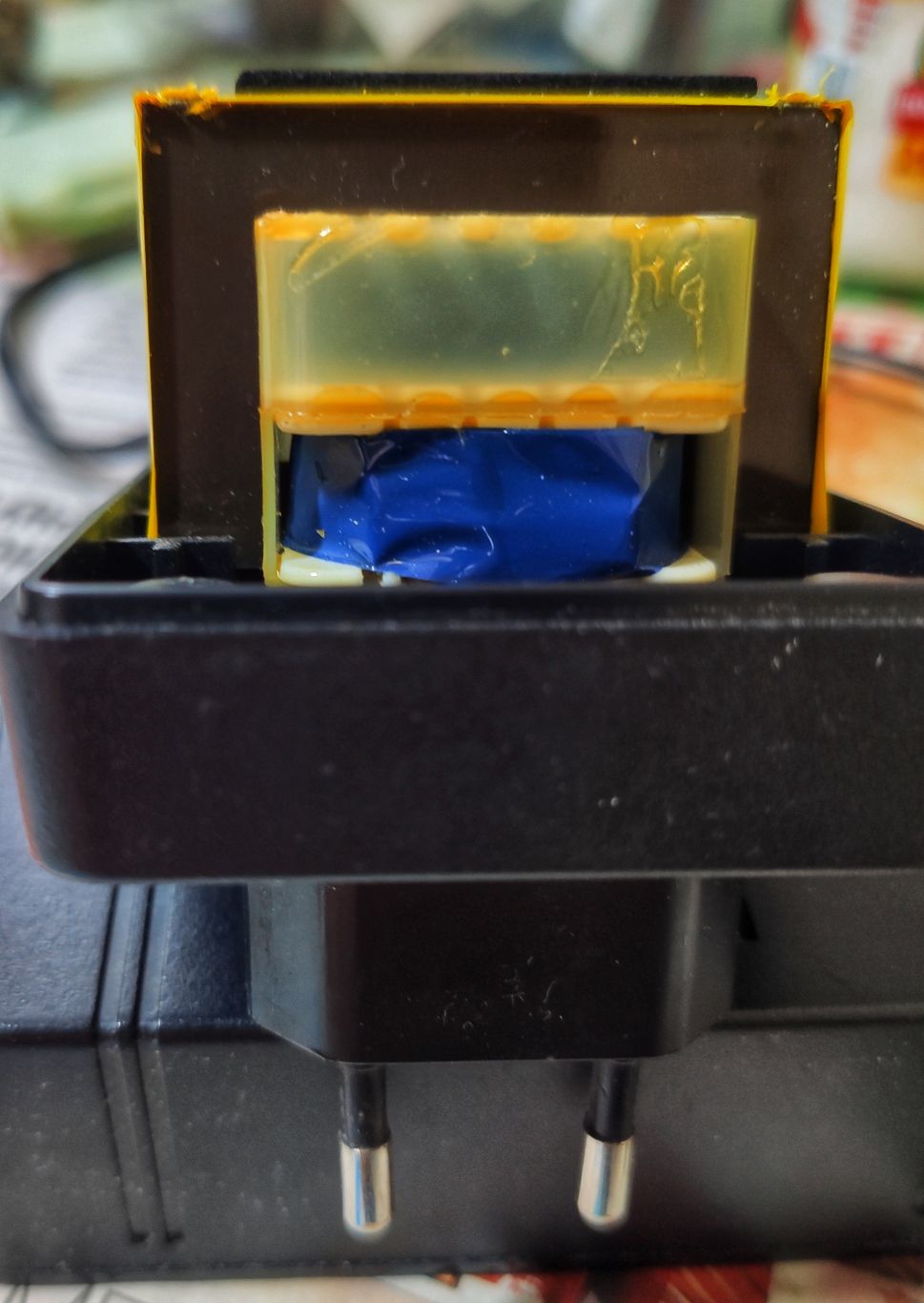

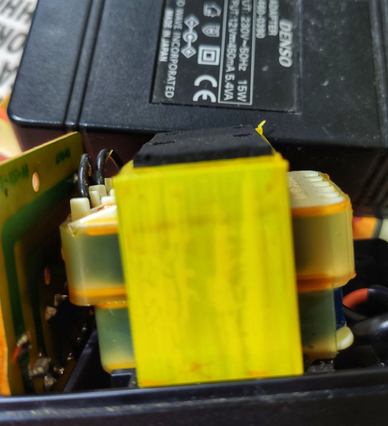

Секционированная намотка лишь средство, цель - обеспечение минимальной межобмоточной ёмкости, со всеми вытекающими. Особенное благо это именно для сетевого хозяйства, где затейливо переплетаются синфазные и диф.помехи широчайшего спектра.
О чём была и речь…
Ответа, правда, не было, но ведь интересно же.
Я не со зла))) Вот расчлененка. Сам ЛБП даже без стабилизации, четыре диода, банка, мелкий дроссель и мелкая керамика на выходе.
Какой правильный транс…
