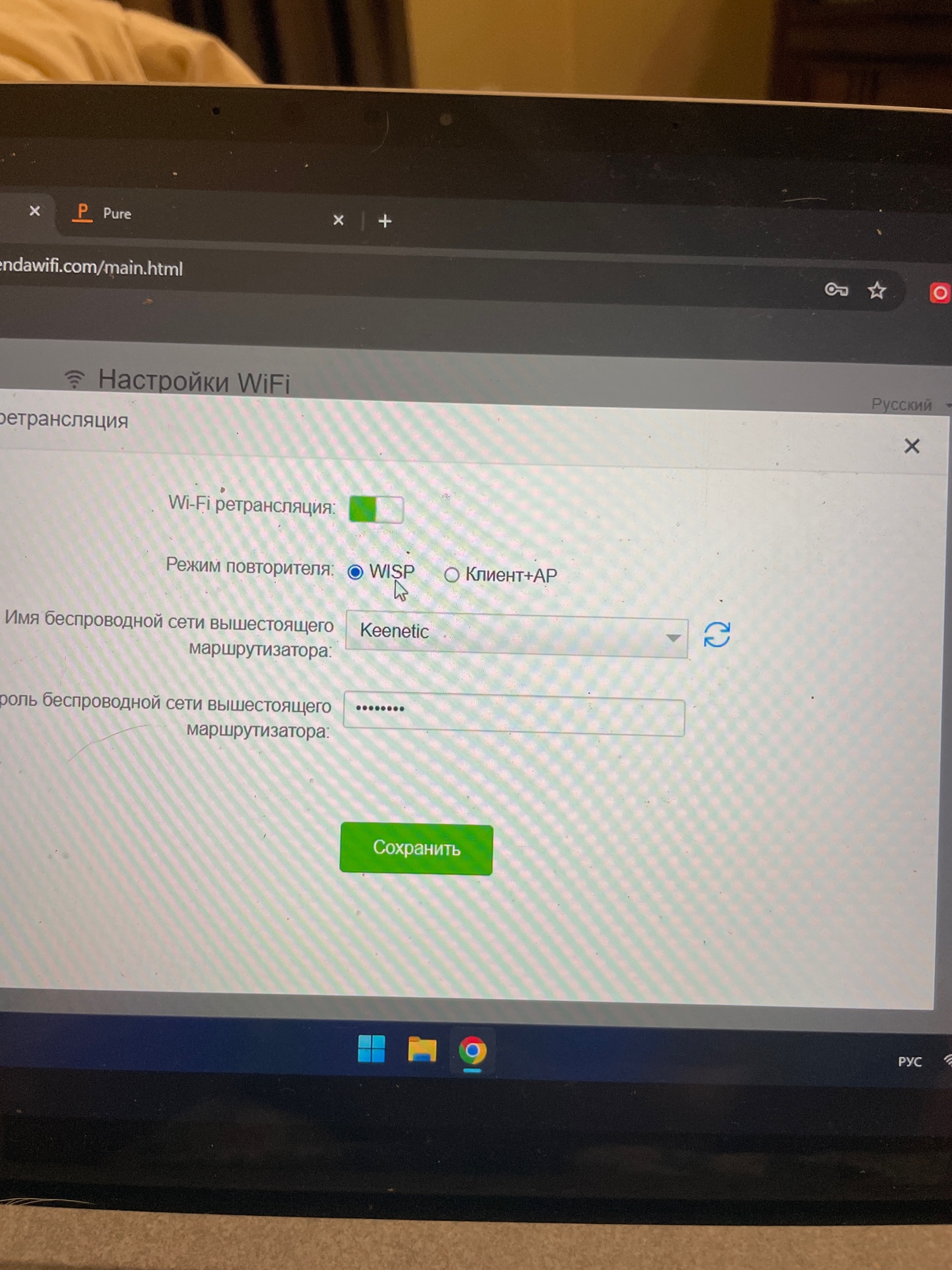

Всем привет, парни помоги пожалуйста зеленому, вообщем тоже хочу построить берега, основной модем memetic hopper se, на читом берегу tenda ac10u, ну и биогель к нему по проводу, что нужно сделать что бы их соединить , я очень далек от настроек модемов, хопер по юсб берет интернет с модема с симкой,
Такую штуку на тренде сделал интернет на тренде появился, но если я телефон через мконнект подключен к кинетику бигля нет в сети, когда по вайфаю подсоеденяюсь к тенде то могу слушать, не могли бы пошагово сказать че и где надо нажать)
