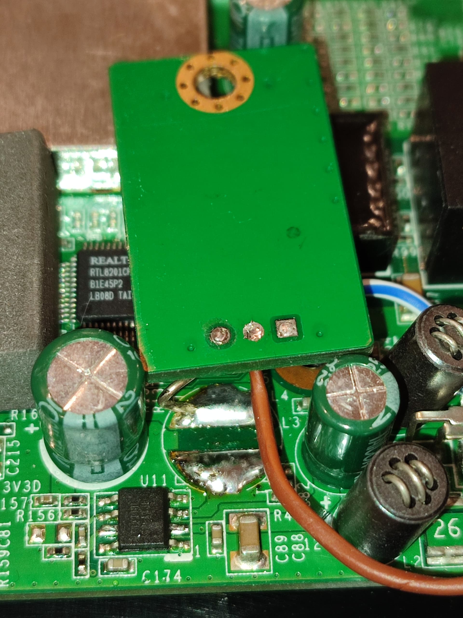

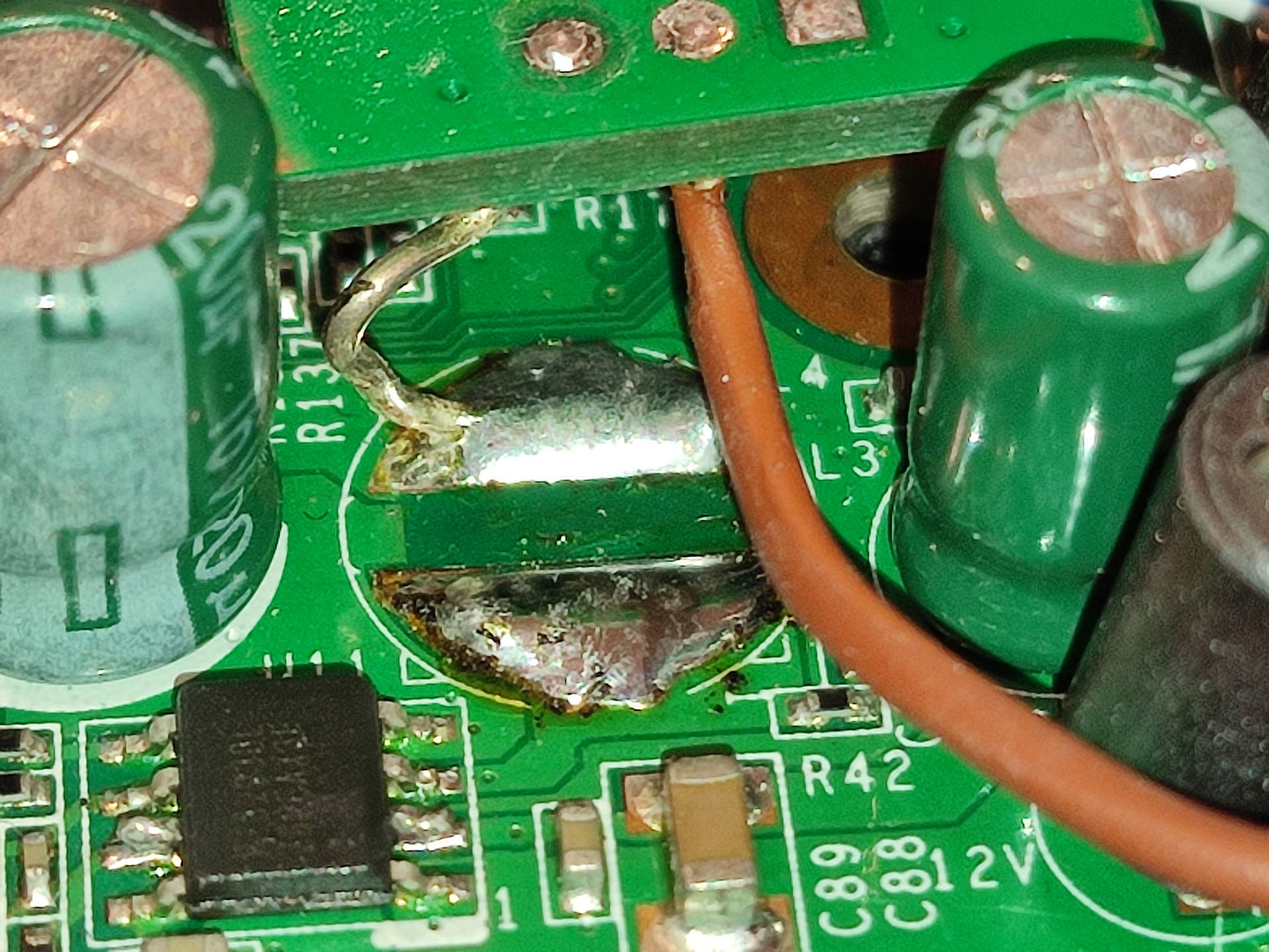

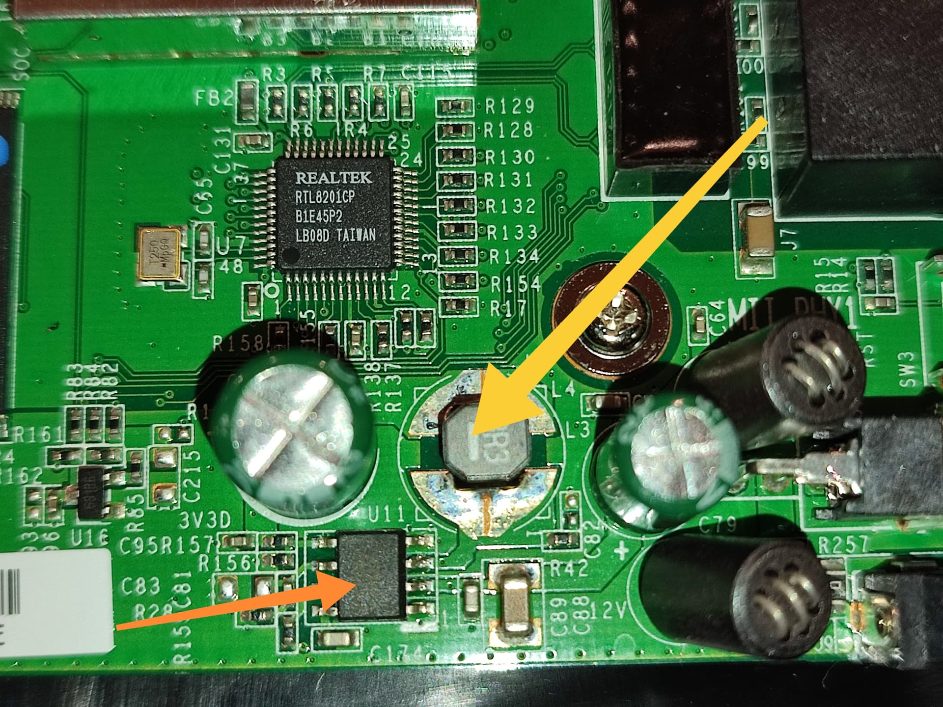

Dap-1420

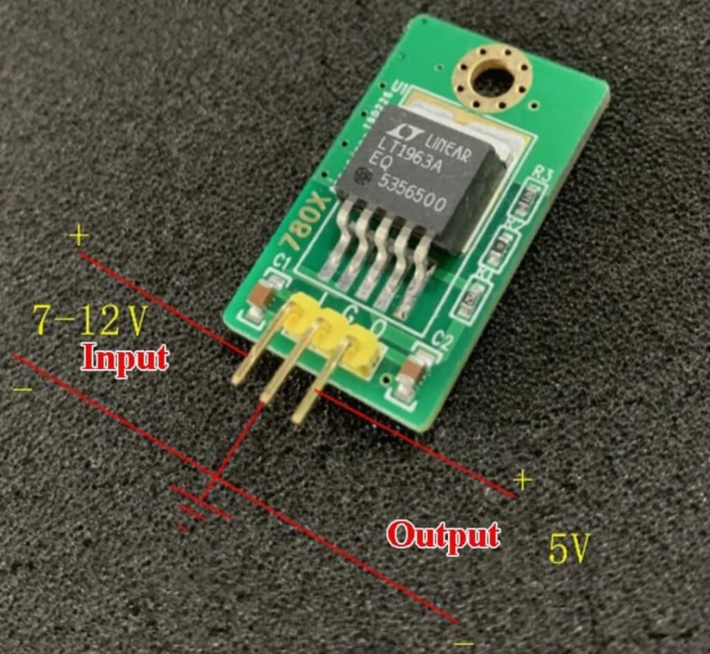

1.Поднять пару ног с импульсного, или удалить пару деталей.

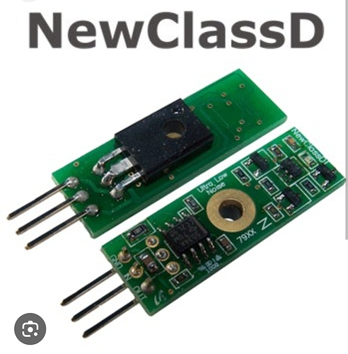

2. Использование линейных вариантов 3.3В по мере финансов.
3. На входе лучше Лбп. Я пока пользую менвел .
Потому что в паре они созданы для моста.
Или грязный роутер тоже должен быть отобранным и"помытым".
Тогда есть эффект.
