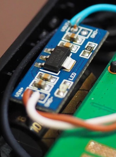

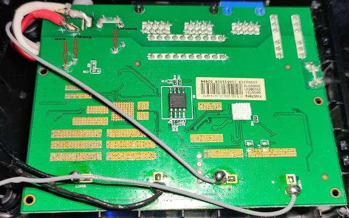

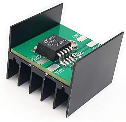

Товарищи, подскажите, напомните, пожалуйста, чтобы заменить импусльсный стаб к Netis N4 на линейный стаб LT1963 (как понимаю он же LT7805???) на 3.3В с Али, правильно понимаю, что, если транзистором к себе и ножками с платки вниз, получается:
  • на левую ножку подается + на вход 5-6В?
  • на среднюю минус на вход и минус на выход?
  • с правой берется + на выход (соответственно должно быть 3,3В)?
– это фото с Али
– это мой
подпаять их, соответственно, нужно по местам, указанным на фото?
– вот как выглядит у меня?
– вроде бы не ошибся? Так же подпаяться?

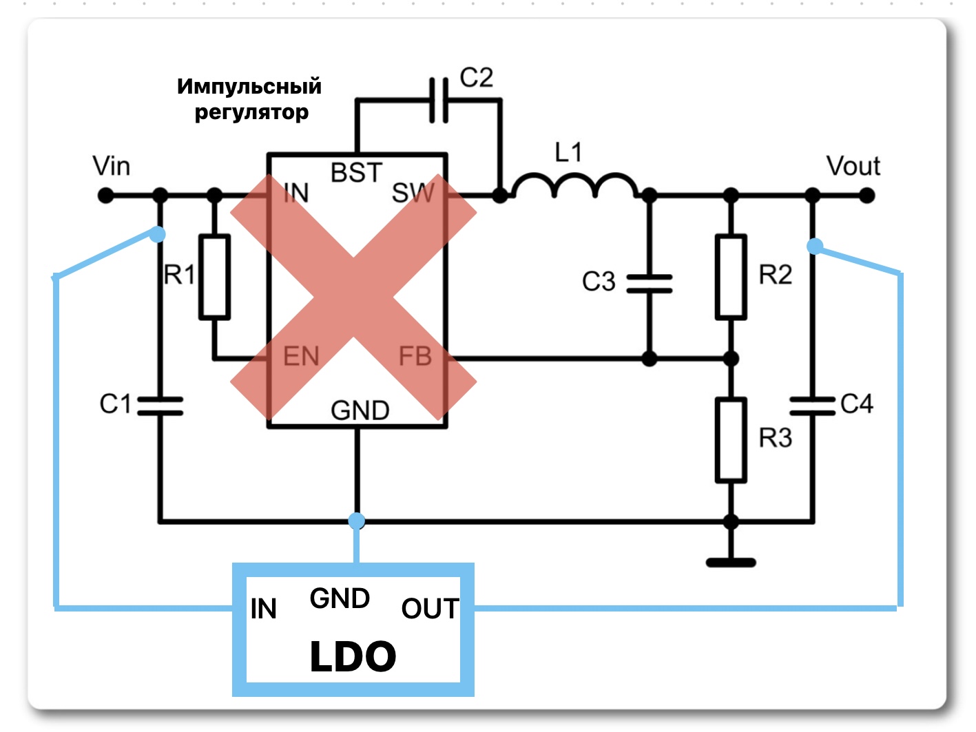

но главный вопрос, про удаление импульсного стаба, подскажите, пожалуйста, лучше его самого удалить?
или вариант предложенный выше попробовать?
Еще кажется читал, есть вариант, какую-то дорожку перерезать?
но теперь найти это не получается…
То есть, лучше
  1. вариант с удалением импульсного стаба? и катушку оставить?
    или
  2. вариант с удалением катушки индуктивности и
Дмитрий, Вы все поняли правильно и сами ответили на свой вопрос!
Аккуратно удалите единственный импульсный DC-DC преобразователь и припаяйте, как на фото, очень внимательно, без ошибок, новый линейный стаб!
Все будет работать отлично.
Типовая схема доработки, для справки:

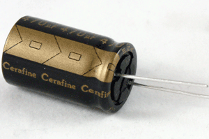

Какую хорошую фотографию Вы привели. Что то мне неуловимо напомнила банка под платкой
а оказывается вот что
elna_roa
И характерный эльновский надзрез полумесяцем на крышке угадывается
Если хотите, чтоб звук был получше и роутер пожил подольше вместе с конденсаторами, то надо делать проводники гораздо короче, использовать радиатор и отвод тепла из корпуса, а не стремиться все упаковать куда придется. А так да, фото красивые.

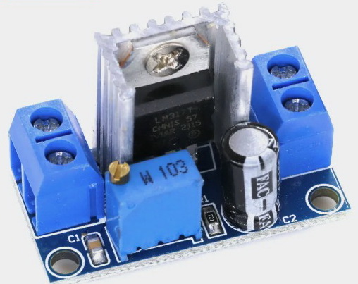

А регулируемые подойдут для наших нужд?
Такое вот нашел в избранном, на LM317Т.
Снимок экрана20240216142123
Подойдут, но только 317-ый прибор нужно чуть побогаче обвязывать. То что на фото - скорее учебное пособие для радиокружка дома пионеров, хотя работать безусловно будет. Но греться будет пипец как, так как рассеивать на ней придется 1-1,5 ватта тепла (в случае питания Нетиса Н4 и падении напряжения 3-4 вольта). И в целом нынче этот стабилизатор немодный, наравне с 78ХХ.
Старикам здесь не место… Кроме него и 1963 в закладках ничего не нашел. )
1963 такого радиатора хватает?
41o3TsPNBuL.AC (1)
От падения напряжения на нем зависит, но 1963 - с небольшим минимальным падением, то есть хватит и огрызка текстолита если не больше вольта или около того на нем уронить. Как на фото Дмитрия чуть выше. Еще один вариант “полноценной” обвязки 317-ой, почему в кавычках, потому что китайское все, большие электролиты явный шмурдяк, но работать будет нормально. Из допов потребуется только подключить трансформатор и шнурки. Если речь про выходное напряжение 3,3 вольта, то скорее всего подойдет 6-ти вольтовый трансформатор.

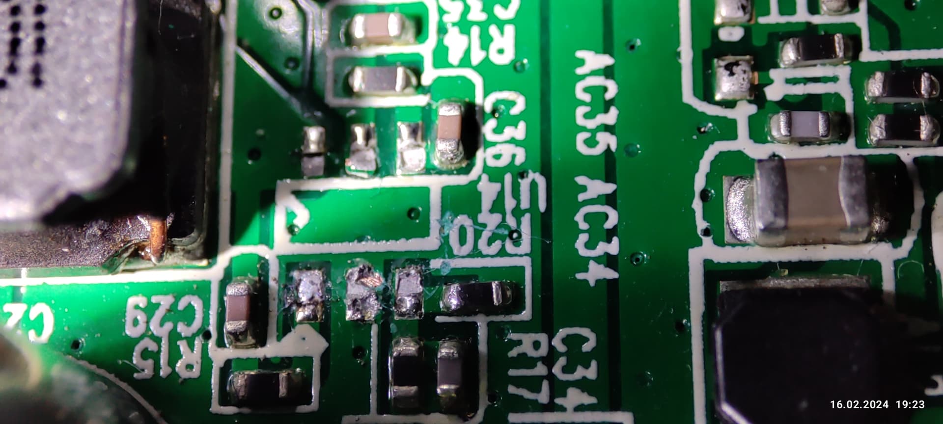

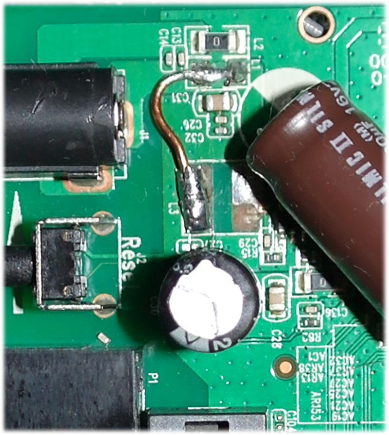

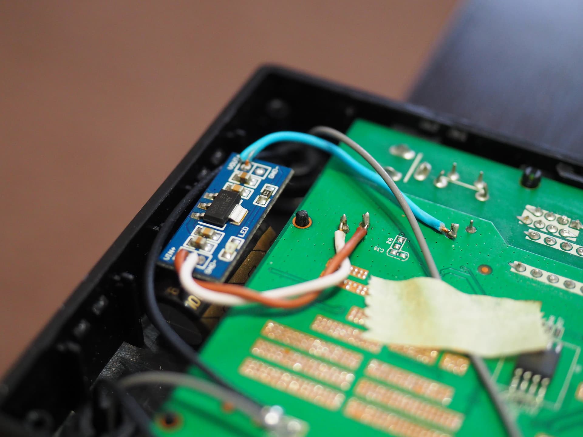

Прошу прощения, коряво написал, вот моё фото.
А то что выше это по ссылке на другое сообщение
Но я кажется “сдул” пинцетом, даже без паяльника, импульсный стабилизатор.
И смог припаять линейный стабилизатор, пока временно так

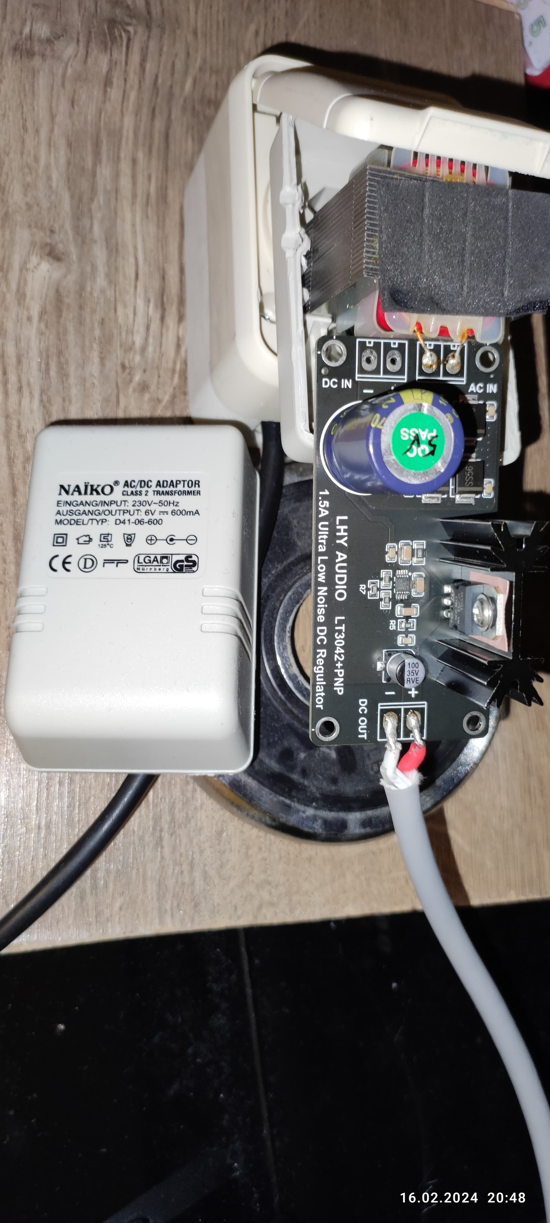

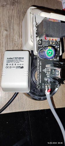

Работает, грею, но сравнивать сложно, хотя есть сразу два одинаковых Netis n4, но первый от ЛБП 12В 4А от Александра Шокера.
Второй теперь с линейным стабилизатором, но от трансформатора Niako, к платке Lhy audio на 5В с Али, через Pilot Gl.

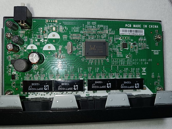

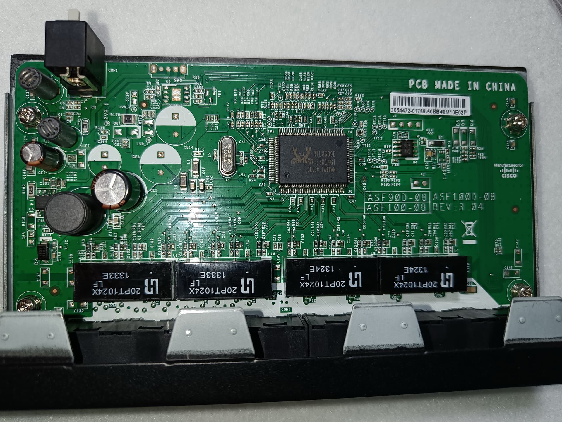

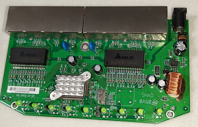

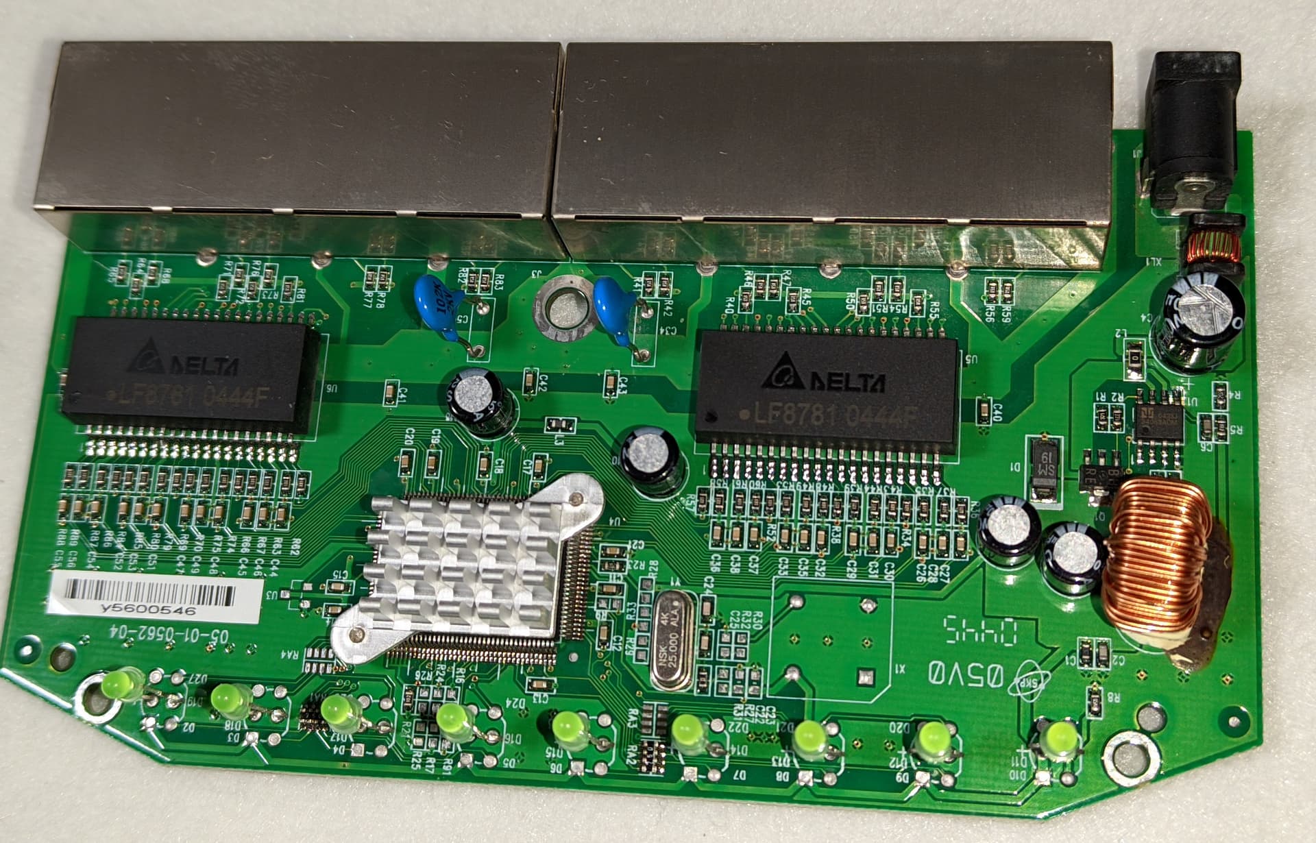

Делал порядок в гараже, и вернулся с трофеями в виде бородавки ЛБП и двух свитчей (Nettox и Cisco SF100D). Ниже потроха, если кому интересно. Блок уже питает провайдерский роутер, которого понизили до медипконвертера. Вроде справляется.
Спойлер
NETTOX 18-DN-170021
С тех времен, когда диоды не слепили.
Cisco SF100D
5f58d19607de5d5efe0d997d542484c1
