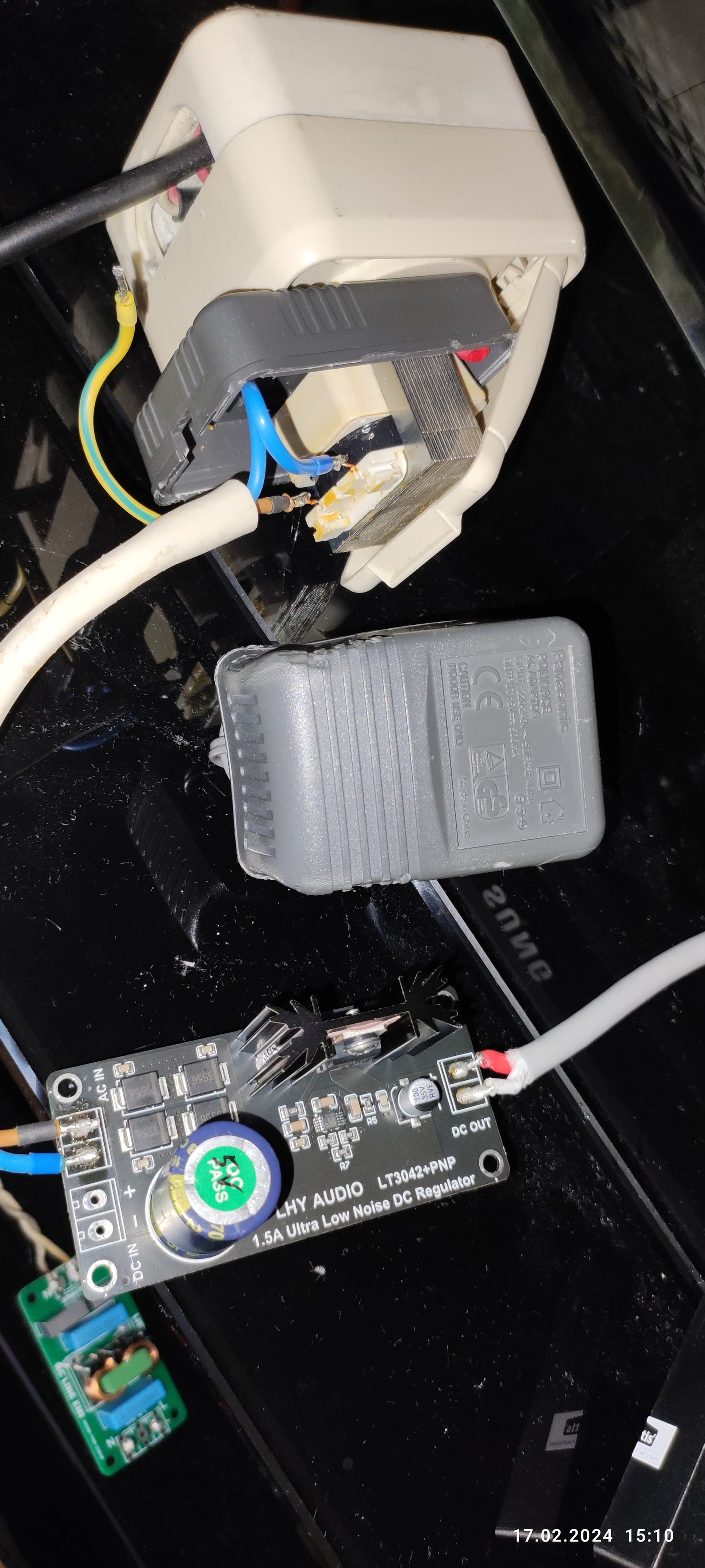

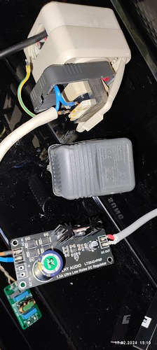

Сейчас имеется платка с Али Lhy audio с LT3042 на 5В и 1,5А.
Пробую подключать её к трансформаторам с разых ЛБП с Авито, например:
– Naiko D41-06-600 это 6V и 0,6А - грелся сутки, странно звучало, резче чем было раньше (до заменый стаба на Netis n4), транс грелся до +42С, а стаб на платке грелся до +38С,
Спойлер
– Panasonic PQLV19CE это 5V 0,5А - транс греется до +52С, стаб на платке до +31С, уже вторые сутки работает, звук становится все интереснее, улучшения появлятся
Спойлер
Но переживаю с таким нагревом. Хотелось бы по прохладнее.
