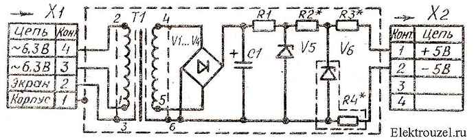

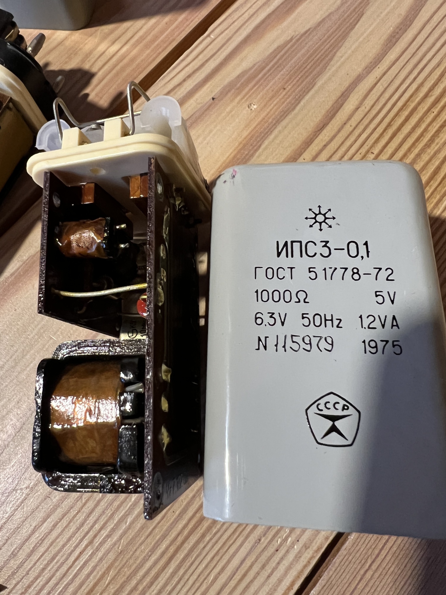

Кто-нибудь сталкивался с этим зверьком? Внутри транс, диодный мост, кондер на 10мкф, пара резисторов, дроссель по виду…. Предназначен для питания точной аппаратуры.
не гарантирую , но очень похоже )
да, это она. В теории это неплохой 5В 1А источник с экраном от помех. а на практике - бп на стабилитронах это каменный век?

Ну и где вы прочитали про ток 1 А ?
На корпусе написано 1,2 VA!
Это в лучшем случае около 0,2 А по току получится…)))
Да и общая схемотехника и комплектующие, действительно, совсем не для звука…
Это преобразователь переменных 6,3 В в постоянку 5 В)))
Куда его приспособить можно?
точно, максимум для плаща на бигле.
Проехали )))
upd. Замерил, дает 7.5 вольт без нагрузки
