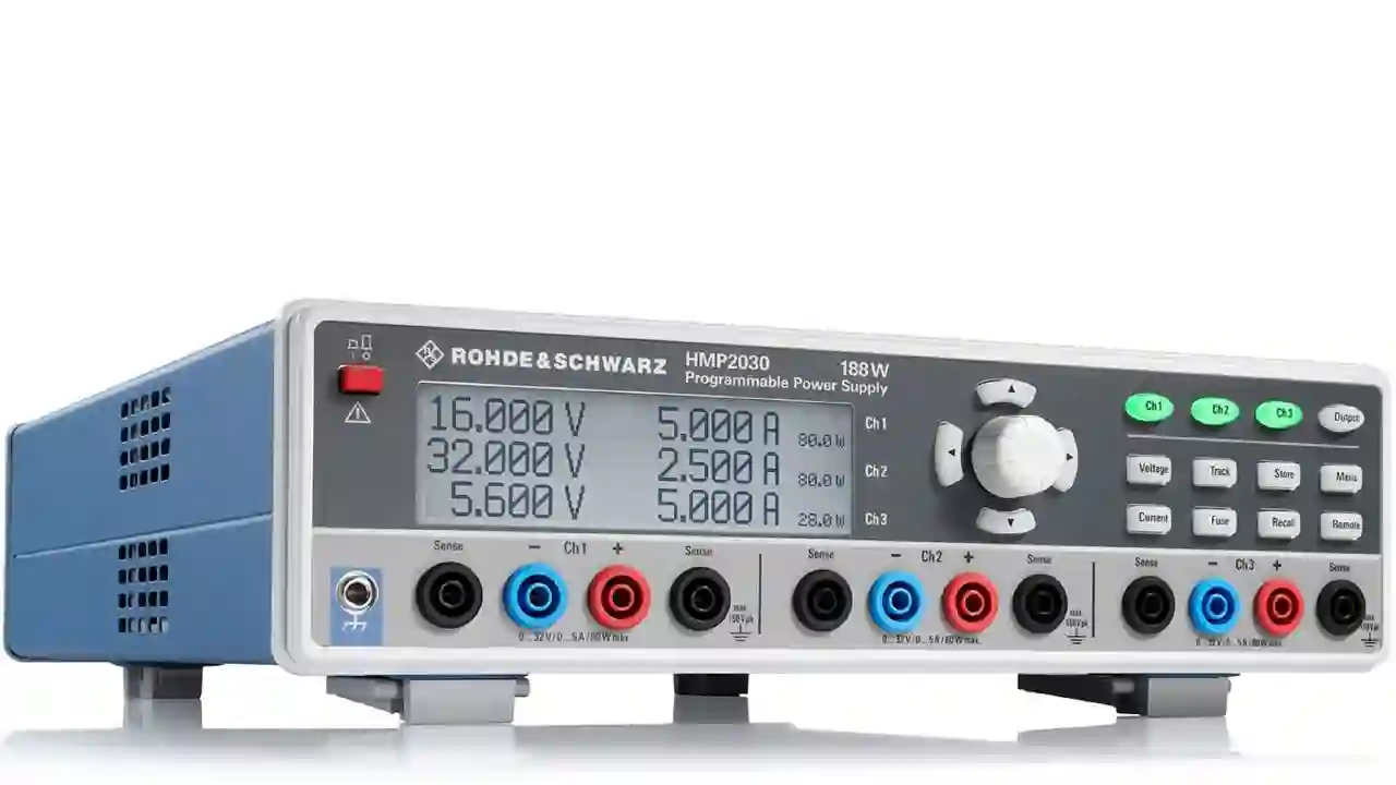

Но. Лучше что то от Rodhe&Schwarz.
Подозреваю, что R&S будет стоить дороже фильского :wink:
Я почти пошутил на счет R&S. 2500€ за звук, который вы скорее всего найдете и у LM317.
Имел ввиду HMP2030
Красивое… :wink:
