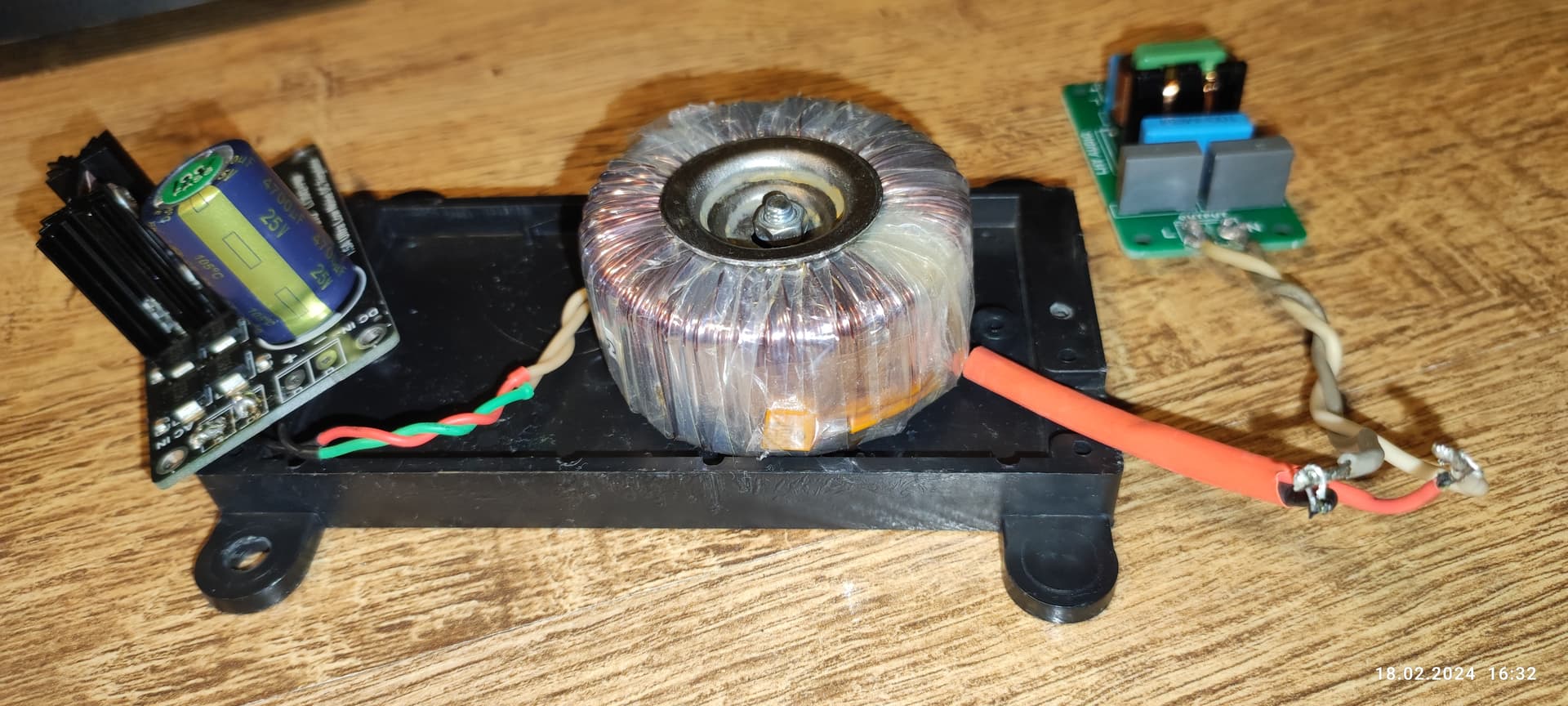

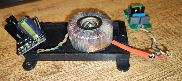

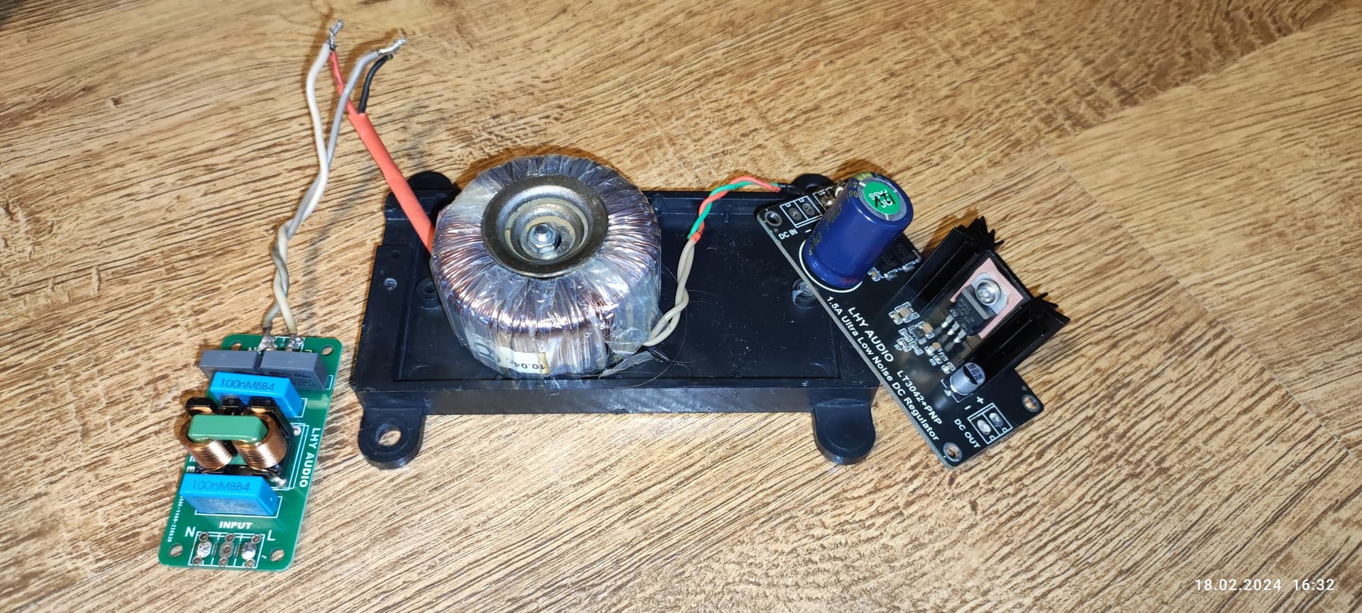

Возможно стаб уже ничего не стабилизирует из за просадки на его входе.
Для питания высокочастотного сетевого оборудования в сторону тороидальных трансформаторов нужно смотреть в последнюю очередь. Если доступен ЧиД то там есть чудесный трансик, для этой платки LHY.
Кстати. Если он уже куплен, то можно попробовать подключить его к DC входу платки LHY, и послушать что получится. Если склероз не подводит то падения 1 вольт для умощненной 3042 должно быть достаточно.

  • очень интересно! То есть Ш образный транс для цифры и платки Lhy audio может оказаться даже интереснее?

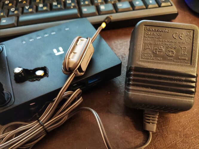

Спасибо за совет! Обязательно попробую, БПС 6-1 есть под рукой, сейчас он питает на грязном берегу свитч Zyxel ES108A v3
очень даже !
Именно. В силу минимальной межобмоточной ёмкости. Не зря же древние японцы, выпускавшие радиотелефоны, комплектовали их мелкими блоками на Ш трансах. Именно таким у меня Нетис и питается уже год. Ноль проблем.
А до +52С температура трансика от не него не сильно опасно? Это плохо? Или нормально???
110 денон и сейчас на Ш работает
да много кто люксман
акуфейс вроде
так то трансформатор греется по разным причинам ,
предельная мощность,
железо кровельное ,
но температура само собой чем меньше тем ловчее ,
однако до 65С я бы не переживал прям очень сильно ,
термопредохранители в трансформаторы вшивают 125С вроде )
До замены стаба на линейный на Netis n4, он на чистом берегу питался от

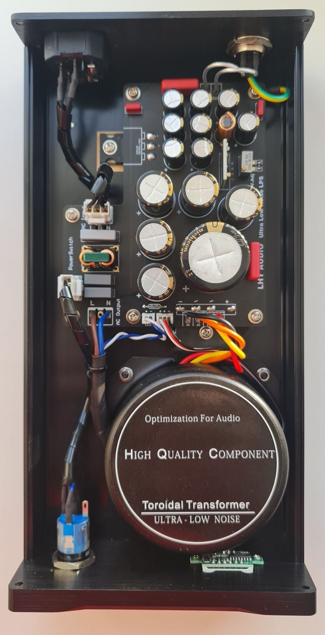

И с таким же Netis n4 от ЛБП на платке Lhy audio с Али 12В 1,5А и от транса тороидального, был в наличии от старого питания подъездного домофона
Звук платки с тором был более резкий и не такой комфортный, не понравилось ( по сравнению с мощным ЛБП А. Шокера)

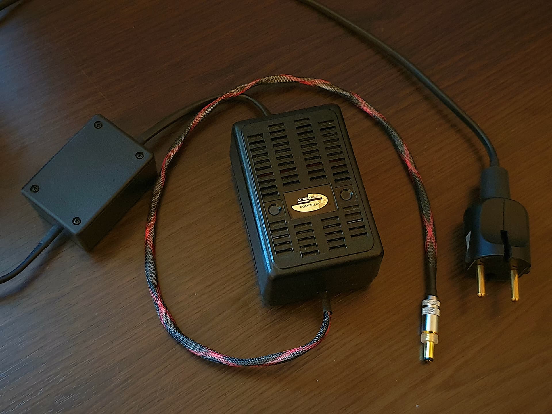

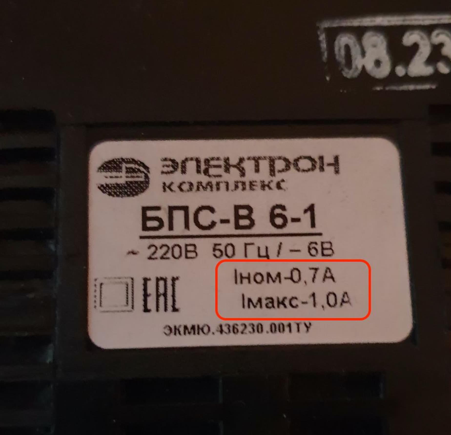

Имеющийся у Вас ЭлектронКомлплекс БПС6-1 полностью удовлетворит по питанию Нетис 4, да еще и без всяких просадок и перегрева с запасом!
В рабочем режиме у того потребление порядка 0.42А, работайте с ним спокойно.
А если в ЭлектронКомлплекс заменить штатные емкости, провода и коннекторы на более качественные, поставить фильтр EMI, то получится совсем хорошо и будете довольны долгое время, пока не подберете ультимативный ЛБП из другого ценового сегмента!

Спасибо! Попробую БПС6-1
Кабель уже стоит Canare 4х жильный, и коннектор Viborg с Али. Платка EMI от Lhy audio рекомендуемая Вами тоже есть.
Останется электролиты по лучше заменить.
Может попробую платку от Lhy audio с трансом от БПС 6-1

Обычно стабилизатор имеет слабый нагрев по причине эффективного охлаждения. Не ваш случай.
Низкого потребления. Возможно ваш случай. Но трансформатор говорит об обратном.
При минимально возможной и допустимой разнице входного и выходного напряжение. Оно разное для разных стабилизаторов. Такая возможность очень эффективно используется в комплексе с импульсным стабилизатором. Только он может держать дельту в 2-2,5в. И тогда, получается низкий нагрев выходного стабилизатора но хорошая фильтрация. Если посмотрите в даташит стабилизаторов там прямо заявляется применение как постфильтр после импульсника.
Но такой сценарий затруднителен если первичное напряжение формируется трансформатором. С ним или сильно больше минимума или сразу меньше.
Вот то что меньше похоже на ваш случай.
Ну я конечно не исключаю что все сложилось вполне хорошо.
