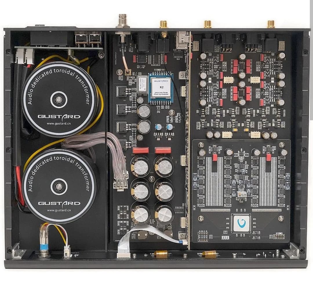

Gustard R26 вроде не самый плохой аппарат, сетевой, внутренний клок 10 мГц и торы…, как так? Что то разработчики не знают?
Они наверняка знают про бифилярную намотку и экраны. В отличии от серийных торэлов, которые планировал использовать Дмитрий.
И да, чего то они все таки не знают, коль скоро пермалоевые саркофаги на платы помогают Гусям играть лучше.
Немного не та тема, но пермалоевый саркофаг МЕНЯЕТ звук, да многим нравиться, но там что то улучшаем, чем то жертвуем, высокие (если не ошибаюсь) чуток придавливаются.
Кстати, начавший движуху по экранированию Gustard R26 @St1 не раз упоминал в Гусиной ветке, что внешняя фильтрация питания ему просто необходима, и сам питает через свой продвинутый сетевой фильтр с разделительным трансформатором, дросселями и т.д.

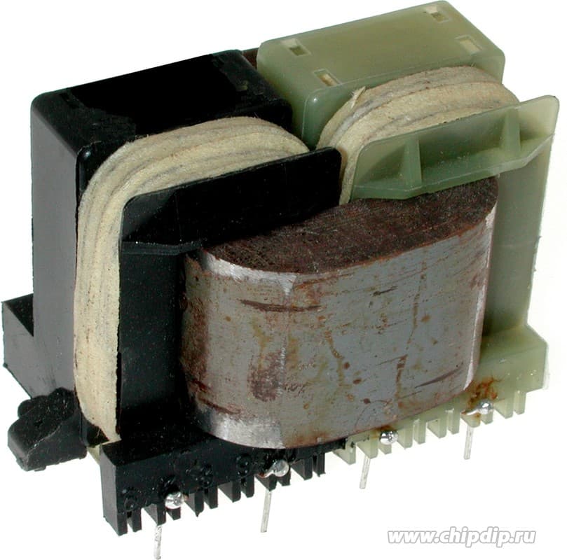

Поэтому разделяю точку зрения Андрея @andlo по поводу выбора трансформатора. Предложенный им Электрон-Комплекс ТП2201 очень хорош. А если не нужны две вторичные обмотки, то и Электрон-Комплекс ТП1201 за 800 р. будет достаточен.
Отдельно хочу обратить внимание, что трансформаторы Электрон-Комплекс намотаны на ленточный магнитопровод. Ленточный магнитопровод намного меньше рассеивает паразитное магнитное поле по сравнению с магнитопроводами, набранными из плоских Ш-пластин.
