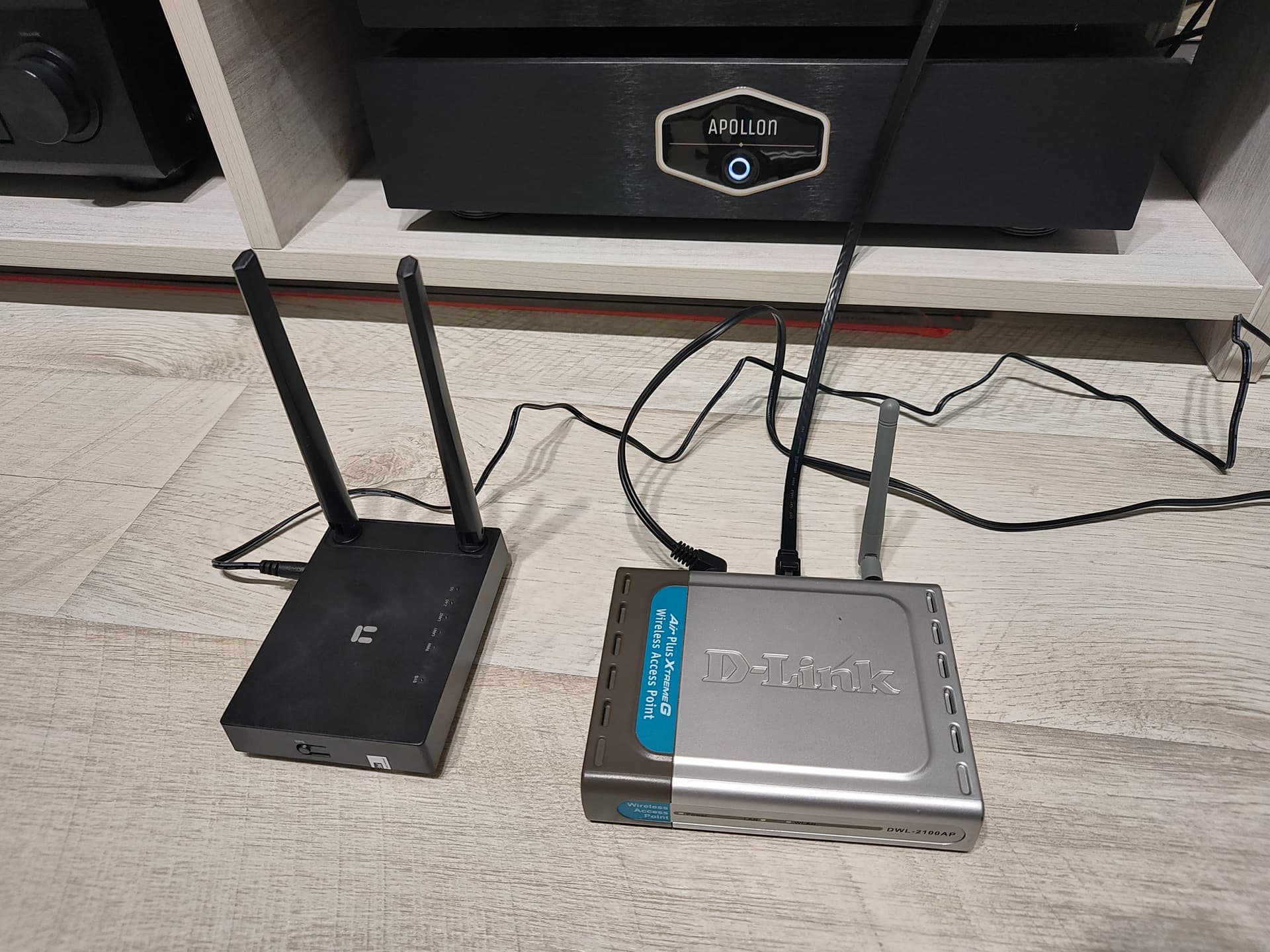

Добрый вечер! Сегодня сравнивал два девайса, Netis N4 и D-Link DWL 2100AP (взятый по совету Air), оба куплены на днях. Оба в стоке со штатными БП. Я не искушённый пользователь в плане сетевого хозяйства, раньше этим не заморачивался. Теперь окунувшись в тему, понял, что это важный момент. Для понимания, на грязном берегу у меня стоит роутер TP-Link Archer AX73, в него заходит провод провайдера. К нему по WiFi прицепил оба девайса, а с них напрямую кабелем подключал стример и по очереди отслушивал хорошо знакомые треки. Первые впечатления на стороне D-Link, разница хорошо слышима, больше объёма, сцена глубже. В плане НЧ понравилось, что появились послезвучия, раньше в своей системе этого не слышал. Буду и дальше экспериментировать в этом направлении. Теперь буду искать ЛБП к ним.
С ЛБП Нетису обязательна переделка, иначе мало от лбп толку будет.
Dlink не идеален конечно, но хорош тем что не нуждается в переделке. Настоятельно рекомендую свитч следом дорабатывать уже на макс возможностей, он обилие 1117ых в нем и “причешет”.
А с ЛБП Dlink только прибавит.

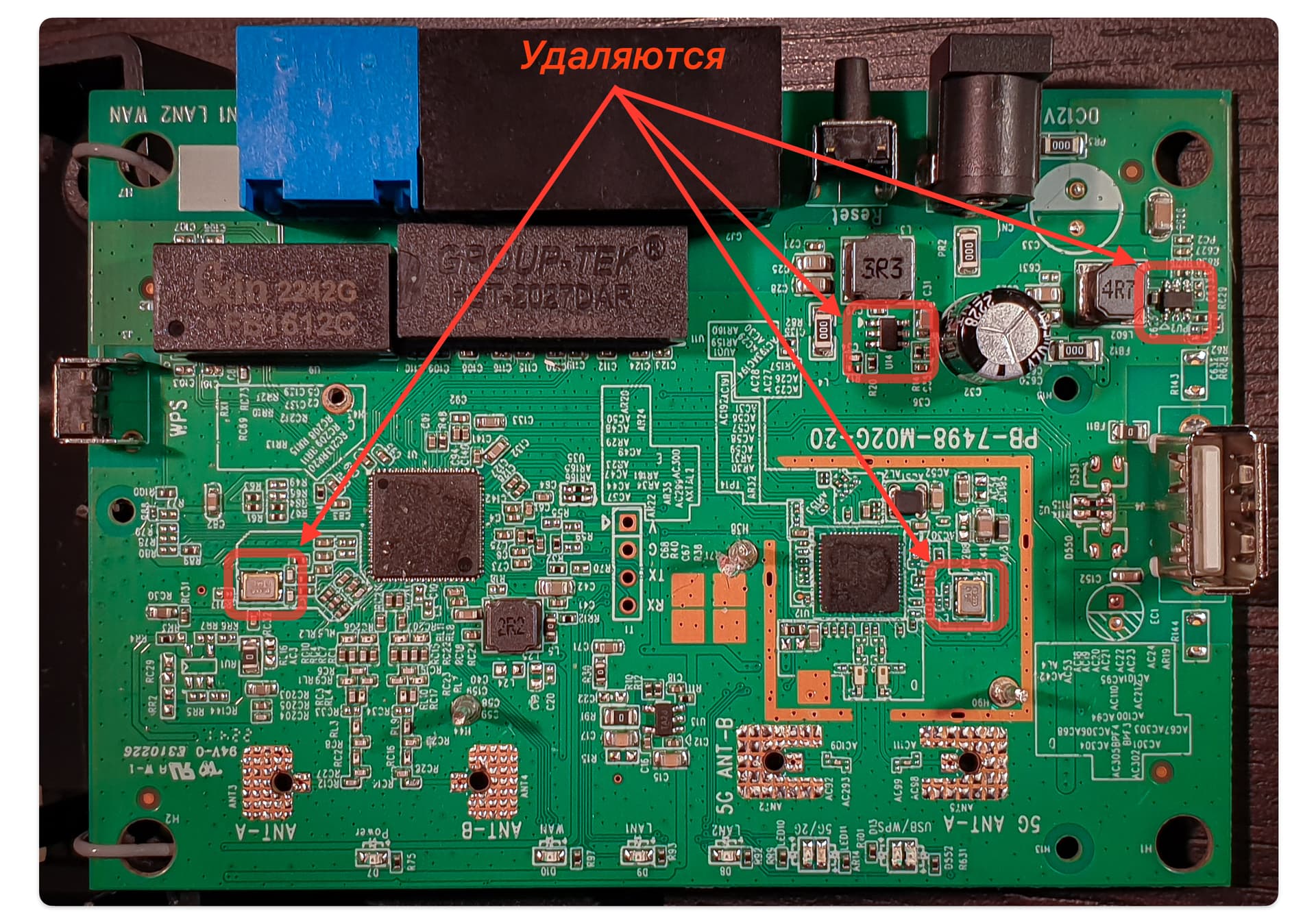

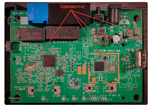

Вполне даже можно!
Но, только, после модернизации этого самого Netis N5:
• Сначала по минимуму - доработка роутера по искоренению внутренних импульсных DC-DC преобразователей, с переводом на Полностью Линейное питание.
• Потом, собравшись с духом, и по максимуму, с заменой штатных кварцев на прецизионный тактовый генератор.
В корпусе роутера и на его плате практически нет свободного места для установки необходимых дополнительных узлов и элементов.
Пришлось их выносить во внешний модуль, закрепленный под основанием нижней крышки.
В нем и разместились: качественный линейный стабилизатор +3.3 В, с хорошими скоростными характеристиками и низким уровнем шумов, на базе LDO LT1963A, и, на отдельной плате, высокоточный (хочется надеяться), термостабилизированный тактовый генератор ТСХО 40 МГц с фильтром развязки DC питания Murata BNC002-11.
Модуль запитывается от внешнего ЛБП с напряжением +5 В и подключается непосредственно к узлам на плате роутера максимально короткими проводниками.
Напряжение +5В на плату не подается, интерфейс USB роутера использовать не предполагается.
В результате, на базе серийного Netis N5, получился вот такой, не очень фотогеничный, но вполне работоспособный и достаточно функциональный домашний “Network Audio Router _ Light Edition”…)
В компактном исполнении, в духе схемо-технического и конструктивного минимализма.
Перефразирую народную мудрость: Эти самые берега, не отмоешь до бела! Но, пытаться, конечно, стоит…
Правильно доработанный и настроенный роутер, да еще с клоком ТСХО, Сетевое хозяйство точно не испортил.
Установлен для начала, на время интенсивного «прогрева», в качестве передающего роутера Wi-Fi моста, в пару своему собрату-клиенту Netis N4, доработанному ранее под полностью линейное питание…

Netis N5 - это по сути Netis N4, но обновленный и + USB? – который Вы получается совсем отключили?
То есть, его в настройках перевисте из режима роутера в WiFi клиент и снизить мощность передтчика/приемника до 5%, и он тоже должен стать тихим, и его хоть на чистый, хоть на грязный берег?
Если будет возможность, очень интересно по звуку?
Особенно как добавляет более точный таковый генератор?
Емкости, запускающие кварцы, не забудьте удалить, иначе сигнал вашего очень прецизионного будет очень не очень. )
Ну и кроме того, генераторов нужно два… Один на логику, один на радио. И оба - в сантиметре от процессоров…
Обижаете, емкости удалены…)
Не надо в данном случае двух генераторов. Подберите один, но с хорошей нагрузочной способностью, собственно этот параметр контролируется по технической документации на изделие от производителя. Тоже проверено!)
