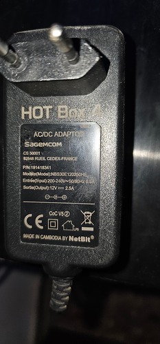

Спрошу здесь, коллеги а стОит сменить бп на модеме-роутере от провайдера на лбп?
Такой с ним идет.
Менять на 12в?
Менять не дожидаясь перитонита
Олег, все зависит от того какие цели преследует эта замена. Можно и хуже сделать, при определенных обстоятельствах.
Вот и я в сомнениях… Китайский лбп на свитче сильно улучшил.
А цели… ну не знаю, может почистит сеть…
Сейчас на столько хорошо, что мысль еще один роутер приобрести отпала.
Если разок повезло в китайской рулетке - то не значит, что и впредь будет так же.
Дело нужное и полезное, но проблема то в целом комплексная. Условно говоря, если рядом с роутером провайдера установлено еще два шкафа связного оборудования, то замена не нужна. Если обстановка среднебытовая, то может быть и да. Но ЛБП должен быть оснащен цепью фильтрации (классической, ничего нового и необычного), иметь трансформатор с минимальной межобмоточной емкостью, а выпрямитель и стабилизатор в нем не должны порождать импульсных помех широкого спектра и высокой амплитуды. В принципе ничего необычного, но весь вопрос в нюансах, особенно китайских мануфактур.
Андрей, возможно и повезло. Этот у меня со свитчем, причем тот что дешевле. Вот и подумал может попробовать, деньги не большие :roll_eyes:
Никаких шкафов рядом нет, в роутер-модем приходит коксиальный кабель.

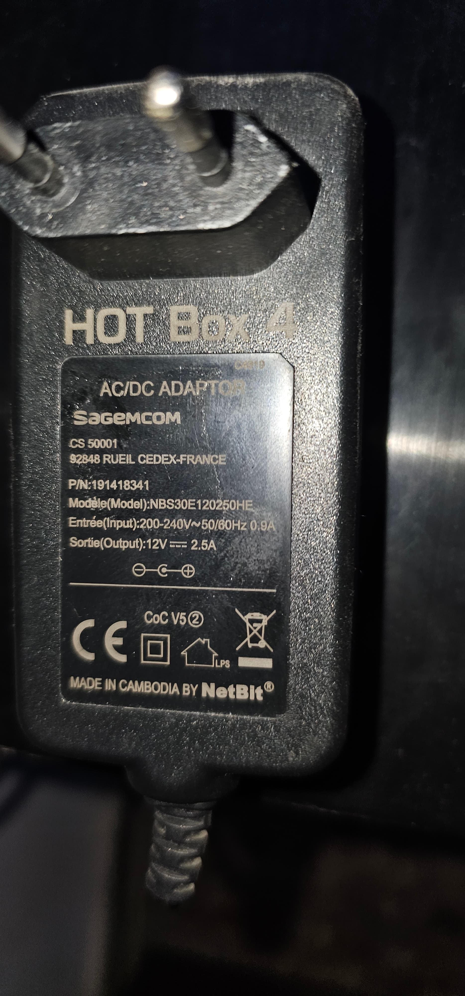

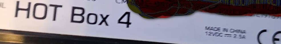

Смущает лишь одно. Штатный блок питания 12 вольт 2,5 ампера, а тот китаец по ссылке такую силу тока обеспечить не сможет. То есть с нормативной точки зрения замена невозможна. Но бывают случаи, когда приборы комплектуются блоками питания “какой был тот и положил, лишь бы не меньше”, или же в расчете на максимальную нагрузку оборудования. Например если на провайдерском роутере есть юсб-порты, то исходя из их количества и типа можно грубо рассчитать силу тока, которая нужна для роутера. Но даже так лучше не делать, а произвести замер потребляемого тока непосредственно в рабочем режиме. Если оно не превысит полутора ампер, то с некоторой осторожностью блок питания по ссылке можно использовать.
3.5А же написано. Или я что не понимаю? Гуманитарий(
Это китаец продавец написал))) Но другой китаец, более сознательный, написал на трансформаторе 25VA (вернее две обмотки по 12,5ВА, но сумма то все равно 25), и выше них не прыгнуть.
Подобные трансформаторные БП тоже лотерея, например тяжеленький трансформаторный бп Philips оказался крайне неблагозвучным.
Попробуйте попробовать, можно запитать от удачного китайца если позволяет вольтаж и глянуть будет ли разница в этом месте.
Не получится думаю, у меня на 5v (
Может и взлететь, в крайнем случае меньше не больше, врядли что то спалите.
Даже если и взлетит)) то с свитча если его убрать, будет не совсем ясно что со звуком. Короче засада… :joy:
Убирите со свича, поставьте что то комплектное, послушайте некоторое время, затем замените комплектный на роутере на китайца и послушайте что поменялось. Вам не нужно абсолютное качество, вам только нужно понять слышна ли разница между штатным и китайским в этом месте. Если стало лучше закажите китайца с правильным вольтажем если нет, вам повезло, достался шанхайский барс по цене обычного

Роутер на 2.5А и работает круглосуточно. Да, наверно ннада мощнее лбп(
