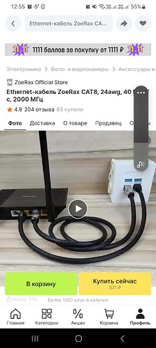

У меня стоят Ampcom cat8, я конечно фирмовых не слышал кабелей, но эти точно лучше, чем например, ugreen сетевые cat8.

На али разное есть. Но на те же кабеля Ugreen, AMPCOM, ZoeRax в отзывах приведено много измерений где видно что все ок со скоростью. А вот влияние на звук так не померить, увы.

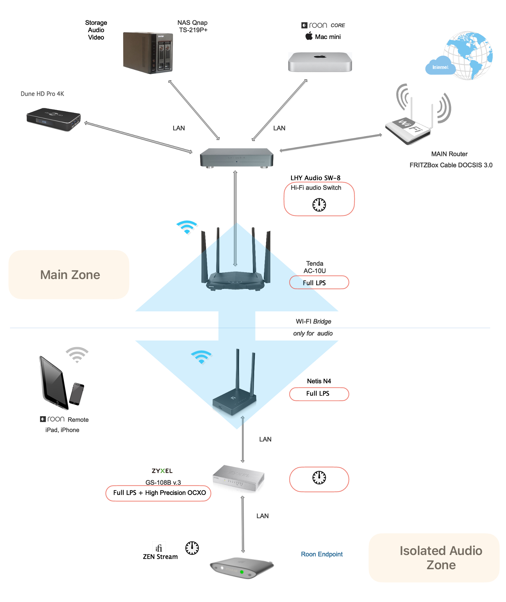

В домашней сети, на чистом берегу, в разное время, использовались популярные в ч. 2 и 3 данной Темы, роутеры Tenda АС-10U и Netis N4.
Без доработок, из коробки, роутер Netis N4 с самого начала не радовал благозвучием, существенно уступая в этом Tenda АС-10U.
Но, благодаря не сложной доработке, с минимальными затратами сил и средств, Netis был переведен на Полностью Линейное питание, что вывело его на новый качественный уровень и на место лидера.
Tenda скромно переехала на другой берег в качестве передающего роутера Wi-Fi моста…

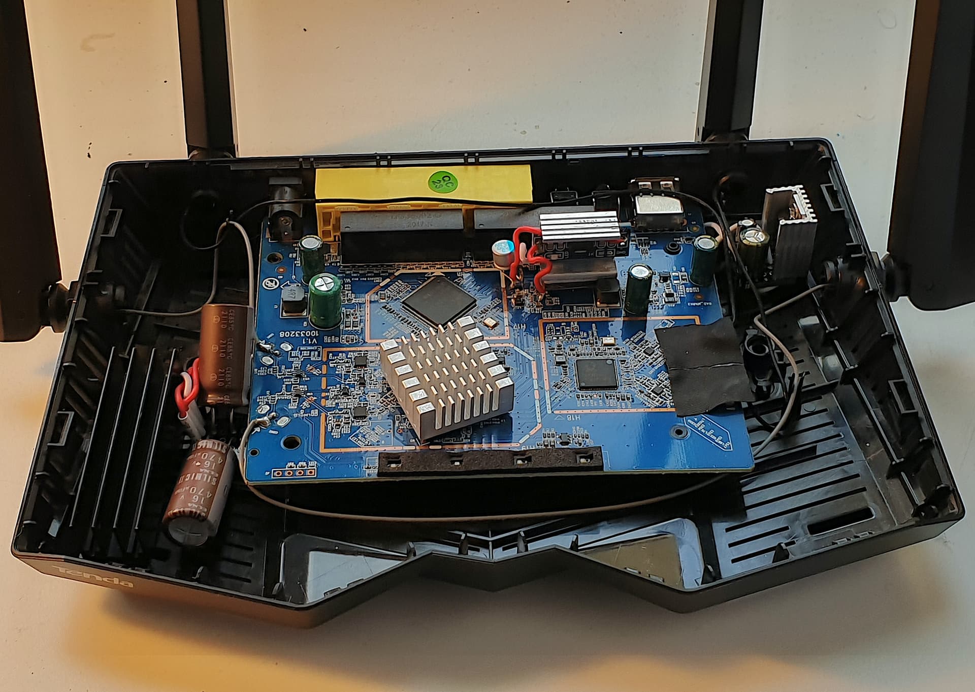

Верхняя крышка снята:
Свободного места внутри корпуса достаточно много. Однако, монтаж на плате весьма плотный!

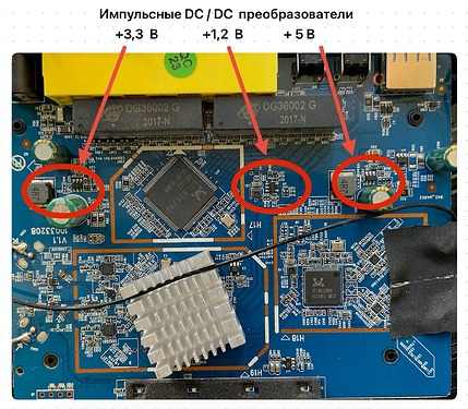

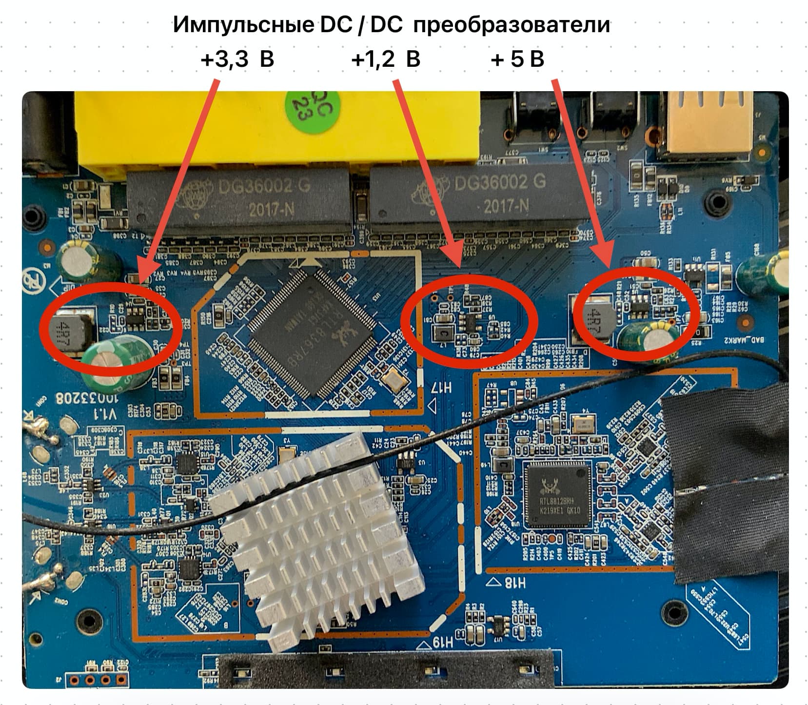

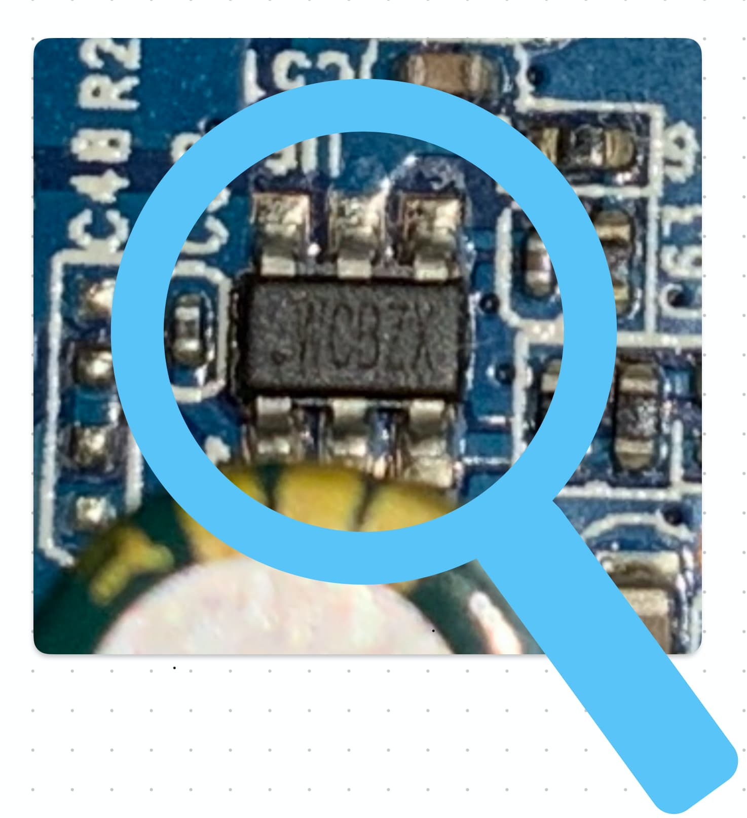

Вот они, такие маленькие, но весьма зловредные…)
Аккуратно удаляем три микросхемы импульсных преобразователей с платы роутера.

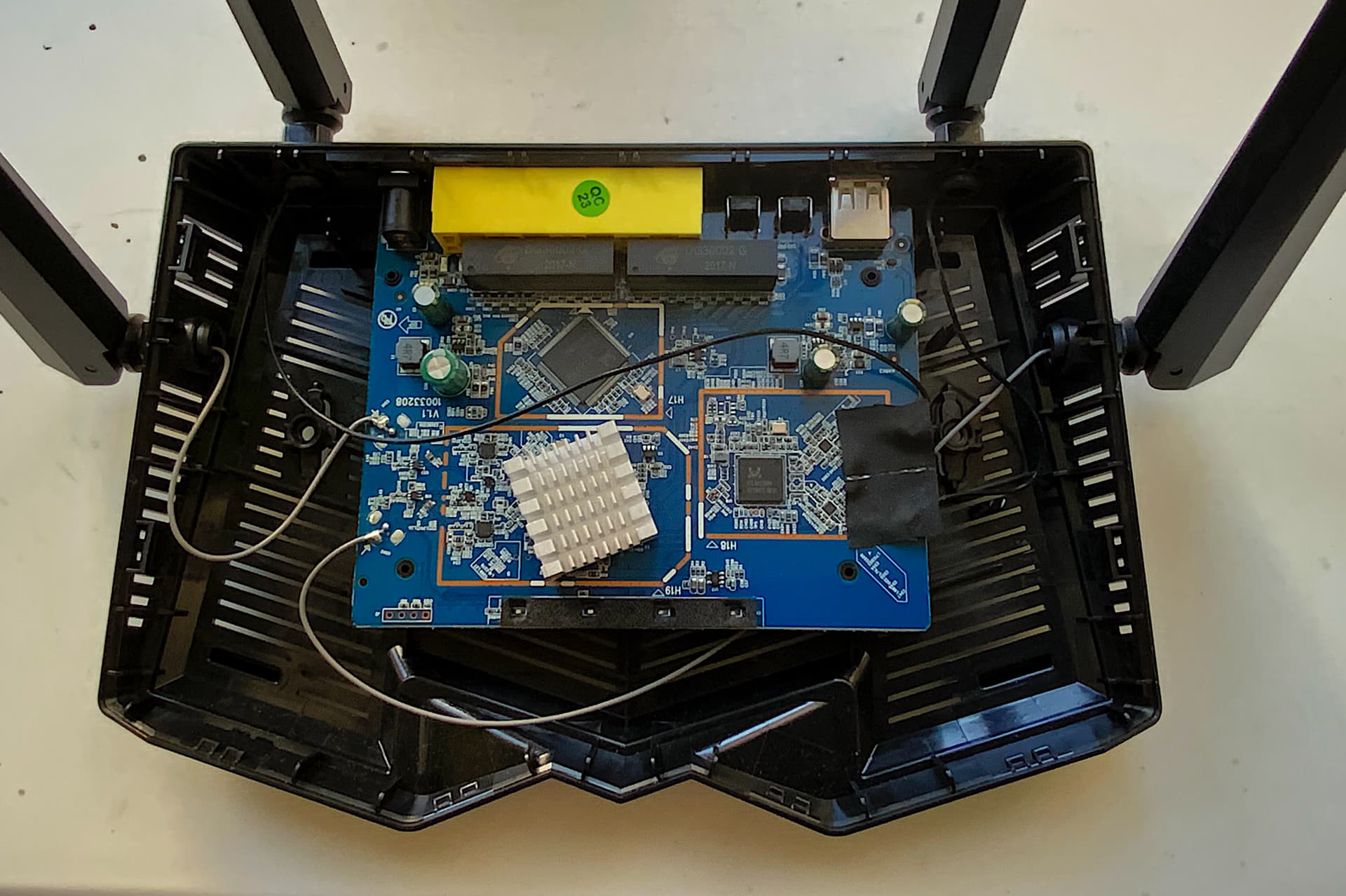

Все. Можно закрывать крышку.
Перевод еще одного роутера на полностью линейное DC питание завершился успешно. Можно подвести краткие итоги:
В отличии от Netis N4, модификация Tenda АС-10U заняла существенно больше времени, но ожидания оправдались, роутеру доработка явно пошла на пользу, и, обновленный, он отлично вписался в существующую домашнюю систему…

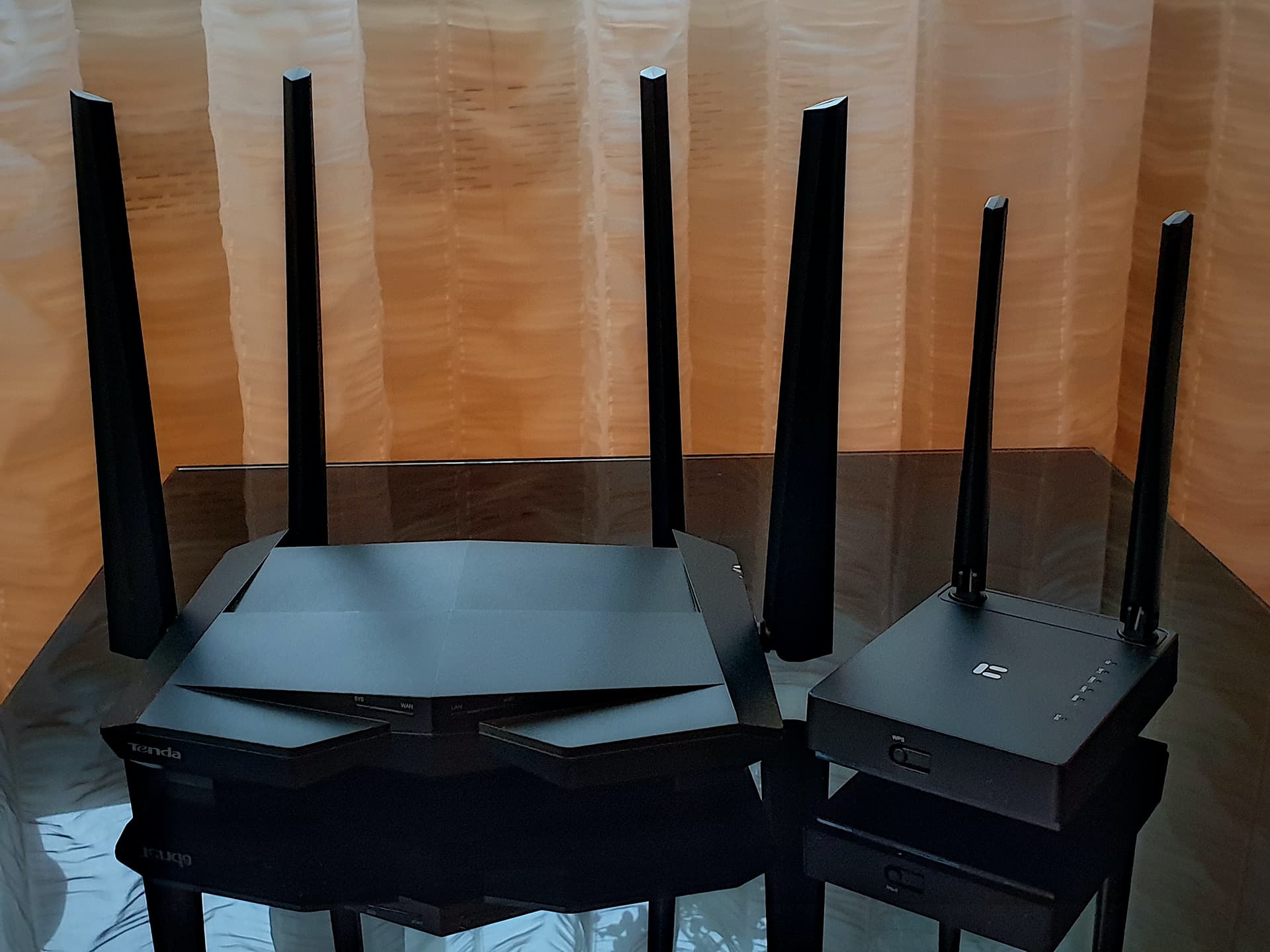

Оба модифицированных роутера действительно хороши, с заметным отрывом превосходя по качеству итогового звука других своих собратьев, не оптимизированных для работы в сети с потоковым аудио.
По результатам тестовых прослушиваний, они нашли свое место в Сетевом хозяйстве, оказавшись, в итоге, опять по разные стороны Wi-Fi моста:
Netis N4 работает в режиме клиент, Tenda - в режиме АР, как точка доступа к сетевым мультимедийным ресурсам.
Диапазон 2.4 ГГц отключен. Расстояние между роутерами моста около 7 метров, через кирпичную стену. Мост обеспечивает устойчивое соединение Roon Server - Endpoint…
И еще важный вывод:
Доработка внутреннего и внешнего импульсного питания передающего роутера Wi-Fi моста, с заменой на полностью линейное, однозначно оправдана, наравне с аналогичной доработкой роутера чистого берега.
Это является заметным шагом на пути к обретению комфортного, естественного звучания музыкальной системы, внося свой посильный вклад в дело минимизации негативного влияния цифровых устройств на выход аудио тракта.
