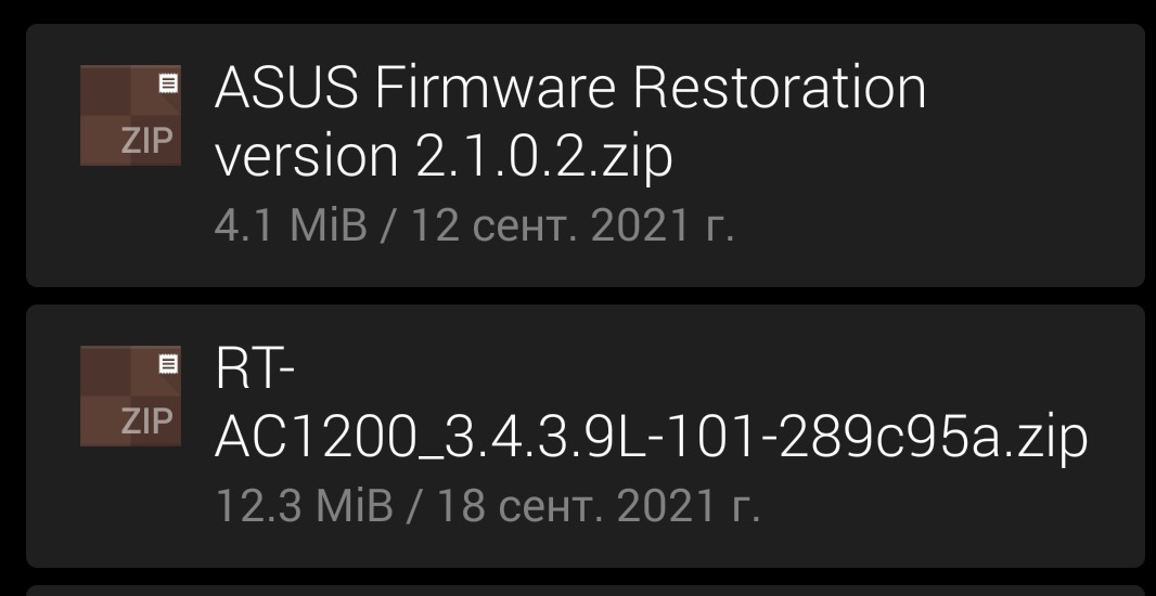

А в чем сложность? Не считаю себя гиком, но запустить одну единственную родную асосувскую утилиту и показать ей где лежит скачанный файл прошивки может даже школьник. Уж извините.
Однако у меня не встает. Отваливается установка примерно после 17-20% от загрузки… Носил знакомому, который больше меня шарит, он тоже не смог установить, двумя предложенными способами, предложенными на известном ресурсе…
Полагаю, что история либо о битом файле прошивки, либо о проблемном роутере. Михаил, а процесс залипает на 17-20% или завершается ошибкой?
Завершается ошибкой. Файлы пробовал разные, и свежие и старые, всё с того же ресурса, не могут быть они все битые.

Проще и дешевле наверное новый купить будет, чем этот ремонтировать. Хотя сам по себе как роутер - работает безупречно, ни разу не отвалился. Стоит как раз на чистом, но увы, на сток прошивке ))
Насколько я помню у асуса не просто файлик нужно подсунуть, а что то пошаманить по инструкции чтобы он его проглотил, когда шил RTN 12 столкнулся с этим.
Игорь, если меня не подводит склероз то это беда старой прошивки, после обновления все стабильно. А так как прошивки вроде ровно две штуки, то что нибудь напутать будет довольно сложно. Оба моих на новой прошивке и оба мостами работают без отвалов.
Не просто да, по инструкции, зажать кнопочку резета пока не заморгает лампочка, ну и т.д…
Надо будет тогда, вечером глянуть, какая прошивка стоит. Спасибо.)
