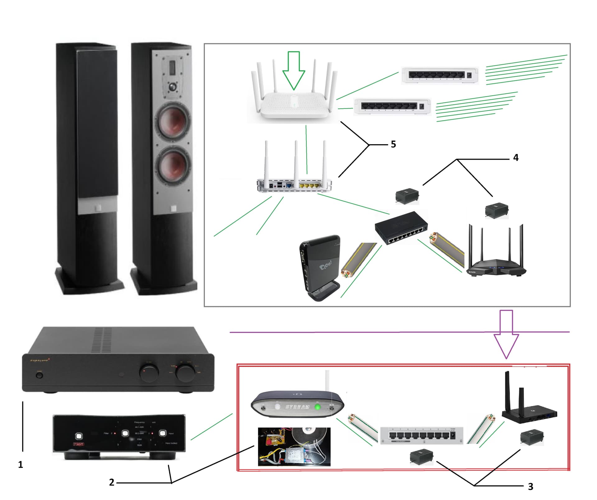

Собарники, я гляжу многие используют Нетис чистым берегом. В каком виде используете, с заменой импульсного стаба на линейный или нет, с ЛБП или штатным блоком, дополнительная фильтрация используется? Было бы интересно в копилку коллективного опыта.
О себе - нетис с импульсным стабом (пока) но замененными электролитами, ЛБП с мощным конденсатором на выходе.
Люди ленивые, сделай опрос)
Пока что все просто, как писал выше, внутри ничего не менял, хотя если получится разобраться как и что попробую обязательно (ёмкости и стабилизатор питания):
  1. На чистом берегу: внутри еще ничего не менял, подключил Netis N4 через Zyxel ES108A v3, оба запитал от БПС ЭлектронКомплекс из ЧиПиДиПа, на нетисе соответственно 12-1 (12В), на Зукселе 6-1 (6В), соединил их витой парой Аудиоквест Форест с фирмеными коннекторами rj-45;
    Оба ЛБП включены в ПилотГЛ.
  2. На грязном в плату фильтра EMI с Али
    https://aliexpress.ru/item/1005002210556593.html?_ga=2.64931503.1208429731.1651778983-837109415.1629384341&sku_id=12000019281708422&spm=a2g39.orderlist.0.0.47624aa6vYrebB
– подключил Tenda AC10u через ASUSgigax1008/g (питаются от двух БПС12-1, для Асуса постараюсь найти родной БП), к коммутатору cisco SF100D-08, все через Audioquest CAT700 Pearl, а уже коммутатор подключен к основному домашнему роутеру XIAOMI Mi Redmi AC2100.
Сейчас заказал таких коннекторов 2,1мм
– по 800р, буду менять на всех БПС, потом что те что стоят 2,5мм плохо держаться, контакт не очень, и заодно и кабель DC заменю на короткий Canare 4s6, все как рекомендуют здесь, как писал и советовал Сергей Бугаев!
Летом семья поедет на дачу, тогда планирую АС расставить по лучше, снять грили, и все внимательно слушать. Сейчас не совсем удобно, есть с этим трудности.
Но звук становится Очень интересным! Нет резкости на ВЧ, как была раньше. Бас стал более точным и собранным, вот не знаю стала ли хуже динамика - надо слушать. Есть ощущение, что днем играет как вечером (раньше после 19 00 звук сильно менялся в лучшую сторону, а сейчас и днем на малой громкости все хорошо звучит.
Постепенно улучшаю все по рекомендациям из ветки, и звучание скорее меняется в лучшую сторону, а что точно при каждом изменении смогу понять летом. Постараюсь поделиться впечатлениями.
Очень нравится ветка, очень увлекательно! Тоже буду рад если кто поделится опытом и советами!

Попался в руки Asus RTN12 (когда то использовал его, потом забросил) - сравнил с тендой, блок питания электрон комплекс.
Разница отчётливо слышна - тенда чище играет, свободнее, в то время как Асус чуть напористее, но в целом делает звук пластиковым каким-то.
Я так понимаю нетис и микротик это следующий шажок вперёд. Кого из них в итоге советуют бояре? Паять и колхозить не очень хочется, криворукий я :dizzy_face:
Без доработки все они - это хождение по кругу. И паять самому не обязательно, скорее наоборот, лучше это доверить тем, кто умеет это делать хорошо. В конечном итоге - это даже дешевле.
Если все таки нужен роутер без доработок принципиально, то самое простое купить их все на авито, попробовать и лишние потом вернуть туда же, на авито )) круговорот в пределах 10 тыр
Во первых, с ремесленной точки зрения, невелика наука. Два три провода вместе спаять каждый может научиться. Во вторых очень желательно уметь, так как кроме возни с роутерами и электролитами в них, есть немного подзабытая в ветке возня с фильтрами, групповыми, индивидуальными, перед блоками питания береговых устройств. Как недавний пример - из фильтра роутера грязного берега убрал синфазный дроссель 2,2мГн и поставил на порядок больший номинал. Сказать, что в моем личном случае это сказалось очень благоприятно для звука - значит ничего не сказать. А работы там, качественно, без холодных паек четыре пары проводов вместе спаять.
Припаять три провода смогла бы и дрессированная обезьянка. Вопрос лишь в том, что именно припаивать. 7805 и тем более «какой-нибудь» электролит - совершенно не то, что нужно ставить в роутеры, и вопрос не так прост, как хотелось бы. Это не вопрос физического умения включить паяльник, это вопрос схемотехники.
