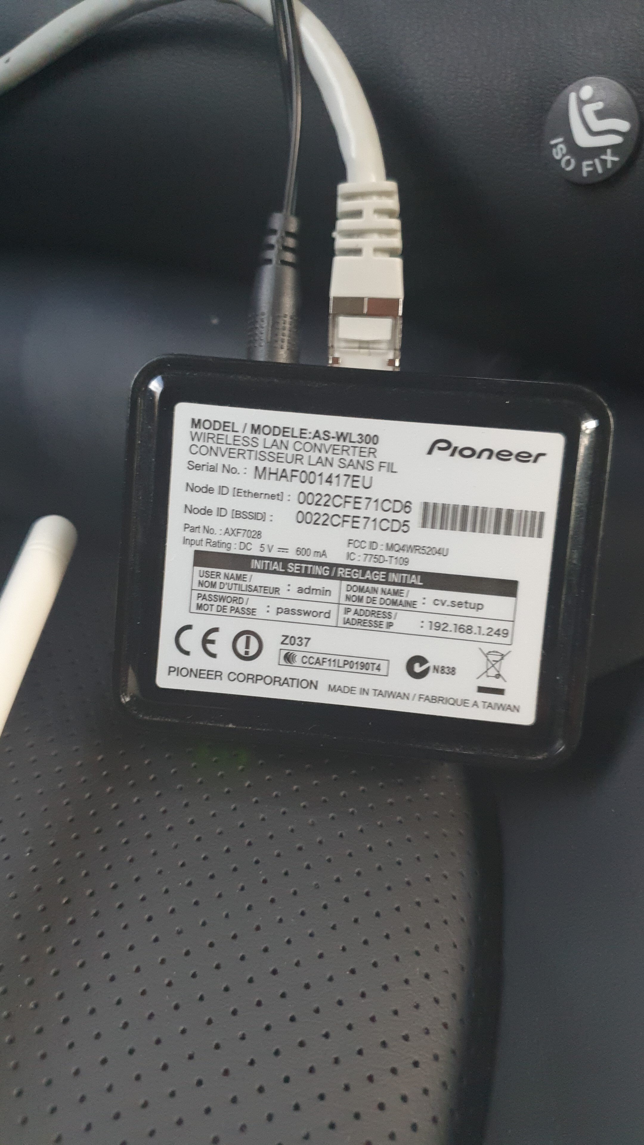

Вот и меня терзают смутные сомнения…)) Логически так, ну а если, а вдруг? По идее можно роутер убрать, а к асус тинкер прицепить бигль. А асус можно либо точкой доступа, либо цеплятб по wifi к телефону. Роутер старый нетгир, за 300р на авито по соседству взял. Не умеет целяться к точке доступа. На этот случай у меня от ресивера пионер точка дочтупа в машине валяется, ставлю на место роутера, ну и карту с новой прошивкой pure.
