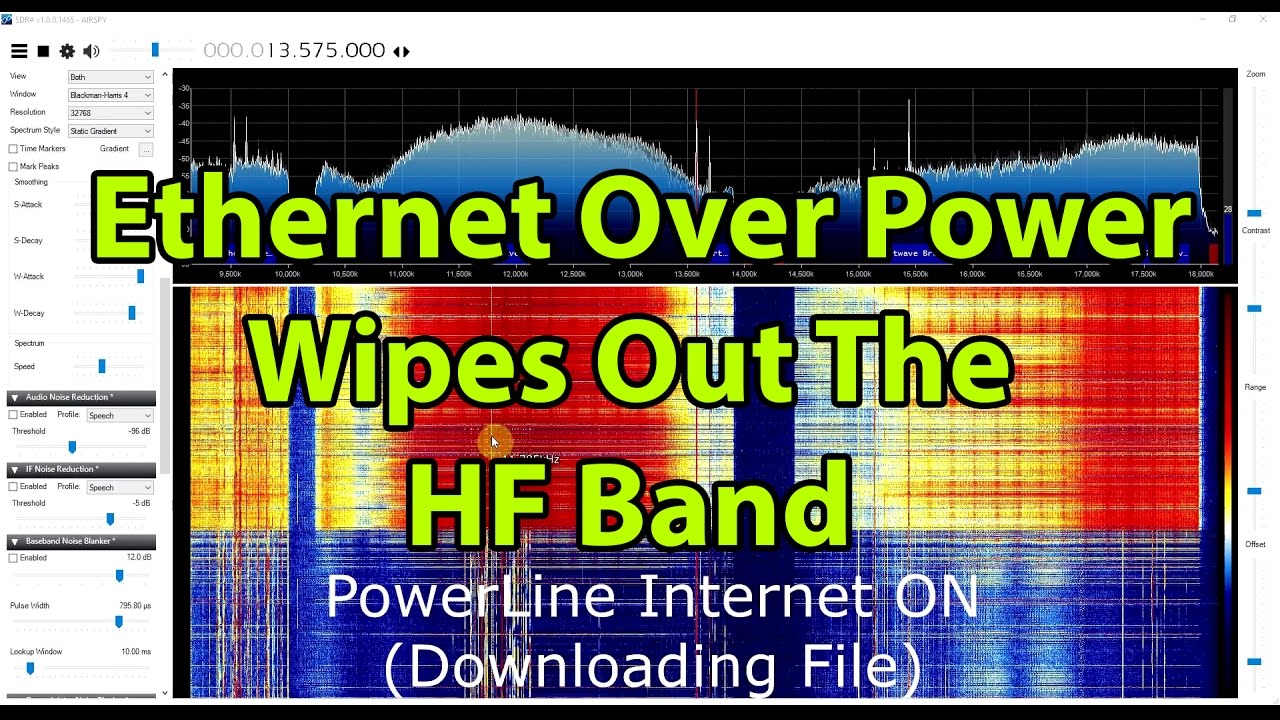

И вообще отдельная тема powerline адаптеры.
Никогда и низачто. И поговорите с соседями, может вам будет куда проще им подарить какую-нибудь mesh вифи систему, чем пытаться жить с powerline в розетках за стеной на той же фазе питания.

У меня есть pilot pro. Он все это давит на корню, как любой простейший lc фильтр.
Поверлайн работает в мегагерцовом диапазоне и легко фильтруется.
У меня тоже он есть. Он давит 30%-50% того что надо давить. В сравнении с пилот гл даже не особо-то давит. И только в одной точке, где он работает.
Похоже смысл видео ты не понял.
Голос за кадром - это общение людей по радио!!! Пилот не давит воздушный эфир!! И никакой другой сетевой фильтр этого не делает.
