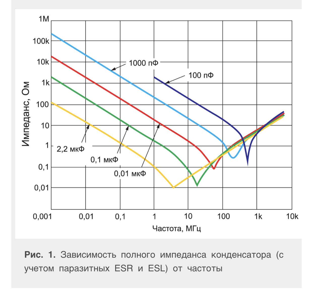

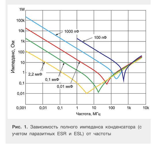

О каких частотах идет тут речь?
Зависит от номинала Y конденсатора.
А это может быть от 1нФ до 100нФ. (100 раз разница от случая к случаю)
Реактивное сопротивление пленочной емкости уменьшается с частотой и стремится к нулю с ее ростом. (До тех пор пока не вступает в силу индуктивность конденсатора, но это не важно нам сейчас).
Т.е. в том месте, где я обвел, одним хорошим патч кордом (между свитчем и стримером) не обойдешься. А я рассчитывал :slight_smile: .
