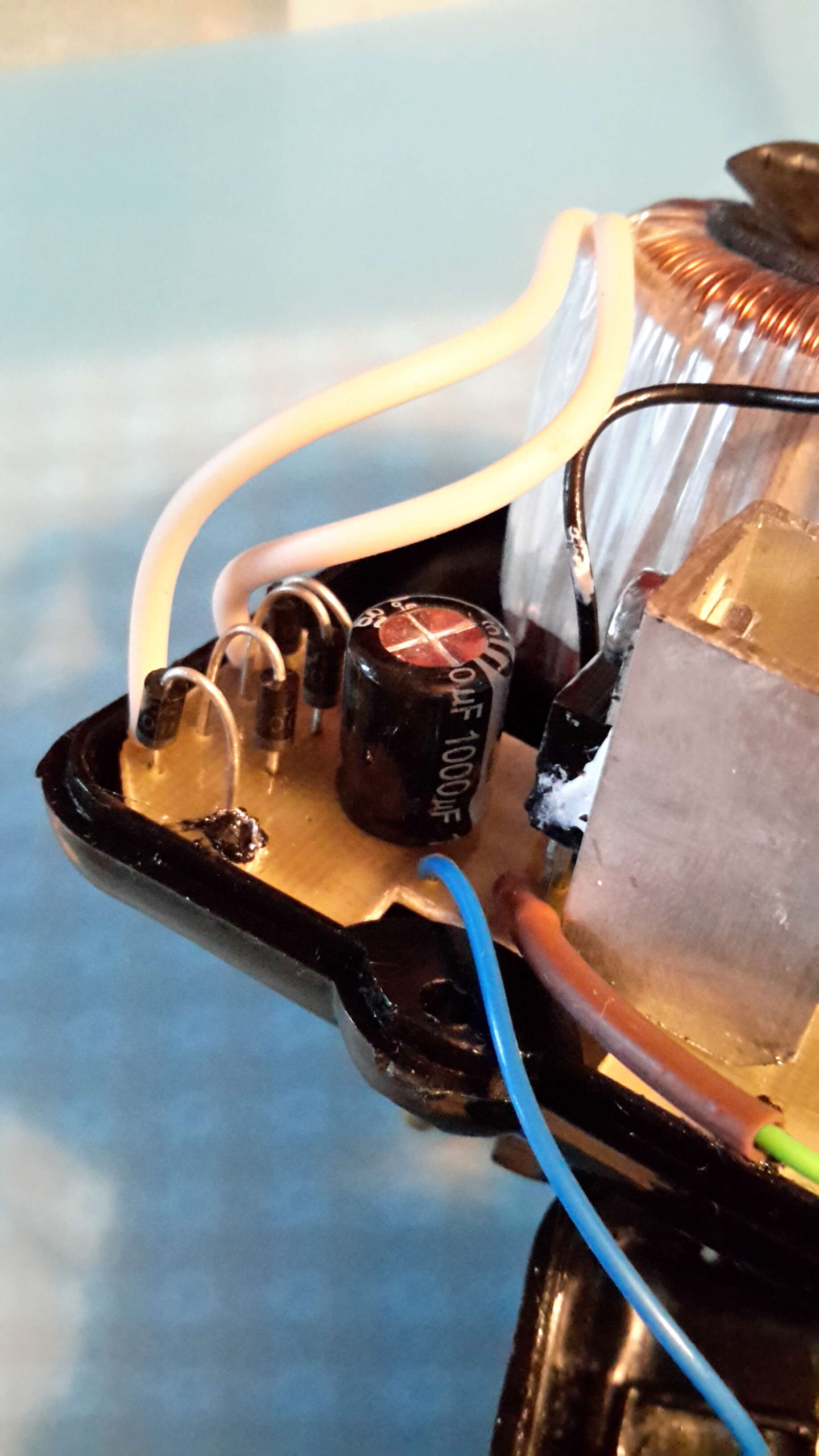

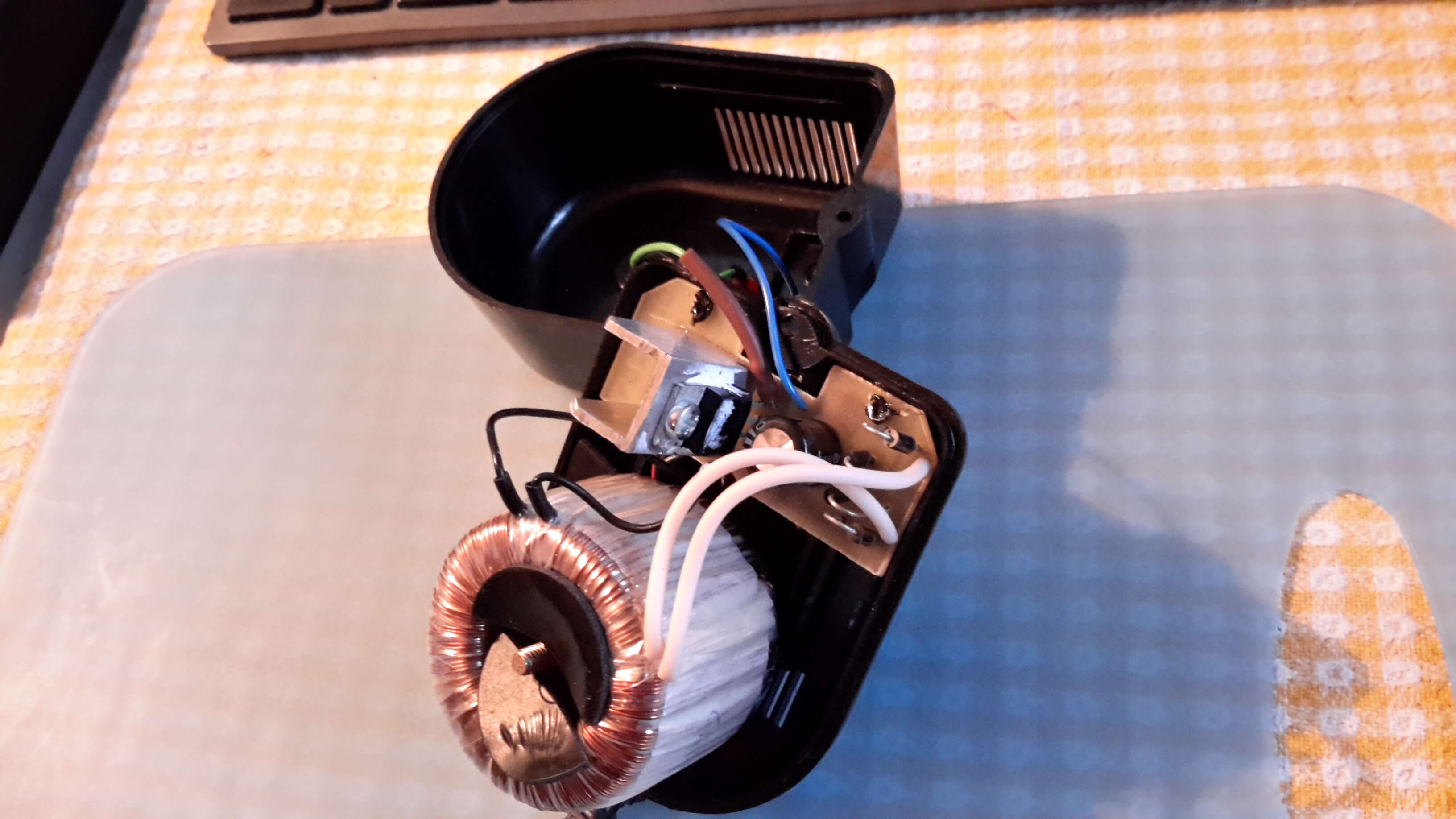

Получил вчера АП 5901 DCS(5В,0.35А,2Вт, без штекера), Блок питания стабилизированный (адаптер), разобрал (прощай, гарантия), из любопытства, плюс в поиске намёков на правильную фазу. Так как фото его внутренностей не видел в инете, то публикую

Тореловцы модель стабилизатора замазали краской, артисты :grinning:
Внутри никакого намёка на фазу не обнаружил. В зависимости от фазы играет очень по-разному, как правильно, непонятно, придётся выбирать на вкус.
В таком варианте исполнения нет никакой разницы в марке стабилизатора. Работает и ладно!
Подскажите, там один конденсатор установлен? Или, всё-таки два?
Ну лучше чем стоковая зарядка или “шило на мыло” ?
Судя по радиаторам это очень прожорливая машинка из прошлых эпох. Наподобие hp1400/1405 фото которых я выкладывал. Ставить линейные стабы там надо сразу с радиаторами техже размеров что стоят на чипах.

Кстати, да, интересно было бы узнать марку стабилизатора.
Кренка уж пятивольтовая. Коли уж вскрыто, то можно в той же лавке купить четыре диода byv26 и кренку MC7805ACTG. Ну и снаббер какой никакой влепить на вторичку - будет получше.

Один
