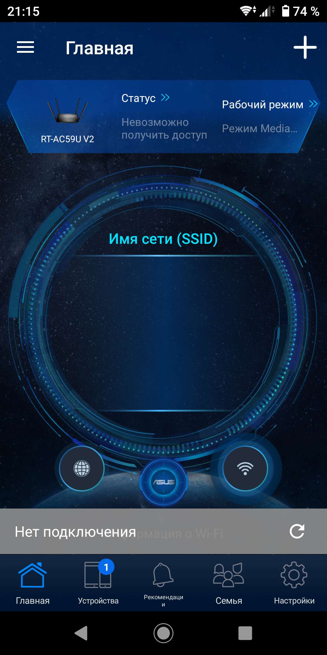

У меня . Когда асус определил сеть, я выбрал 5, и все работает.
Да названия одинаковые, но при выборе сети выбрал ту, что на 5GHz.
Попробую.
Создал другое имя на 5 GHz, теперь при выборе сетей в веб морде Asus такой нет…
тогда канал можно попробовать зафиксировать пониже
Попробуйте скинуть настройки асуса и заново выбрать режим моста. Была подобная чехарда, показывало только один ssid сети кинетика.
В Keenetic стоит 149
Пробовал
149 канал может в нашем регионе не показывать. Выбирайте с 36 по 48. Они точно работают. Остальные каналы либо пробовать, либо гуглить.
Так он автоматом ставит такой
Ставьте руками с 36 по 48й
Поставил вручную 44-й. Сеть увидел процесс настройки моста завершён,только не работает…

Как раз все работает в режиме моста, он как бы становится и не виден управляющей программой.
У Asus есть сканер Device Discovery,
Скачиваете прям в телефон.
Она находит скрытый роутер в сети и показывает какой ip адрес присвоен.
Вбиваете этот адрес в браузере, ну и все.
Другие устройства видят вашу сеть 5ггц? На кинетике в списке устройств асус видно или устройства включенные в него?
Другие видят сеть 5Ghz, в Keenetic asus не видит

На 2,4 все работало и все устройства видны были, разберусь попозже…
В списке сетей для подключения асуса была видна ssid сети 5ггц? Вы подключились и не работает или даже не было в списке сетей к которым можно подключится?
Была и к ней подключился, на этом процесс создания моста заканчивается.
Я еще перегружал роутер после. Как вариант попробуйте скинуть настройки и при настройке моста задать асусу ip вручную затем поискать его по этому ip.
