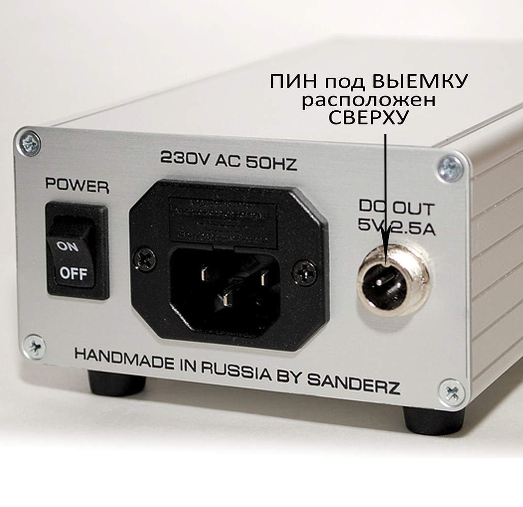

Хорошо бы всё же ориентироваться на выступ на разъёме, а не на то, как он в панели корпуса установлен, тогда и не возникнет такой вопрос…
upd.
Имеется ввиду нумерация выводов относительно выступа при коммутации во время изготовления, то есть делать всегда одинаково. ))
А то это может закончится плачевно при замене DC-кабеля.
Правильные картинки размещу ниже.

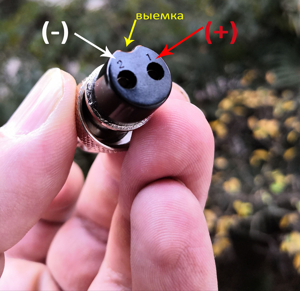

Кажется, я сам себя и всех запутал! С утра, что-то не туда посмотрел. В двух пиновом разъеме на корпусе плюс всегда расположен ближе к сетевому разъему.
Вот фото со снятой крышкой ЛБП (так сделано во всех экземплярах). Красный провод - “плюс”, белый - “минус”.
Поэтому верное подключение, как раз, когда выемка СВЕРХУ. Как на фото.
Приношу всем свои извинения за путаницу!
Да, Вам не подойдёт, увы. Но, кстати, в моих кабелях тоже моножила - по две жилки на плюс и минус. Правда, современная.

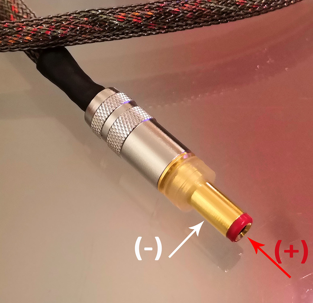

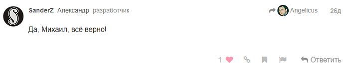

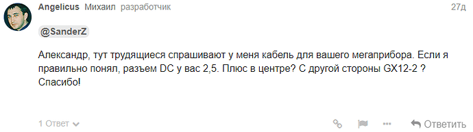

Давайте еще раз. Как распаян мой кабель и как должен быть собран ЛБП, чтобы кабель подошёл:

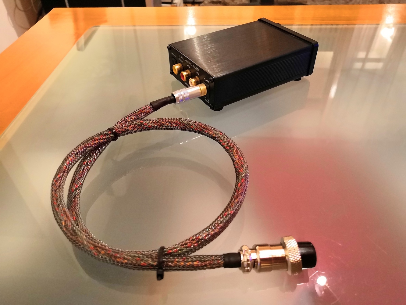

Итак, у кого именно такой ЛБП от @SanderZ, и кто желает попробовать как оно на винтажной моножиле (и стоит ли мне дальше эту затею продолжать) - пишите в личку, кабель отправлю первому отписавшему по демпинговой стоимости, гарантия манибэк в силе.
Повторю характеристики: длина 0,6м. Разъем DC2.5x5.5 Oyaide, противоположный GX12-2. Внутри 6 моножил WE 1940х годов, сечением меди 0,5мм каждая, сплетенны по три жилы в линию. Всего в кабеле 3,6 метра жилы.
Кому достался ЛБП с перевернутым сокетом (пин под выемку снизу), тому могу сделать персональную распайку.
Паяется всё припоем Oyaide SS-47 (4,7% серебра).

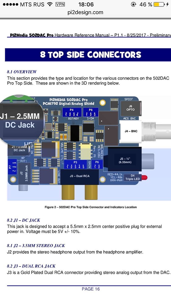

По феншую надо 2.1x5.5
Лично у меня 2,1 в меньшем количестве дома, большинство с 2,5.
Фэншуй фэншую рознь. )
Дык, кому какой надо разъем это ж не проблема поставить.
