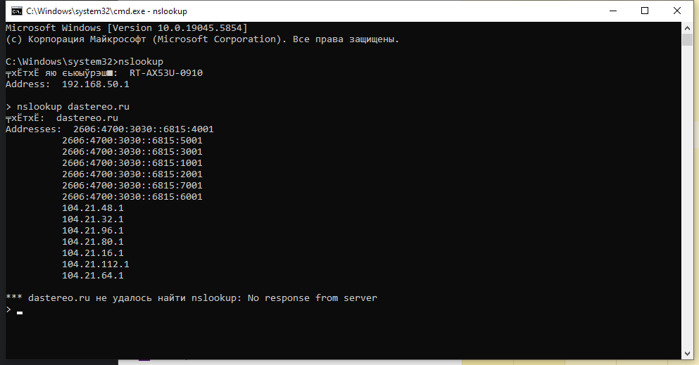

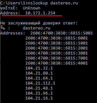

В консоли выполните команду nslookup dastereo.ru и покажите вывод. Должен быть примерно такой (подчеркнутым - ip вашего маршрутизатора)
что-то пошло не так?
ну и не долго музыка играла… точнее играть играет, я хотя бы провалился в управлялку из окна авторизации… поиск снова отвалился, отложенные треки не работают… в настройках руна в графе версия по “ошибка соединения” там где должны быть предложены обновления ну или отображена актуальная версия. И это все с впн на роутере. Что происходит вапще не понимаю
Проверяйте DNS. Либо на ПК статикой прописаны какие-то левые, либо на маршрутизаторе меняйте

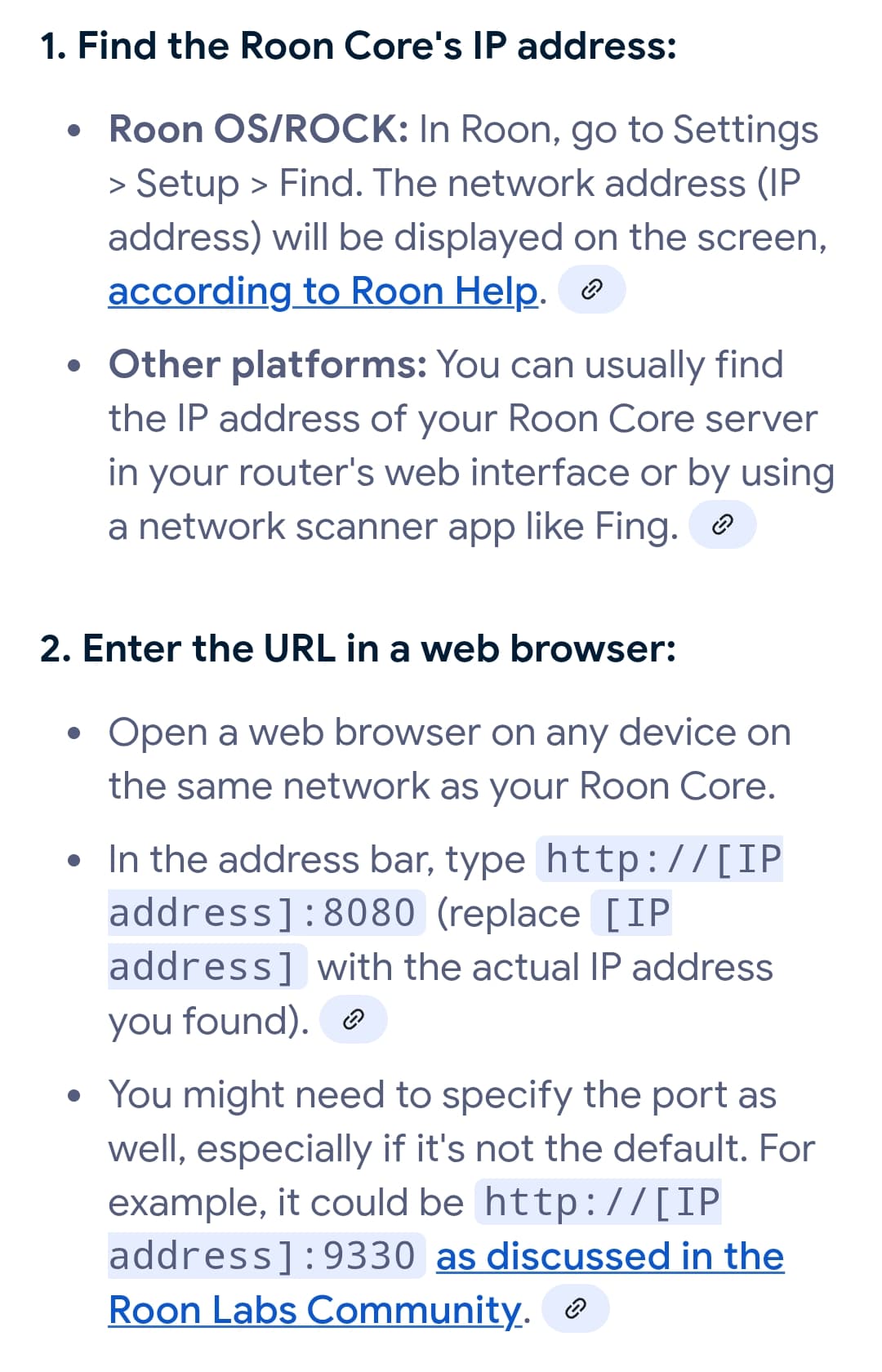

Запустил под Линукс сервер
Как на его веб морду зайти?
Нахреновертили терминологии , а написать в Geting starded ссылку для его GUI не сделали! Или я тупой?
