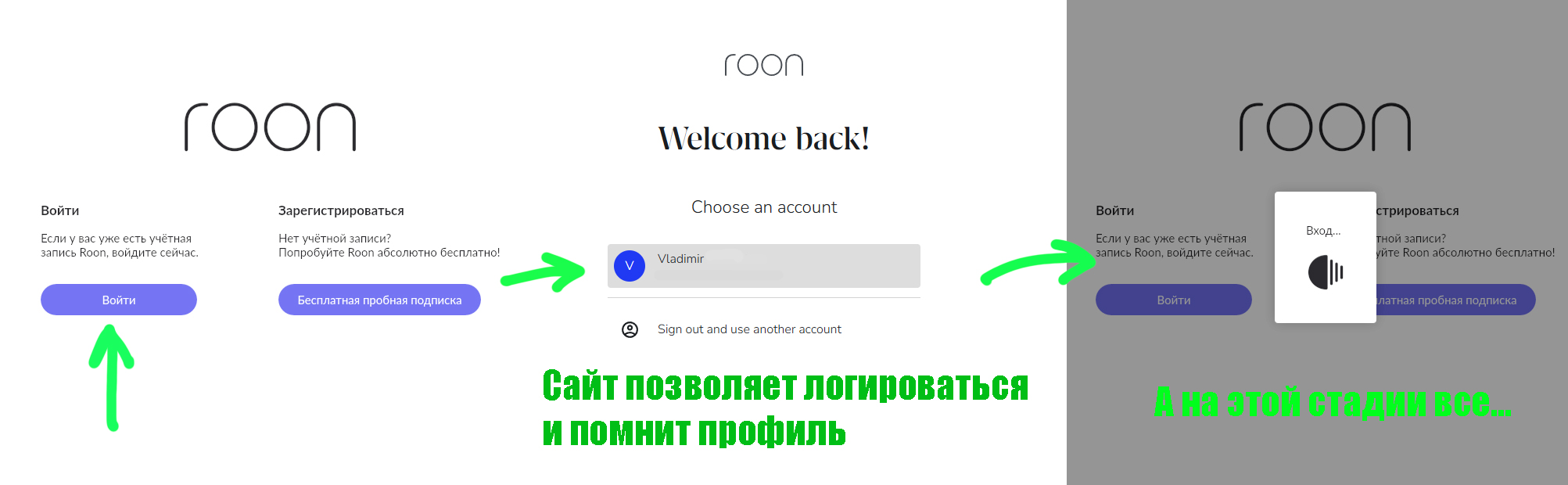

Коллеги, приветствую!
что-то все поломалось наглухо и не понятно куда копать. Подскажите может кто то сталкивался с частью или всеми проблемами сразу и знает пути решения.
Суть такова: пару недель назад отвалился поиск. Но еще неделю играли “рекомендации”. Добавление рекомендаций в список “на потом” не давал прослушать этот самый “потом” нажимаю, думает и выкидывает “нет соединения с сервером”. При этом библиотеку, уже добавленную в кобуз, играл без проблем. Попытка найти отложенные на потом треки в интерфейсе кобуза - все играло без проблем, в рун - нет. Затем и эта привилегия отвалилсь - перестал играть рекомендации - доигрывал альбом с выбранного трека и все. Ядро живет на NUC с рунрок. Решил перенести ядро просто на комп. Как положено деавторизовал нюк(так как мой лайтайм позволяет только один сервер создавать). Жму “использовать этот комп как сервер”. Открывается интернет браузер для активации профиля с впн авторизованный профиль рун сайта загружается мгновенно. Без впн ждать минут 5, но все же открывается. И здесь и произошел инфернальный пистец: в браузере мой профиль залогирован(пароль имя верное) но после логирования в самом интерфейсе руна не происходит. И не подключается ,и к раннему ядру на НЮК, и к свежему на комп. Тоесть авторизация после вхождения в профиль на сайте, не происходит. пара-пара-пам. все! Я без лайфтайм руна.. На картинке визуально шаги показаны
Попробуйте другой браузер либо очистите кэш в основном
Я такое видел часто, если забывал что включен VPN на смартфоне, ПК итд тобишь управлялке. Когда в разных сетях девайсы.
Проблема у Вас локальная.
С диском на NUC всё нормально?
Как вариант попробуйте переустановить roon.
Переустанавливал раз 5…
Тоесть впн скорее вредит, чем пользу приносит? Прост читал многие слушают с впн… хотя у меня игралось отлично и без впн… Конкретный баг происходит когда залогированный брайзер дает команду управлялке руна об авторизации. Именно тут происходит задумка и за ней ничего более(
пробовал хром с впн и мозила без впн… Наличие впн лишь ускоряет загрузку рун сайта для авторизации.
В нормальных VPN есть функционал исключить приложение. Ставите приложением в исключение из сети VPN и будете в одной сети с другими девайсам
p:s - я не знаю как у Вас всё реализовано и настроено. Но попробуйте отключить VPN и войти на в roon на, NUC
pp:s - повторюсь - проблема у Вас локальная. И проблема скорее всего в реализации и настройке сети. VPN так же относится к сетям
Попробуйте с тел раздать интернет на роутер или ноут/ПК, чтобы исключить основной ISP и проверить
отключил все впн. Попробовал вход из телефона из сафари - тоже самое. Но используется домашний вайфай… по сути та же сеть что и комп.. Не получилось так же
интересный ход. Авторизовалось все! Сервер конечно не видит, так как он живет в домашней сети. Но позволяет сделать из компа сервак, через телефонную сеть( по факту МТС /WiFi). И что это значит? это проблема не компа и не настроек сети, а оператор интернета? ну или роутера на входе..?
А вот кто его там в Рун знает в чем проблема :sweat_smile:
Чуть выше я тоже описывал проблему со входом, и так и эдак пытался, и включал VPN и отключал. И из другого браузера чистого заходил – и не помню сейчас уже, но кажется через чистый новый браузер зайти получилось и то не с первого раза. И получилось зайти только в предыдущий аккаунт, в котором после пробных двух недель тестового периода я не продлил подписку, и мне пришло уведомление что готовы дать ещё 20 дней бесплатно )) в общем, только в этот аккаунт вошёл, а в другой, в котором я оплатил три месяца за 10 $, так и не получилось зайти
