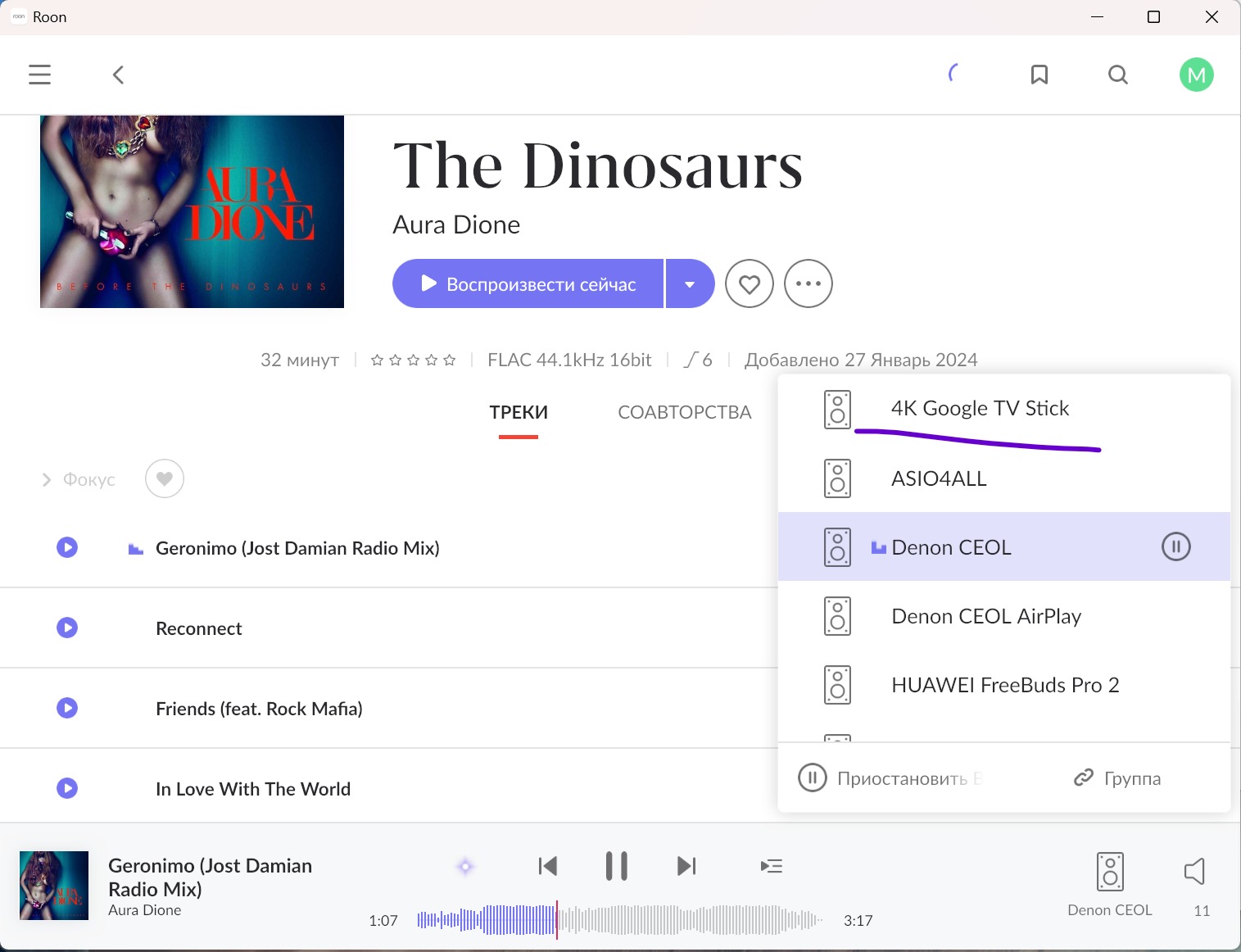

Нашёл скриншот когда были настроены оба варианта RAAT и AirPlay

На этом скриншоте не видно, что работает именно по протоколу RAAT - второе подключение может быть через Chromecast.

но у меня denon определялся по двум протоколам (я приводил выше скриншот).
сейчас при работе roon с airplay на экране denon отображается airplay, а когда взаимодействовал по другому протоколу были другие надписи (фото не делал).
