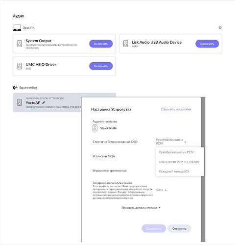

Настраивая вывод с сервера на рендерер DSD потока я не увидел пункта Native DSD.
Спойлер
Если я правильно понимаю, третий пункт “Исходный метод dCS” это тоже преобразование DSD в PCM только алгоритмом dCS. И если это действительно так, то подскажите пожалуйста, существует ли возможность выводить на рендерер Native DSD. Подобно тому как это осуществляется в Linn Kinsky.

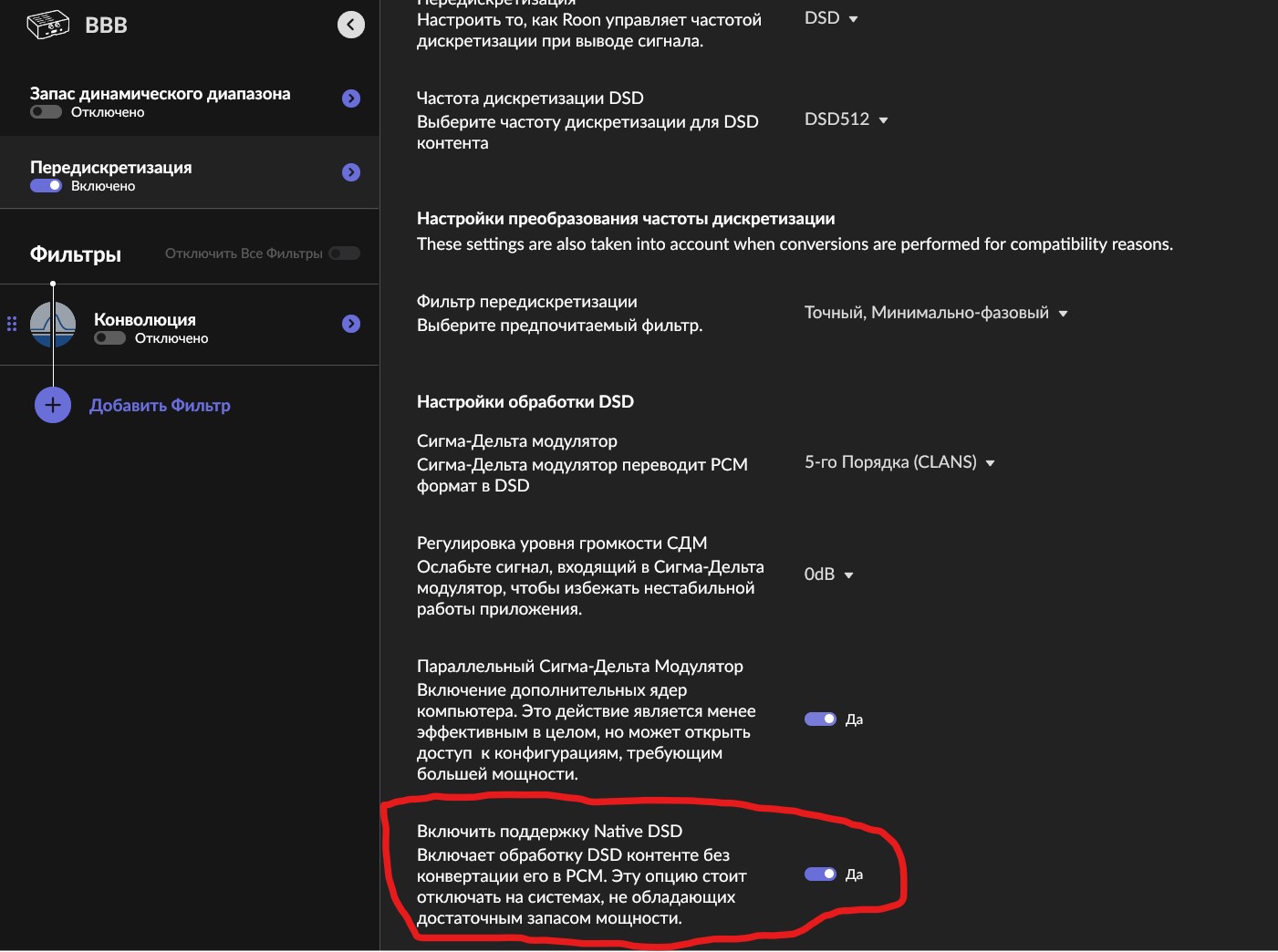

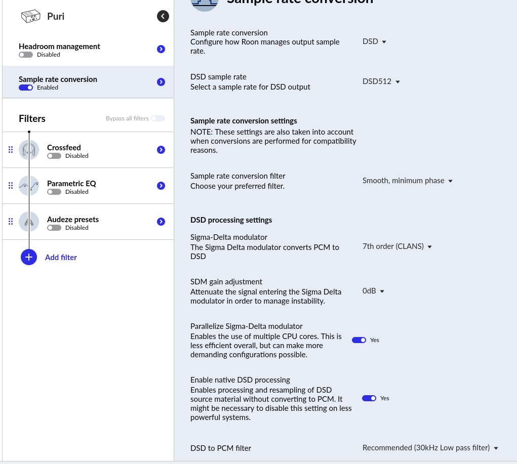

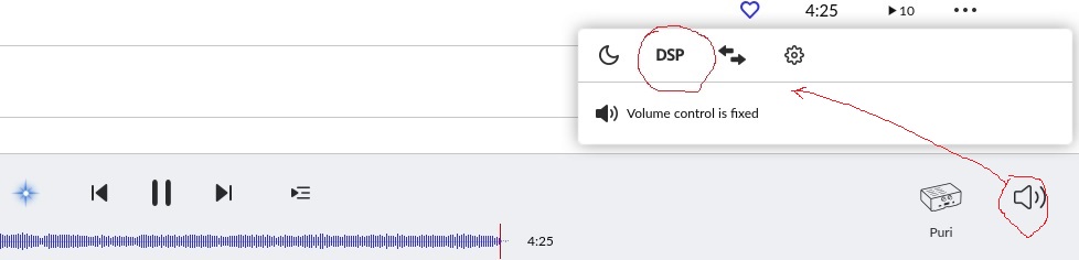

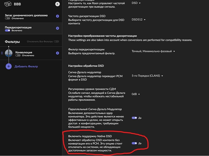

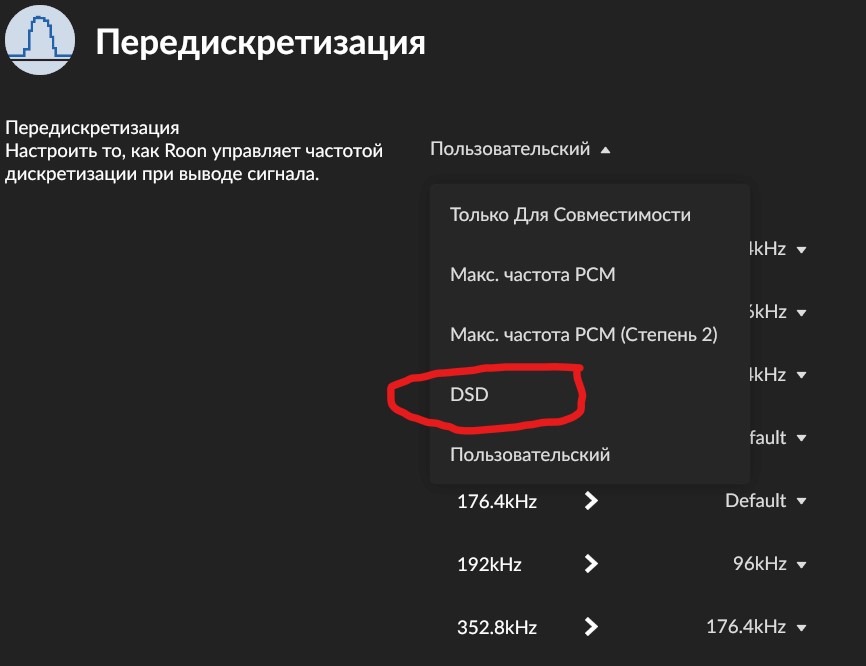

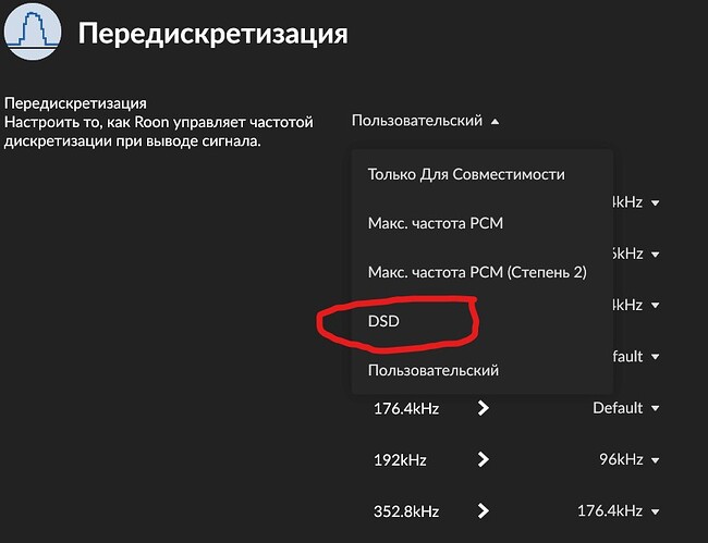

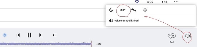

Я сам тоже не в восторге от интерфейса и “концепции” управления локальной фонотекой. Но меня больше интересует в Руне возможность конвертить всё в DSD высоких битрейтов и гнать на цап в нативе. У меня так настроено:
Сначала сюда тыкните:
Потом вот здесь настраивайте DSD как ваш цап может воспроизводить на максималках:
Возможно, Вам надо без конвертации всего в ДСД, а только что бы РСМ воспроизводил в нативе и DSD тоже в нативе. Тогда может и не надо ничего трогать. Но в этом я не уверен. Может кто лучше знает, подскажет.

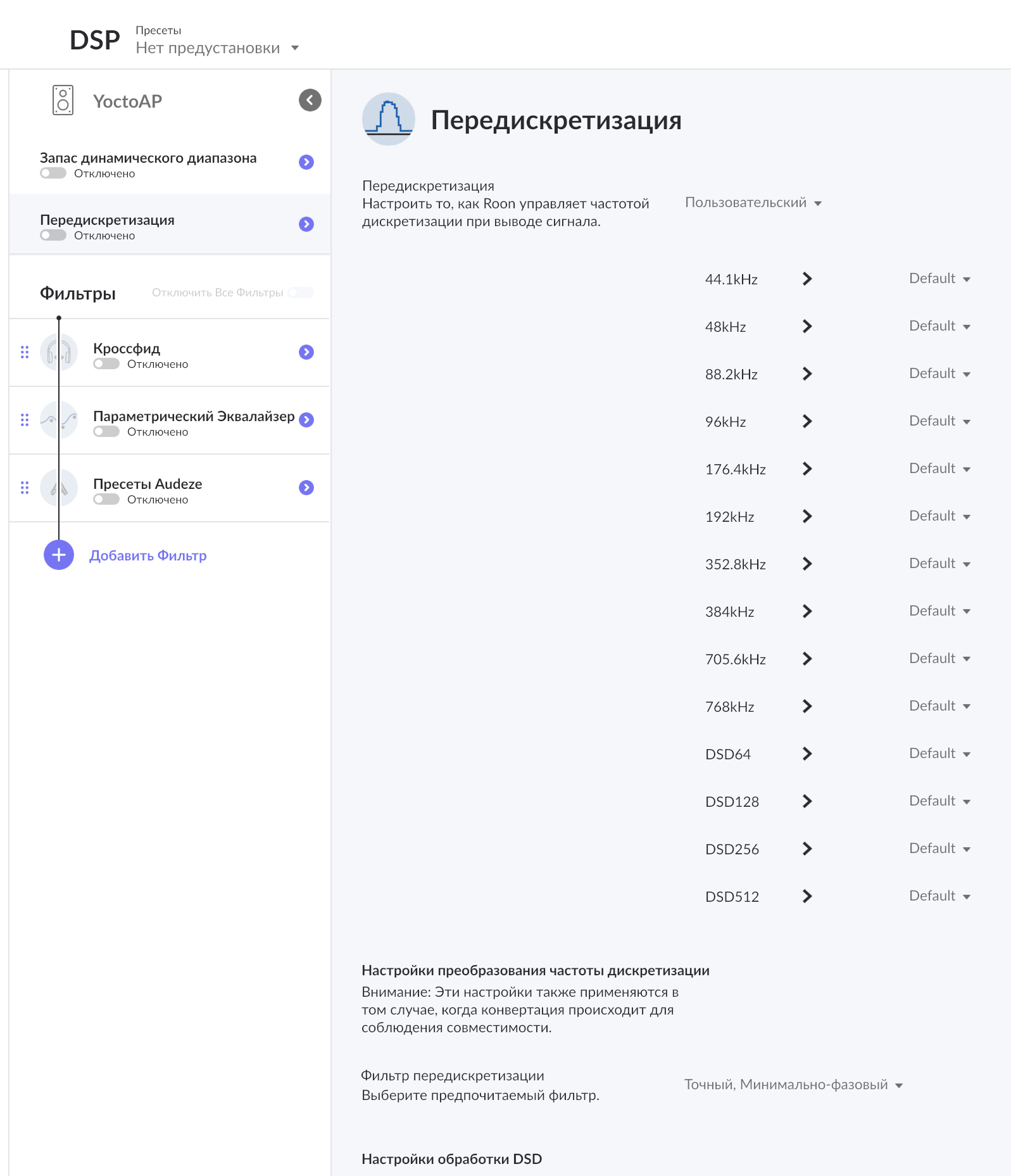

Да, в этом меню я был. Но у меня почему-то в первом пункте нет выбора DSD.
Спойлер
По ходу изучения меню сложилось мнение, что roon не выводит битрейт свыше 192 кГц.

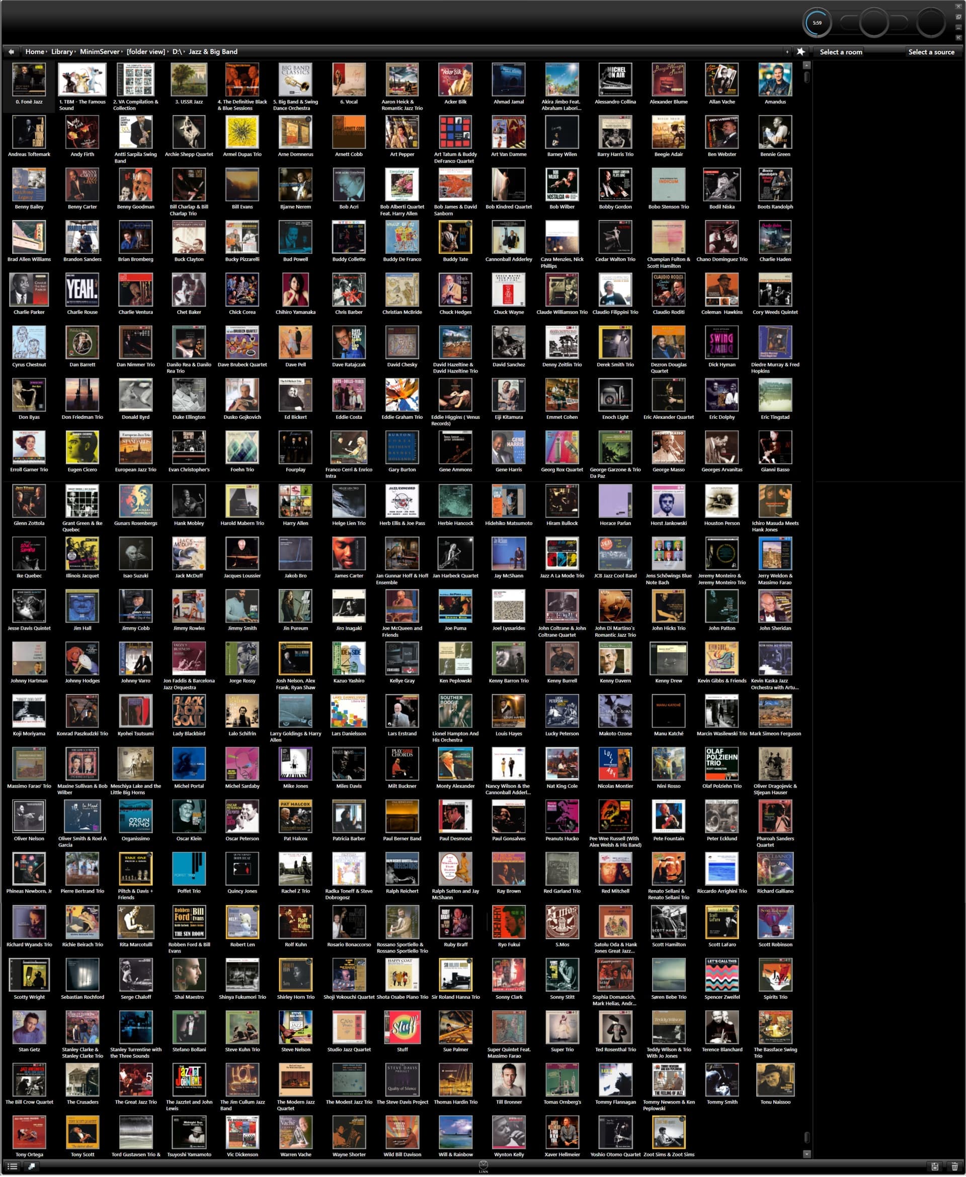

Поэтому надеялся, что в roon есть что-то подобное GUI Linn Kinsky. Когда можно перемещаться начиная от корня диска до конечного альбома. Включая всю промежуточную вложенность.

У себя вижу только такие варианты с конвертацией в PCM или DoP.
Спойлер
Пардон, приложил не тот скрин. Вот тот экран
Спойлер
Аналогично и по битрейту.
Ткните пожалуйста меня в пункт меню данных настроек roon.

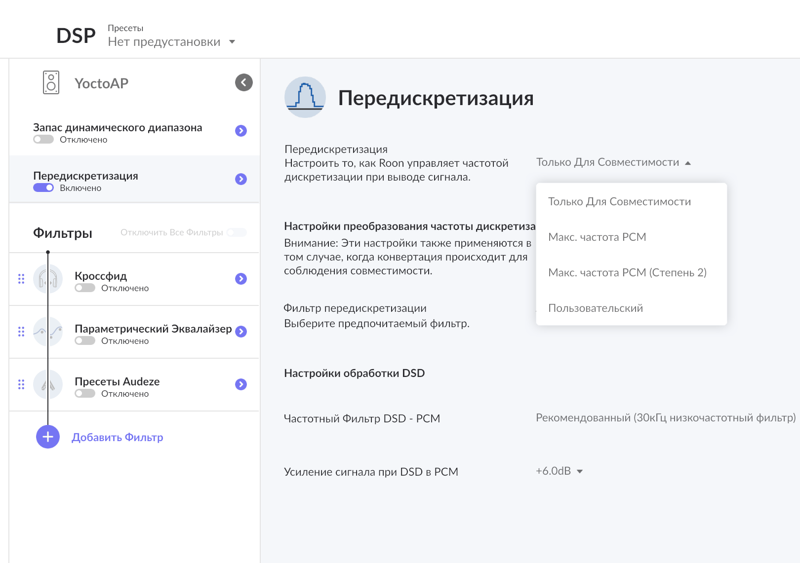

При выборе “Пользовательский”, какие опции вам доступны?
Схожу за Биглем, гляну как там было настроено.
Вообще ничего не настраиваю. Файл воспроизводится в своем формате. DSD как DSD, PCM в родном битрейте. Оно само работает.
Вот такие
Спойлер
Но при этом Native DSD не выводится.
Опции DSD меняются, в зависимости от подключенного ЦАП-а. В моем случае к Биглю.
