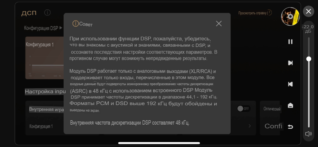

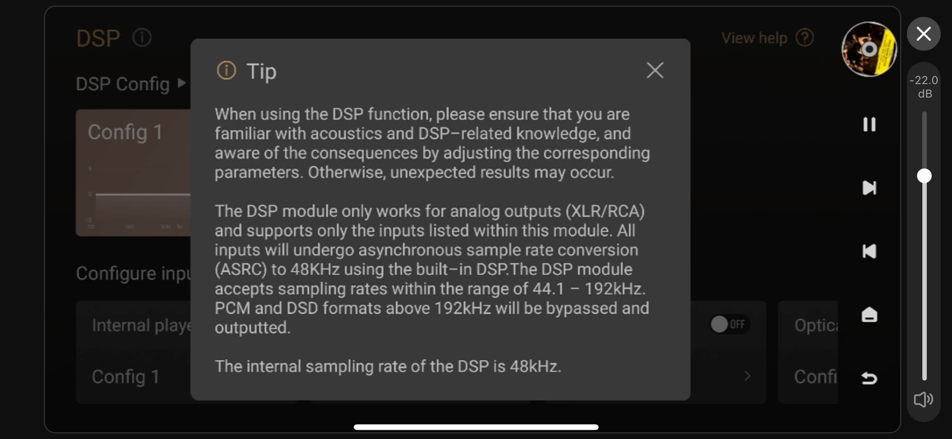

Эквализации нет. Теоретически можно попробовать создать фильтр и установить его в используемый мной Eversolo DMP-A8, но это будет не более чем эксперимент, т.к. DSP в нём работает при использовании в качестве полного плеера. Т.е. задействуя ЦАП. А я использую Eversolo в качестве источника с внешним ЦАП-ом. Плюс смущает, что в случае задействования DSP аппарат фиксирует частоту дискретизации 48 кГц, о чём честно предупреждает производитель.

Пока актуальные прошивка и версия EversoloControl на айфоне у меня выдают такую информацию.

Посмотрел форум по ссылке. Официального подтверждения применительно к нашему вопросу к сожалению не увидел. Один пользователь пишет, что у него, якобы, на выход i2s пошёл откорректированный сигнал, но никто, включая администратора, это не подтвердил. Попробую ещё раз на досуге.

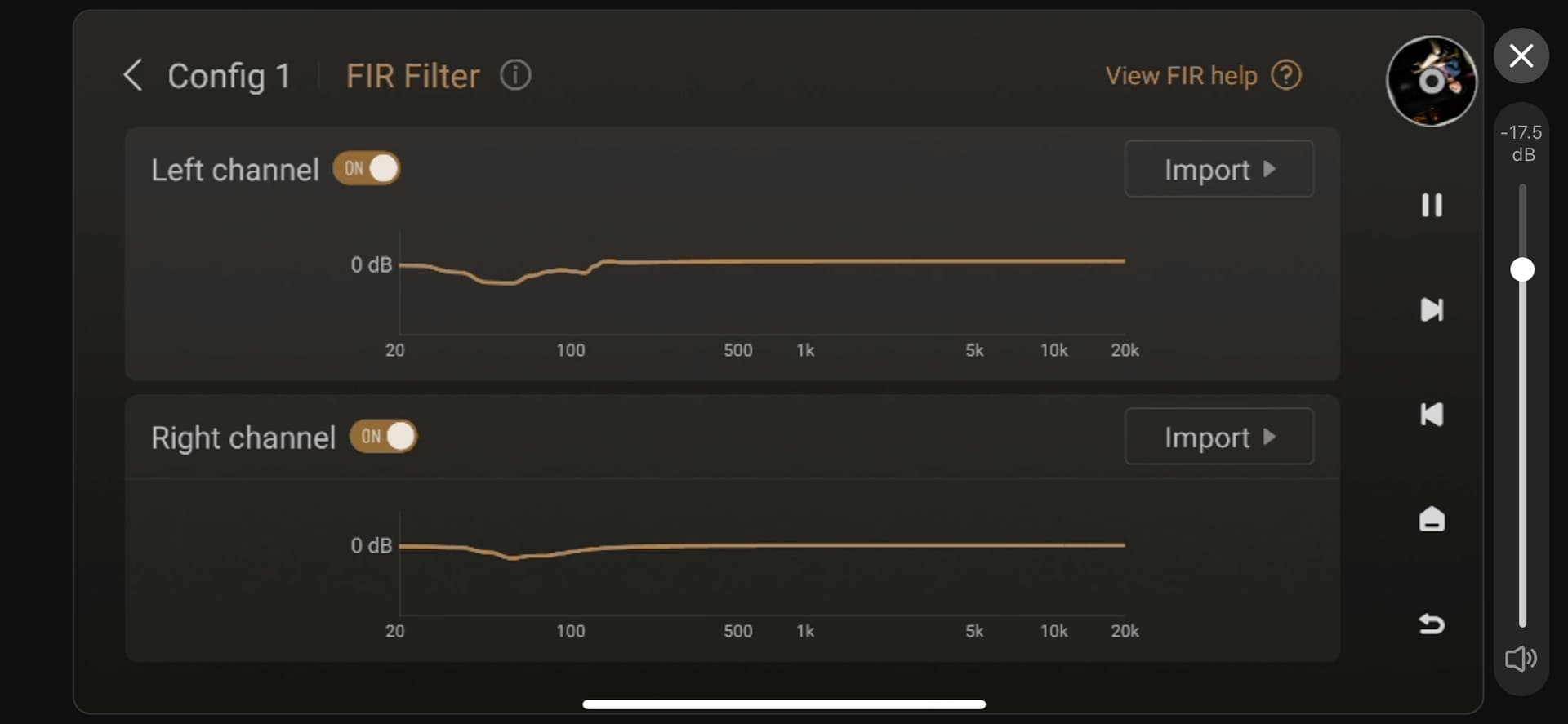

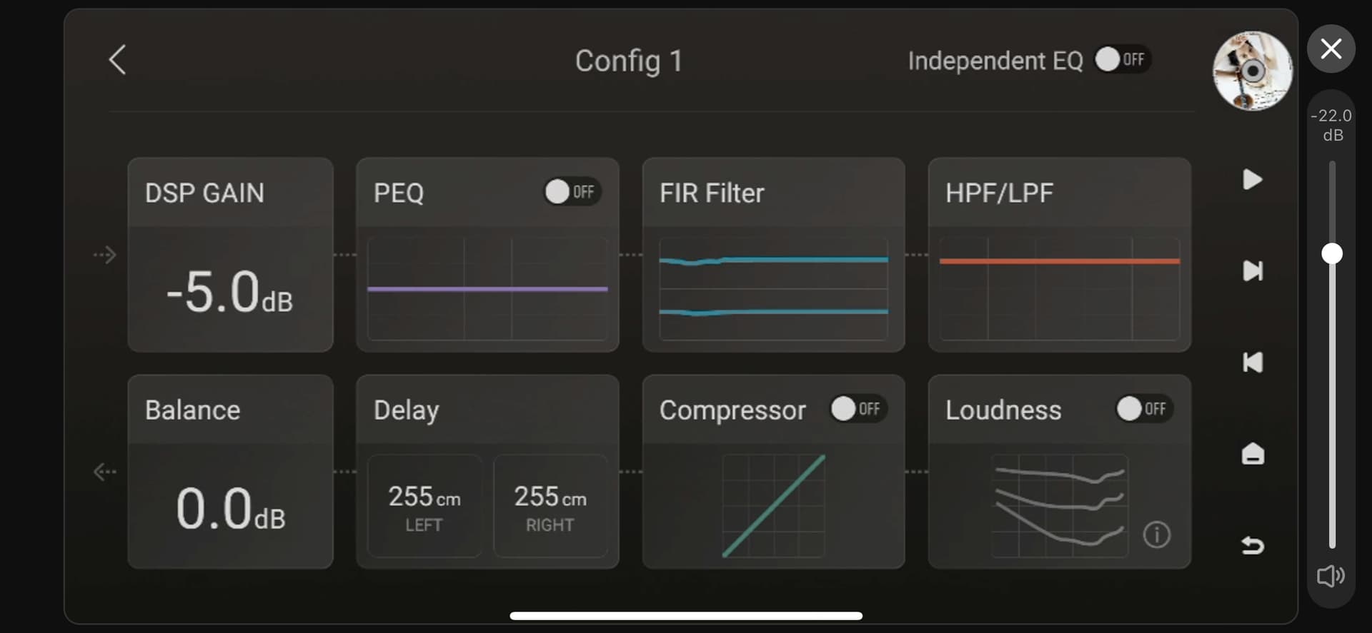

Загрузил созданные ранее фильтры для L&R каналов в диапазоне 20-300 Гц.
На слух никаких изменений не слышно. На экране внешнего USB ЦАПа через который осуществляется воспроизведение тоже отображается родная частота дискретизации трека. Хотя по идее должна быть 48кГц. Похоже всё работает именно так, как указано в инструкции и на скринах выше.

Похоже, что таки по инструкции.
Да, конечно. Сначала на основе замеров АЧХ каналов в эквалайзере REW создаём фильтры для R & L каналов, а потом импортируем эти фильтры в созданный профиль. Как на скрине выше.

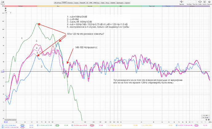

Сегодня Emotiva преподнесла мне сюрприз. Оказалось что настройка кроссовера в канале означает частоту раздела их с сабом (т.е. разные частоты поставить нельзя). А частота которая указывается с сабом регулирует исключительно LFE канал, но не сабвуфер в стерео. В общем все странно как то. Но наклон при этом работает. На картинке результат моих двухчасовых изысканий. Громкость саба пришлось уменьшить прилично. Теперь нужно послушать что вышло и думать что делать дальше.
