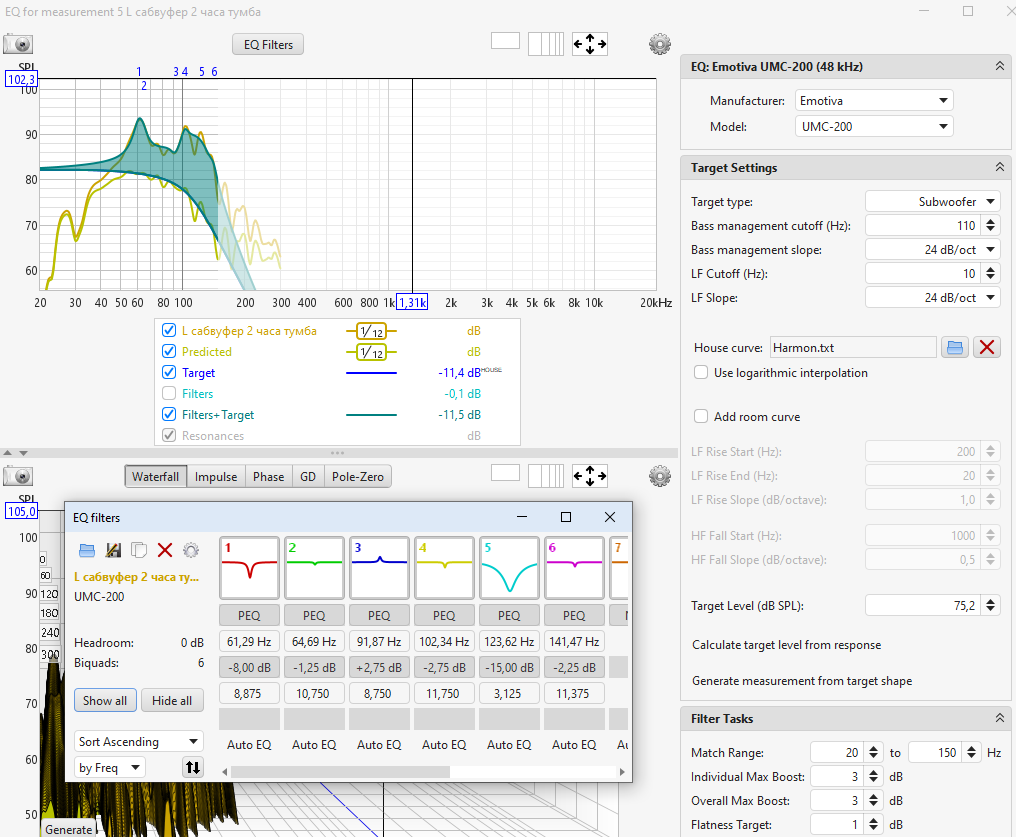

Товарищи, подскажите новичку. Имеется emotiva-umc-200.
у неё есть PEQ на каждый канал и кроссовер на каждый канал.

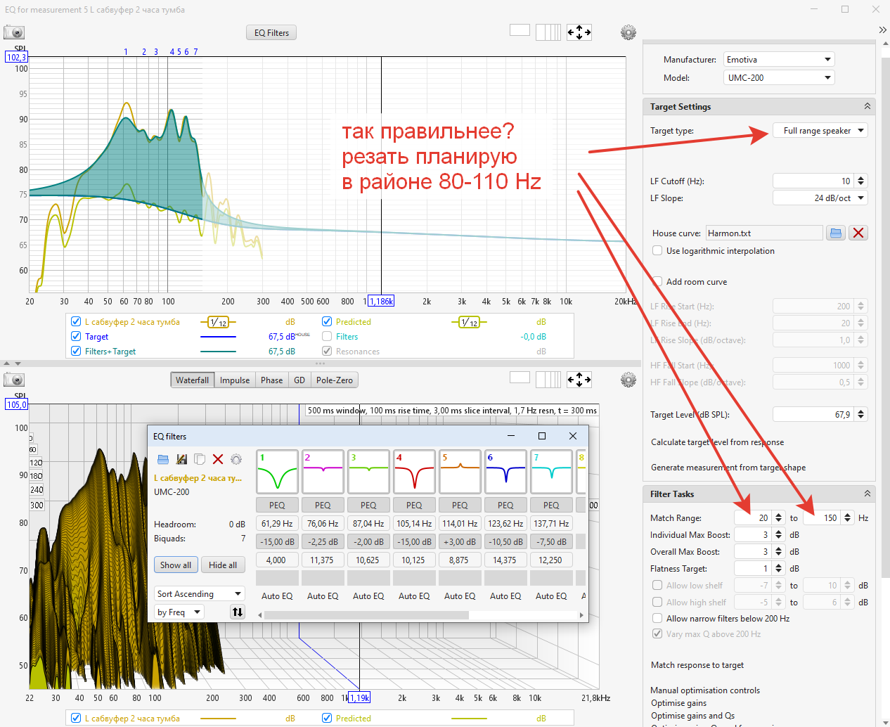

Хочу откорректировать АЧХ при помощи REW и его EQ хочу рассчитать фильтры. Есть измерения колонки и саба без корректировки с учетом комнаты (в точке прослушивания). Вопрос - при расчете фильтров target type указывать full range или как сабвуфер/полочник ? Ощущение такое что PEQ + Crossover будут накладываться если указать частоты раздела. Может PEQ корректировать в линию чуть за границы нужной полосы, а кроссовером уже резать на слух? какая тактика в данном случае? и вообще есть ли разница что за чем идет? сначала PEQ и потом Crossover? или наоборот? запутался совсем(((
Может быть разная в этом смысле. Главное конечный слышимый результат.
Кроссовер саб-мэйны может быть не совсем тривиальным, лучше смотреть по факту, чтоб по возможности нормально складывались полосы.

Это как?)) Таргет подразумевает кроссовер. В сабе свой кросс включен?
Гудит без сигнала? Не должен бы, если все исправно.
110 как-то высоко? Посмотрел эти B&W-m1 - может так и надо им)))
В сабе свой кросс отключен (точнее частота на максимум).

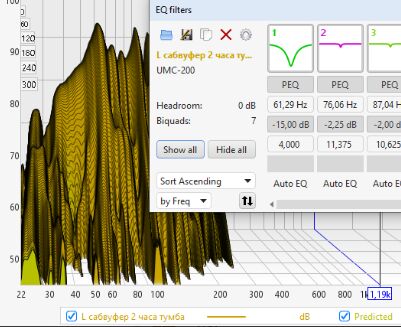

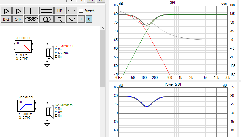

Получается Таргет подразумевает кроссовер (т.е. при помощи PEQ мы уже режем все что выше 110 Гц.), зачем тогда кроссовер дальше еще включать отдельно? И если я его поставлю на 130 Гц например то ничего не изменится наверное, а если 110 Гц то получается два фильтра один за другим? т.е. двойная крутизна? или это не так?

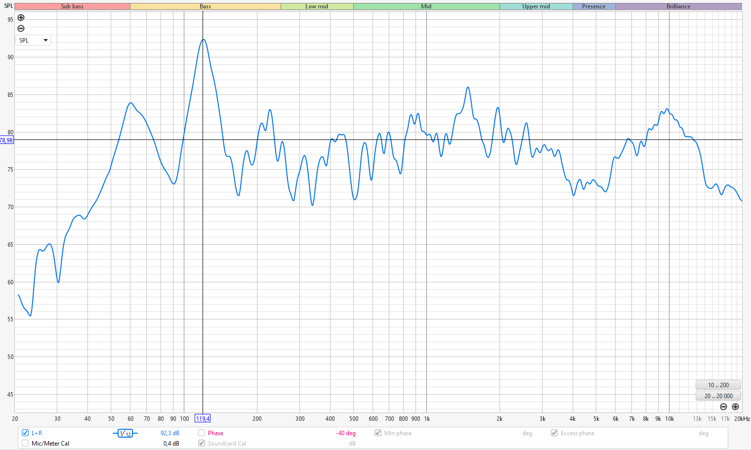

график L+R без саба
Гудит на музыке. Без сигнала все Ок.
Удивительно для меня что у фильтров разные частоты. Я всегда думал LP и HP должны совпадать по частоте)))

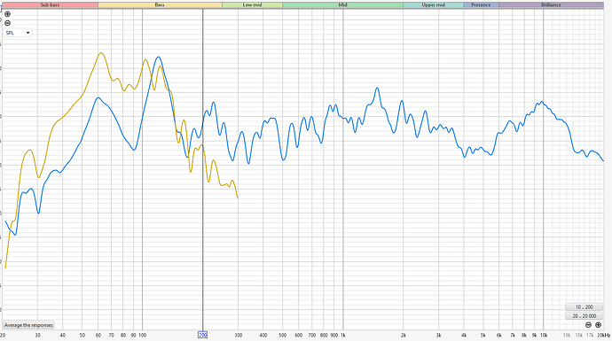

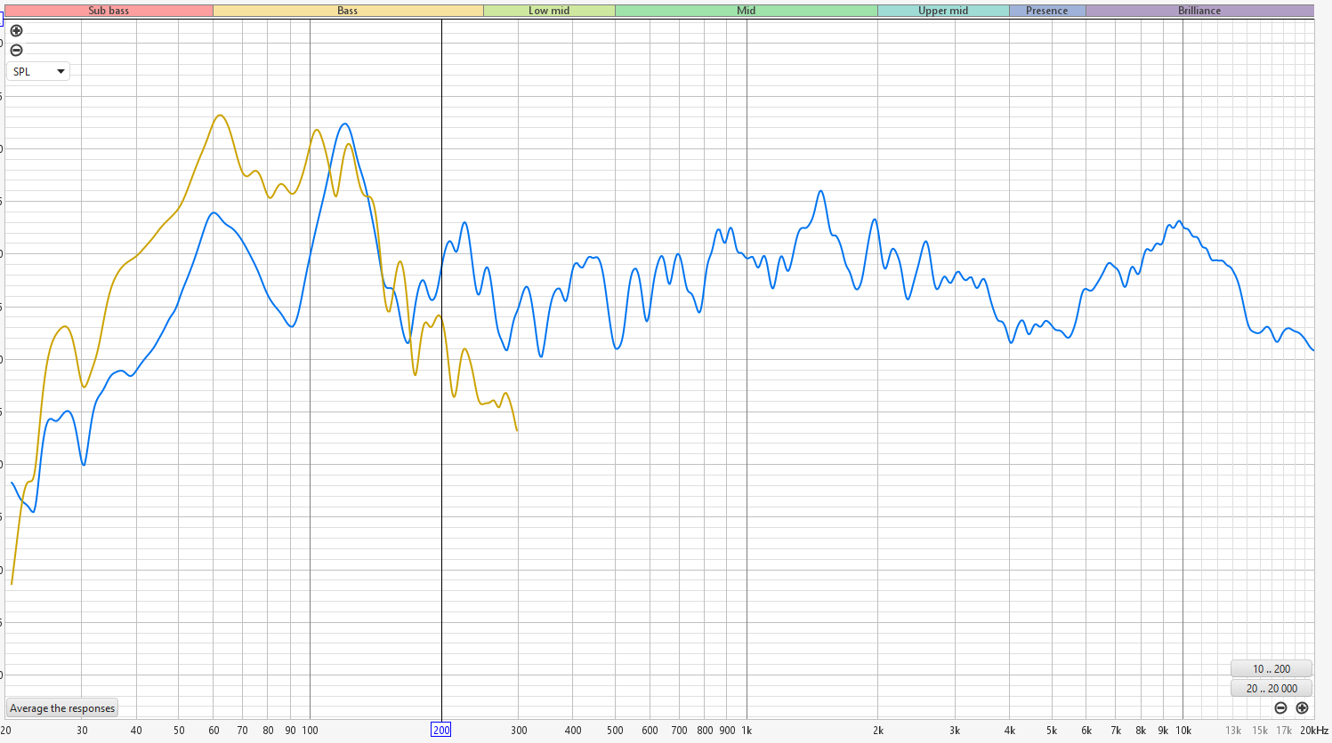

вот так графики в одних координатах выглядят

некоторые частные случаи специфических фильтров не трогаем
Делать дырку на частоте моды – не лучший способ. Слушаем не только ачху. Попробовать послушать конечно можно))

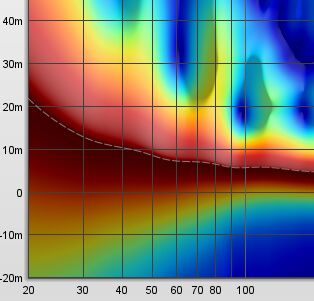

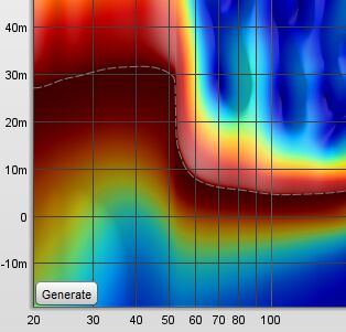

Другая тактика - эквализировать полосы-выбрать кросс-проверить результат-возможно еще повозиться с кроссом.
Тут саб отрезан около 50:
А здесь где :wink:?:
Жаль что нельзя рядом отслушать.
зы: очевидно, что параметрики для саба и мэйнов будут разные.
ззы: про дилей не забудьте)

можно фильтрами покруче с разбегом поменьше сделать более похожую на нужный параметрик дырку; но лучше просто сделать нормально параметриками.

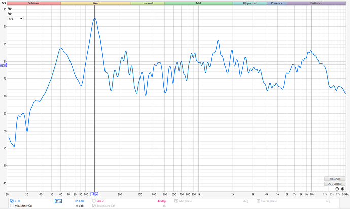

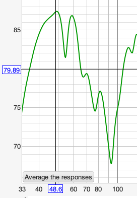

Знатоки, подскажите плиз. Насколько критична моя ситуация до 100 Гц. Технически исправлению не поддаётся. Но вроде и не мешает.
Не гудит, не бубнит. Сухо, чётко, прозрачно, как я люблю.
Стоит бороться или забить и так сойдёт?
Слушаю на не высокой громкости спокойный джаз и классику.
АС по длинной стене. Расстояние от АС до ТП ~ 253 см.

Не гудит, хвостов длинных нет. Гуд.
Задержки подправить бы. Но на спокойной музыке наверно не слишком заметно.
В первую очередь смущает провал от 75 до 100 Гц.
Часть басовых нот в него проваливается.
Да неплохо и так. Под спокойное музло.
Бороться каким способом? Если по теме и есть средства эквализации (какие?) в системе – можно с провальчиком поиграться\послушать, но не факт, что полезно.
Хорошо бы, если 75-100 можно расположением поправить. Это уж по месту, смотреть и слушать, можно ли лучше.
