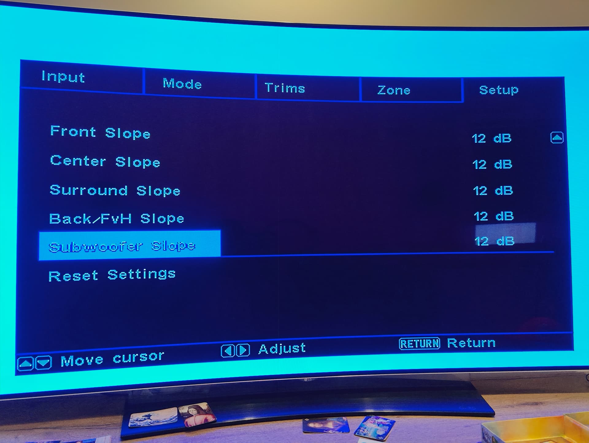

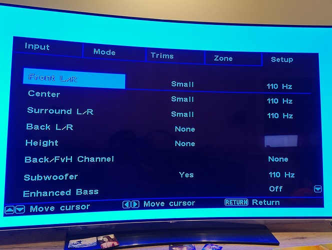

В меню можно менять и частоту и порядок выбрать 12/24 дБ. Но частота сабвуфера не влияет на него, а частота LR канала влияет и на сам канал и на сабвуфер (((( а порядок на сабвуфере работает и изменяет наклон (по замерам видно) непонятно как то. Что то не так я делаю.

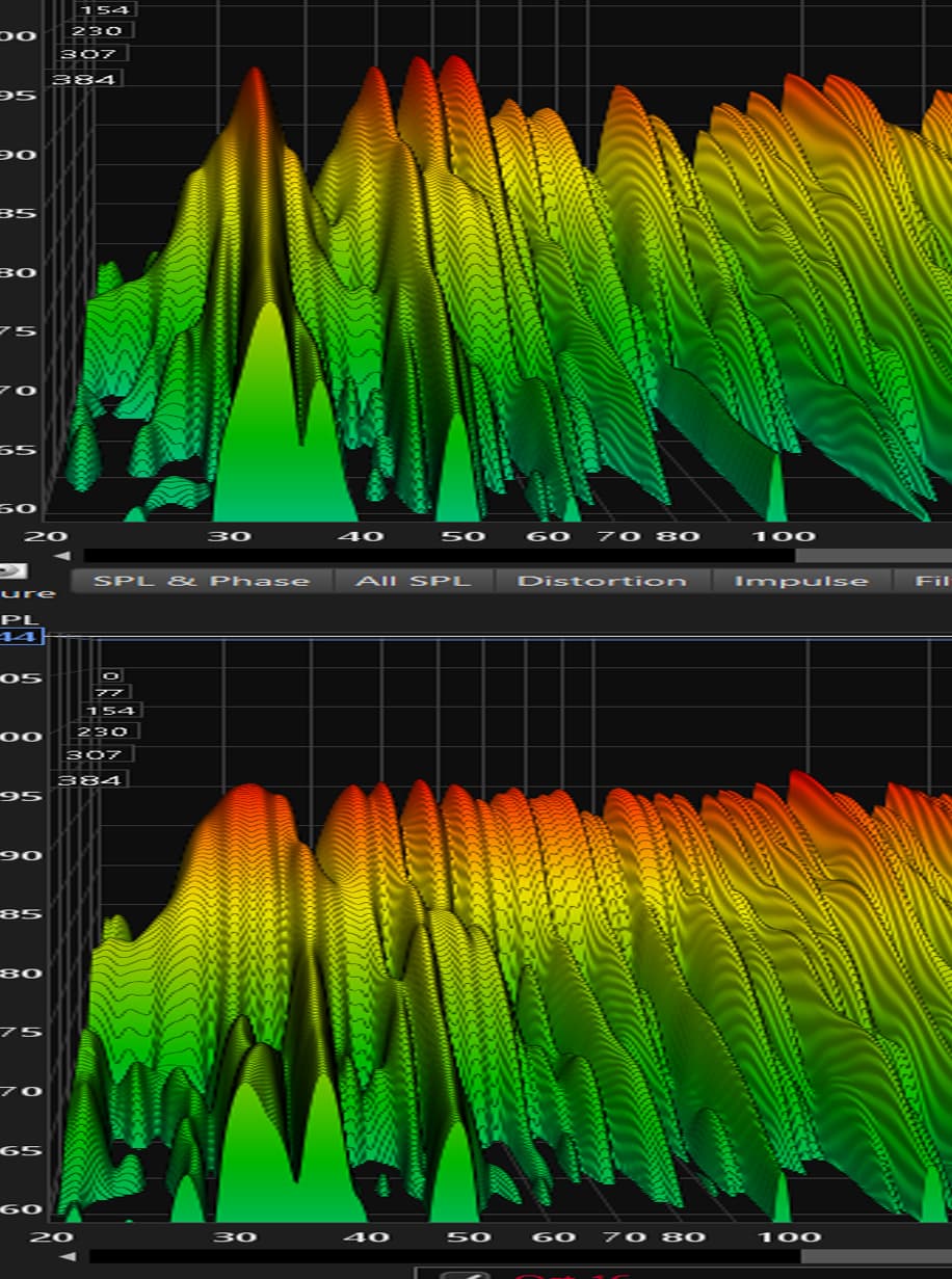

Выпросил в сети до и после у пользователя Матаудио. Ожидал худшего, но по крайней мере с первой модой оно боль-мень справилось в этом случае:

У emotiva umc-200 можно применить 11 фильтров на каждый канал, кроме сабвуфера - там три только. Частоты от 25 Гц примерно до 19.7 кГц. Добротность от 0.25 до 24. Глубина регулировки +3,-15 дБ.

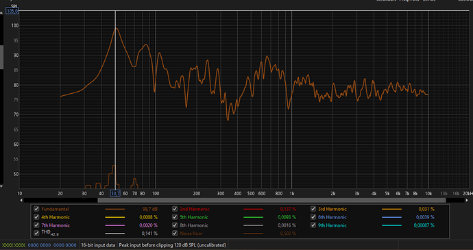

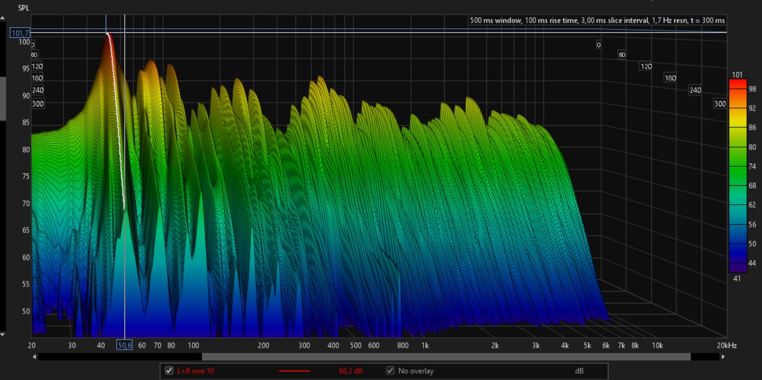

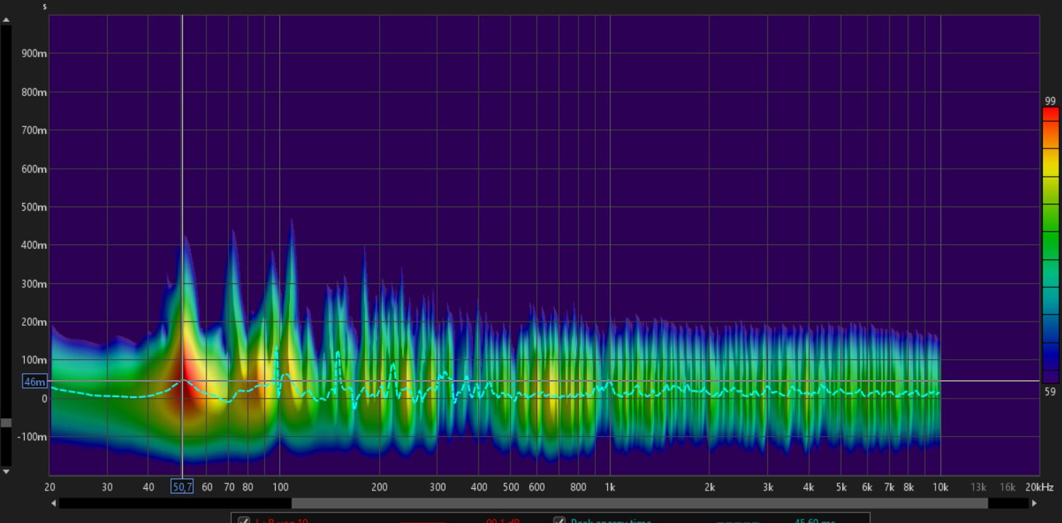

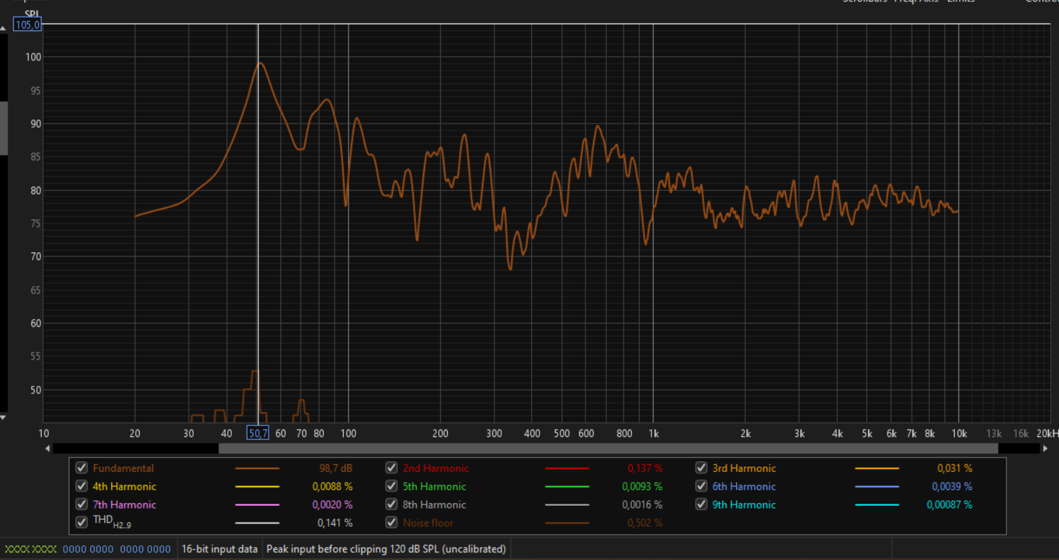

Всех приветствую!
  • Комната 3,35м на 4,45м в обычном много этажном кирпичном доме.
  • Микрофон MiniDsp UMIK-2 + стоковые калибровочные файлы.
  • Софт REW
Замерил не сколько раз комнату, и будто всё идеально?
Хотя комната совсем не подготовлена.
Кто очень хорошо в этом разбирается, можете по удалёнке через Anydesk подсказать, что не так ?
Хочется допилить комнату панелями, но какие покупать итд теперь совсем не понятно.

А чего до 10к измерения?
Но будто обыкновенная комната, с ворохом косяков, ничего идеального.
Да пока подсказали, так до 10000 по замерять.
Да вот в том и дело что комната обыкновенная и косяков должно показать много, а показывает не так много.

  1. замер с первоначальным положением колонок
  2. замер с первоначальным положением колонок
  3. замер с первоначальным положением колонок правый канал
  4. замер с первоначальным положением колонок левый канал
  5. замер с изменённым положением колонок
  6. замер с изменённым положением колонок
  7. замер с изменённым положением колонок правый канал
  8. замер с изменённым положением колонок левый канал
Файл 10.11.24v2.mdat
