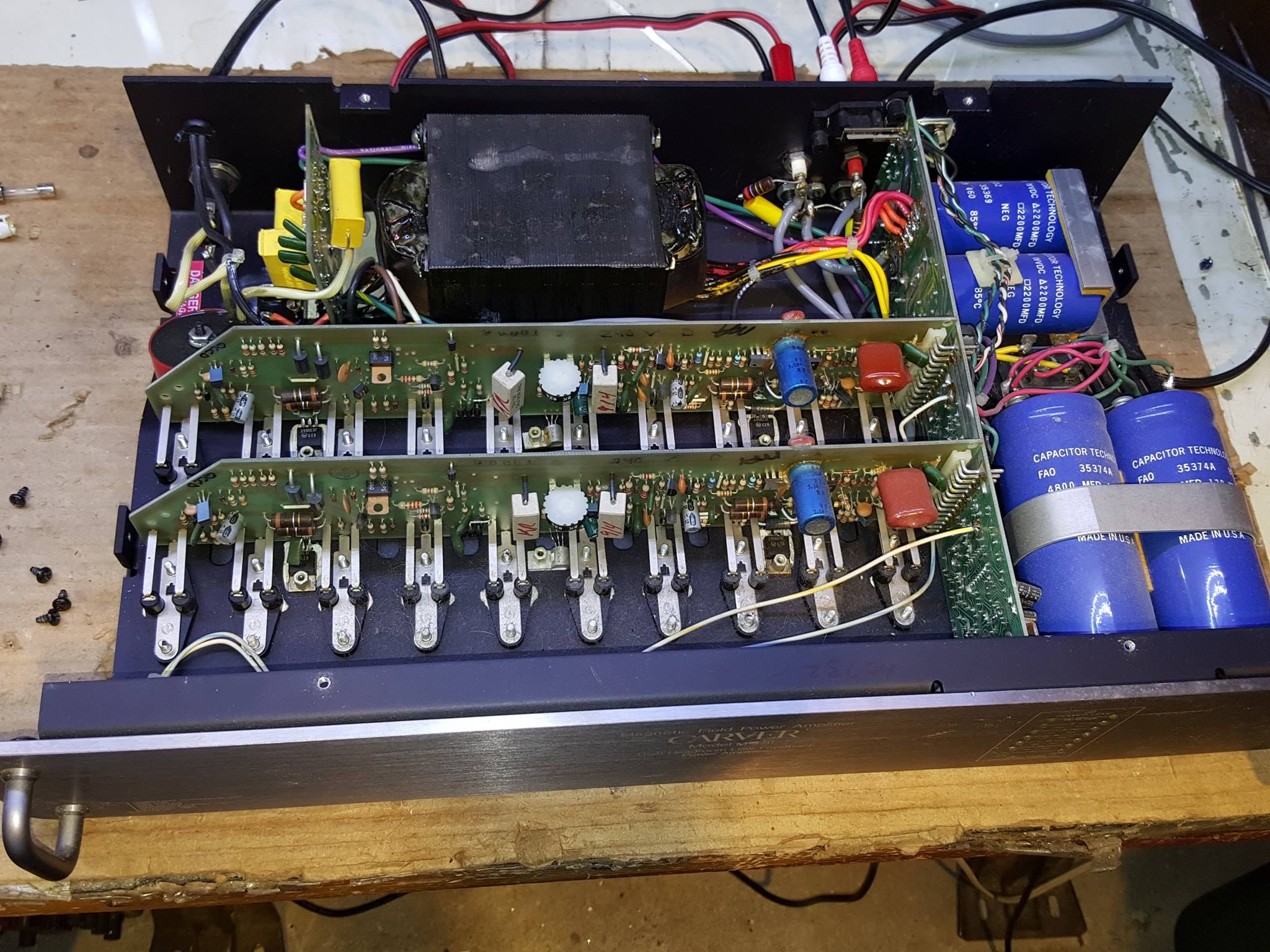

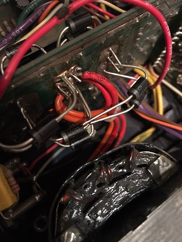

Однозначно, кто-то в нем хорошо поколхозил. Как минимум, выпрямительные диоды (вопрос в том, на что они идут) ужасно припаяны.
Такую пайку нужно сейчас визуально проверить, могли и выводы закоротить и отвалиться точки пайки между выводами деталей.
Одна деталь, “наживую”, вывод к выводу соединённые между собой…
Что-то всё не слащаво вокруг транса, даже термоусадку паяльником обожгли.
Фото из инета: компаунд транса такой же страшный, но всё же диодов с оборотной стороны платы быть не должно.
Его, возможно, дорабатывали так.
Или ремонт был.
