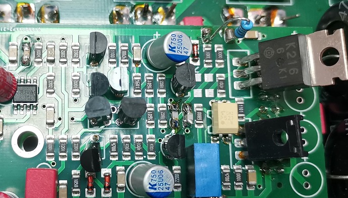

А как вам такое???
Это платы-модули усилителя напряжения, ценник розницы 17-17,5 тыс. €… При чем это даже стояло не в разных усилителях, а в одном…
Как говорится, найдите 8 отличий :rofl::rofl::rofl:
Увы, остальное порно выложить не могу.

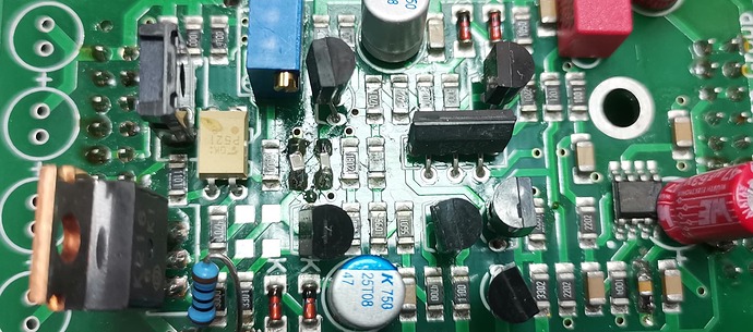

Дифкаскад на одной плате на транзисторной сборке, это хорошая штука, так как это два транзистора на одной подложке и температурный дрейф минимален, но увы, видимо у производителя они закончились, так как давно сняты с производства… на второй плате, даже не озадачились прижать через термопасту оба транзистора вместе, то, что они подбирались в пары, я очень сомневаюсь… А вот это действительно влияет на звук…
Далее, не нашлось керамических конденсаторов нужного номинала, поставили по паре в параллель…
На одном модуле маркировка операционника затерта, на втором читается TL071… это практически самое дешевое и древнее что можно найти…
Еще момент, 2SK216 несколько лет не выпускается, сняты с производства, а усилитель выпускается и сейчас… что там будет стоять когда они закончатся, неизвестно…

Вот как я и писал несколькими постами выше - в одном канале сборка из пары транзисторов заменена на пару дискретных транзисторов. Скорее всего это после ремонта или на самом предприятии-изготовителе, или в мастерской. Пока аппарат был в ремонте закончились сборки и платы стали изготавливать с дискретными транзисторами. Или в мастерской, где эти сборки и не начинались и были установлены похожие по параметрам транзисторы. А должны были идентичные детали поставить в обоих каналах. Это все конкретные недоработки ремонтного сервиса или стечение обстоятельств на заводе-изготовителе.

Все гораздо хуже, этот усилитель был новым и с новья не работал как надо что говорит об практическом отсутствии выходного контроля… , до меня аппарат не вскрывался, и в этом я абсолютно уверен…
То есть получается, что модули выпущенные в разное время на разной комплектухе воткнули внутрь не глядя… да и на самих платах усилителя мощности, видимо произведенных в разное время есть отличия в комплектующих…

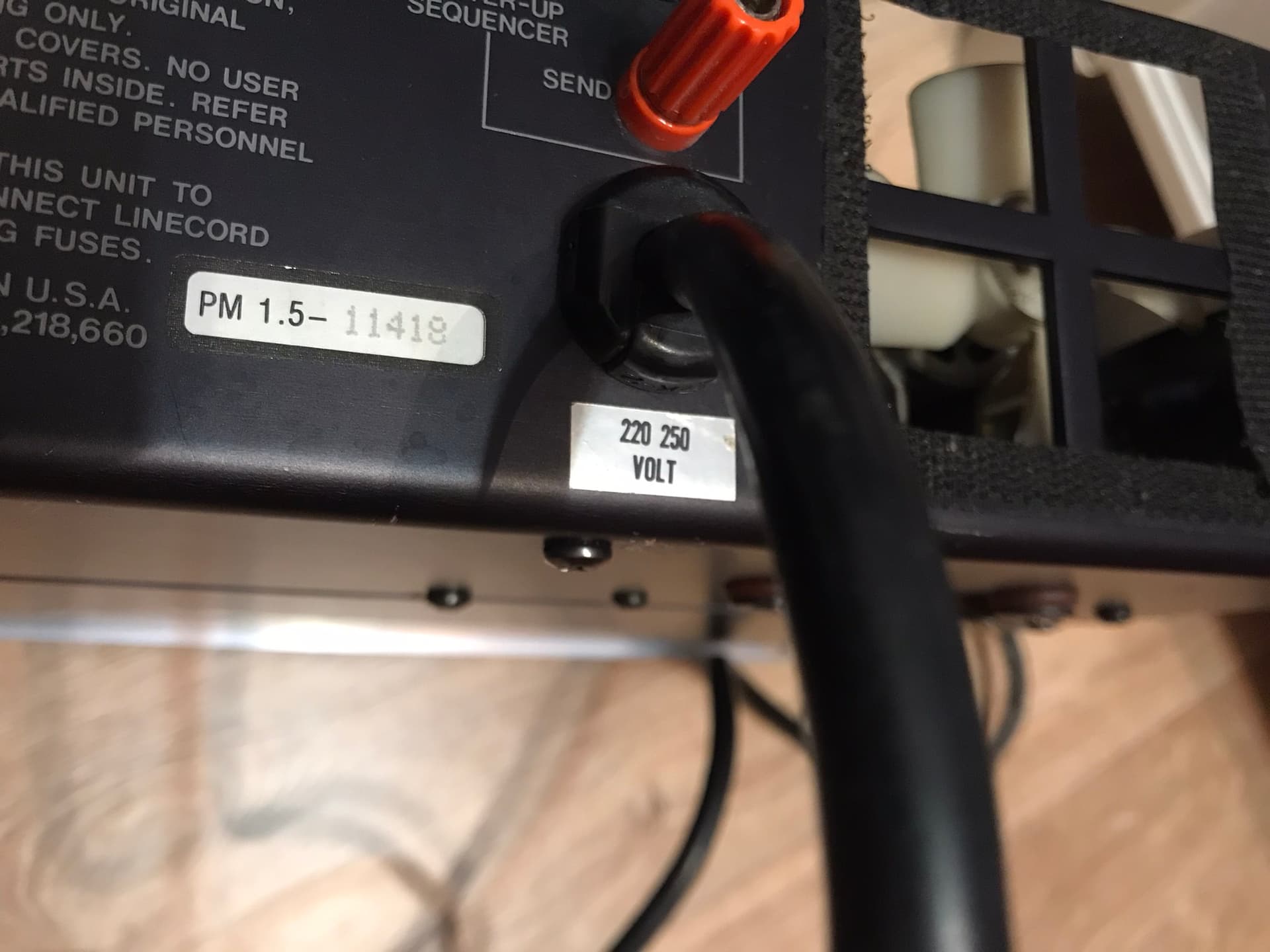

Всем здрасти. Взял под залог усилок Carver 1.5, в последний момент продаван объявил, что заменил вилку и усилок ушел в Protection. Сказал, предохранитель заменить и будет работать. Достал предохранитель, он на 6.3А, когда должно быть 12, и не только перегоревший, но и корпус пробило. Ждать до завтра лень, сделал из предохранителя перемычку. Усилок запускается, к сборке не подключил, про звук ничего сказать не могу, т.к. не имею совместимого балансного кабеля к цапу (пока что). При выключении горит пара зеленых диодов, обозначающих минимальную громкость, загорается одновременно пара красных диодов на «нуле» и горит Protection, и всё это длится пока кондеры не высадятся. При повторном запуске лишних диодов не горит. Но при всём этом у усилка ядрено звенит трансформатор. Это можно считать конструктивной особенностью или пациент болен?
Весьма похоже на неправильный выбор питающего вольтажа (120В).
Ну у него на задней стенке 220/250v… Селектора вольтажа на заднице нет.
Интересно, что по заявлению продавца, прежде у него была какая-то «стрёмная советская вилка». Странно как-то: зачем на изначально 220v усилке переколхоживать вилку… дважды…

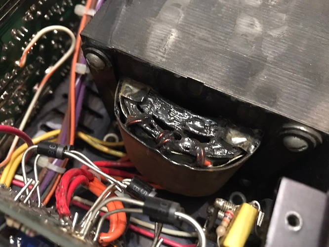

А что за “колхоз” из диодов и проводов с поджареной изоляцией на переднем плане?
Может так “вилку” заменили (если вместе с проводом), возможно внутри был выбор каким-то методом, или выводы диодов коротнули. Но для начала лучше спросить у владельца насчёт треска, как он считает нормой.
Диоды точно колхозные какие-то… и провода рядом паяльником задели при перепайке.

По видео вроде не очень громко. Пощупать на нагрев провода, транс, спросить хозяина. Может сеть такая у вас, хотя классический Ш-транс обычно не очень реагирует, но и у них бывает расслоение пластин и тп.
Верни пока не поздно… сдаётся мне, что это “франкенштейн” с нехилым бюджетом по ремонту…

Ну и да, расплавленный компаунд на трансе устрашает.
