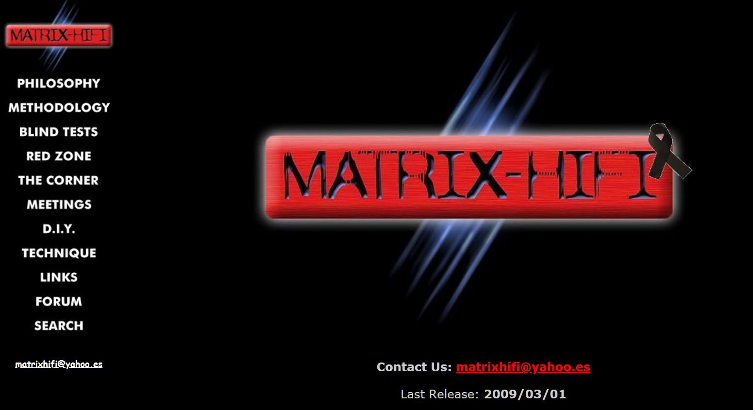

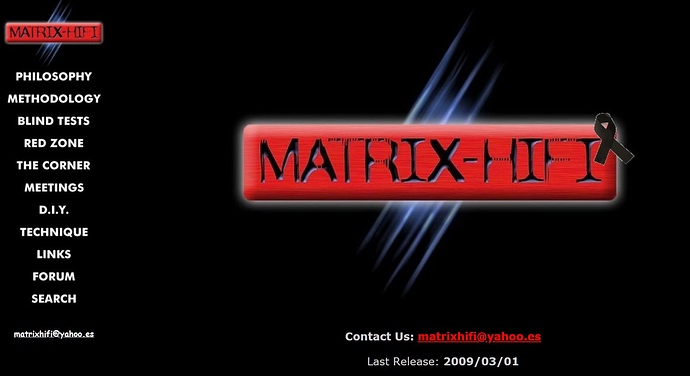

И тогда и сейчас повторно прошел по вашей ссылке. Статистики там не заметил
Да, точно, прямая ссылка не работает. Надо нажать слева на blind tests и там уже ссылка на эксперимент.

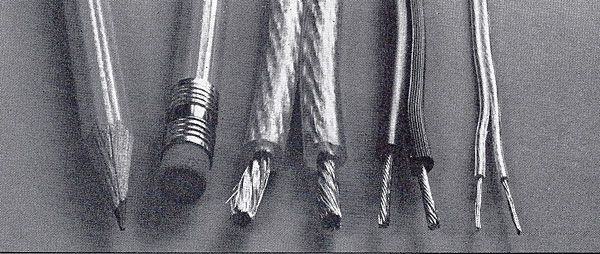

It was no surprise, then, that in 1983, the magazine jumped at the opportunity to conduct a double-blind listening test, which editor-in-chief Bill Livingston and his colleagues hoped would reveal, scientifically, that high-end cables were indeed a hoax and provided no higher performance than the everyday lamp cord in common use at the time. The pitch was made by accomplished research psychiatrist Laurence Greenhill, an active member of the Westchester (county) Audiophile Society based in the New York City suburbs, and a reviewer for the audio journal High Performance Review.
518throwback.cables
Вы считаете, что сравнение вот этих кабелей позволяет делать оценки что толстый лучше тонкого?
Меня такое сравнение убедило только в уровне подготовки теста.
