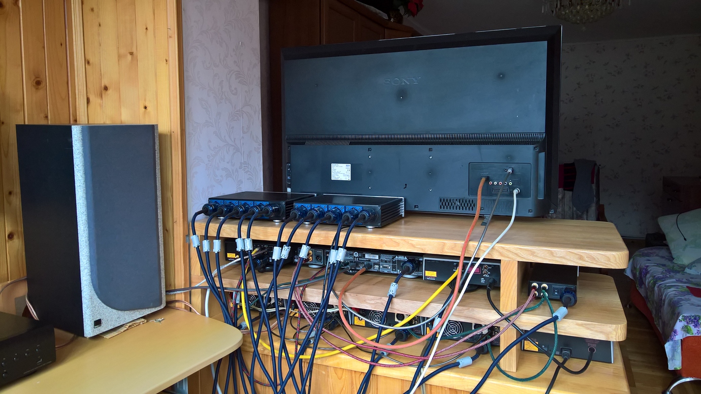

Имею Torus Power TOT Max CE который питает: Aurender N10, OPPO UDP 205 (с линейным БП), Ayre Acoustics AX-5 Twenty, Aqua Formula xHD. Только положительные впечатления и для интегральника точно такого решения с запасом. Просадок по напруге у меня нет, поэтому в AVR для себя смысла не видел.
Олег, как впечатления?
Существенный прирост: инструменты и голоса стали более натуральными, бас оформился, сцена стала шире и глубже. Новые ощущения от музыки. До этого распределитель Белкин стоял. Да я еще подключил каждый фильтр напрямую аппаратным разьемом к своей выделенке. В ветке Питание (выделенка, фильтры… за 5 января фото есть.

В одной из моих систем - именно так: torus rm16 на цап-пред-мощники. И torus mini tot на все что до цапа.
