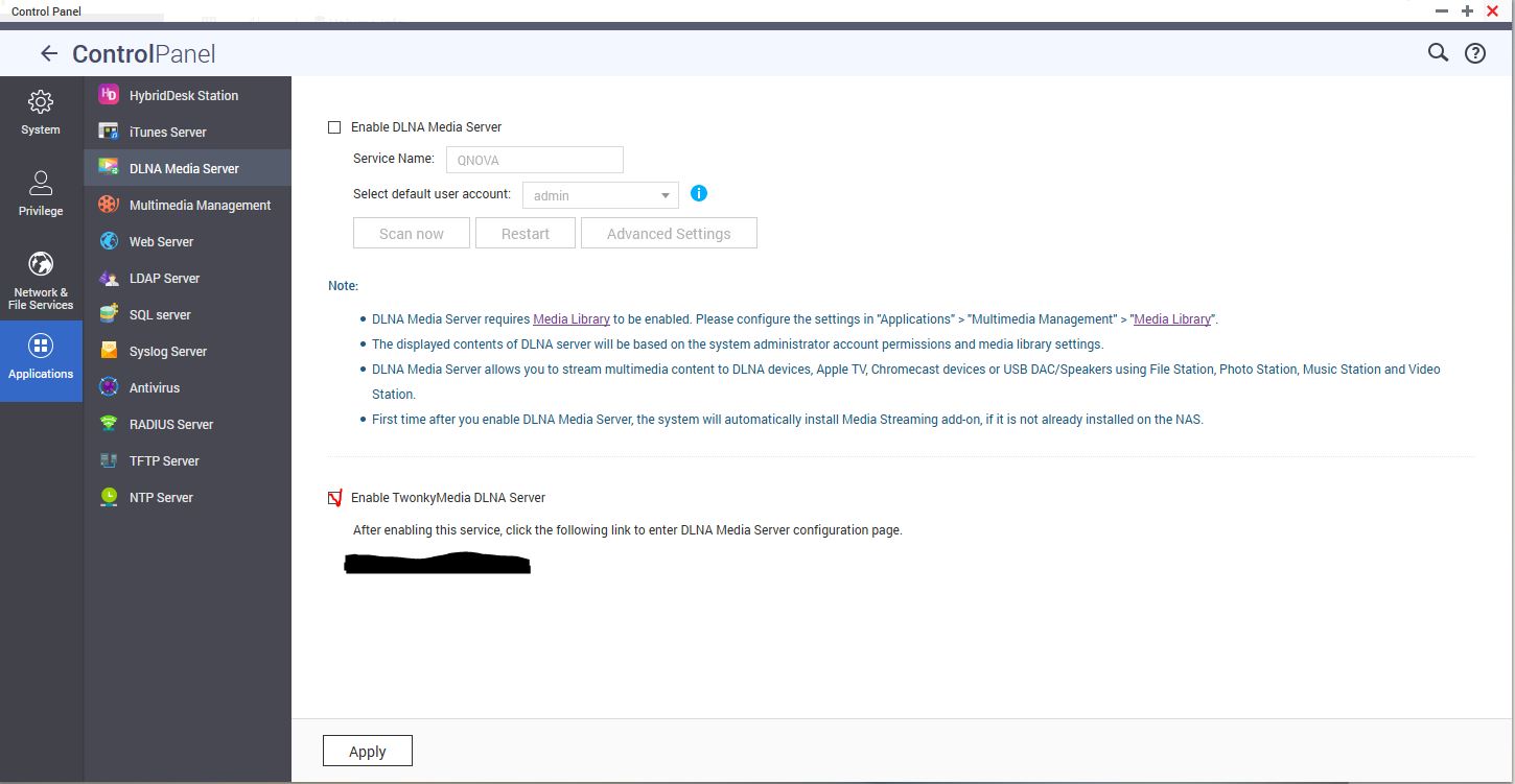

Путь ленивца уже не выбрать, Twonky DLNA уже давно стандартно не включается.
Он ставится только из стороннего репозитория и через месяц требует оплаты.

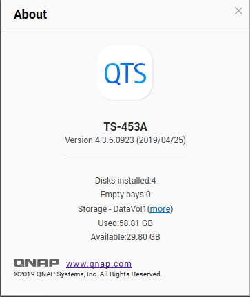

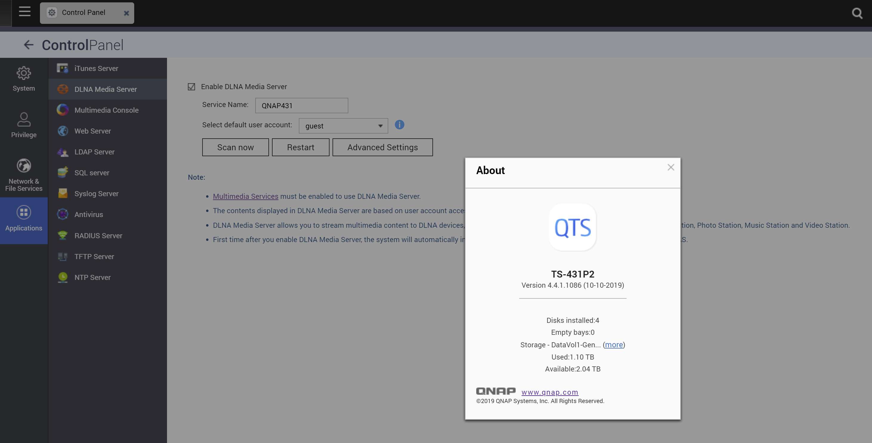

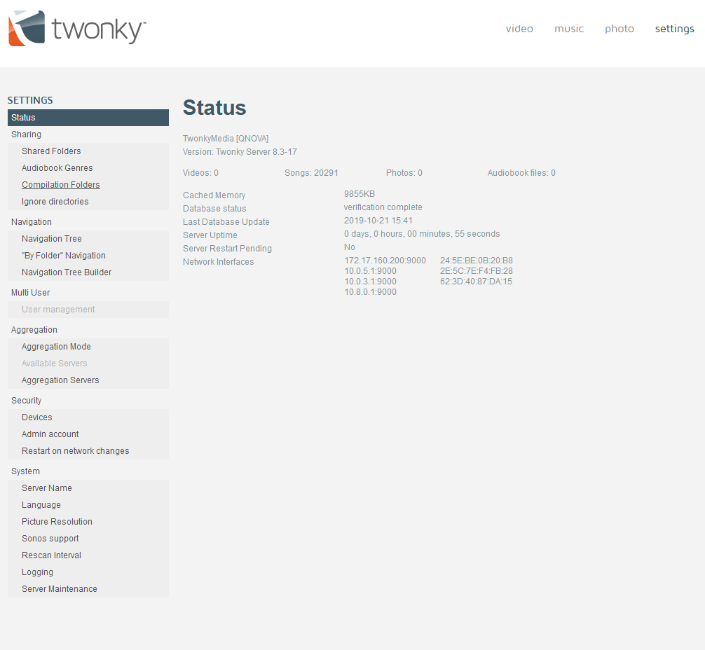

А вот и нет… вам показать!?
На крайних релизах фирмвари все работает, и соответственно не требует покупки, так как реализован не из репозитория. У себя периодически его включаю, денег не просит.
А какие вопросы к установке ROON в качестве сервера на Qnap? Если не включать конвертацию и прочие DSP, то быстродействия будет вполне достаточно.
LMS же можно. Точнее нужно именно его.
Покажите
На версии 4.3.3 его QNAP официально зарубил.
То что его можно накатить ломаный из QPKG, не делает его пригодным для ленивых, увы.

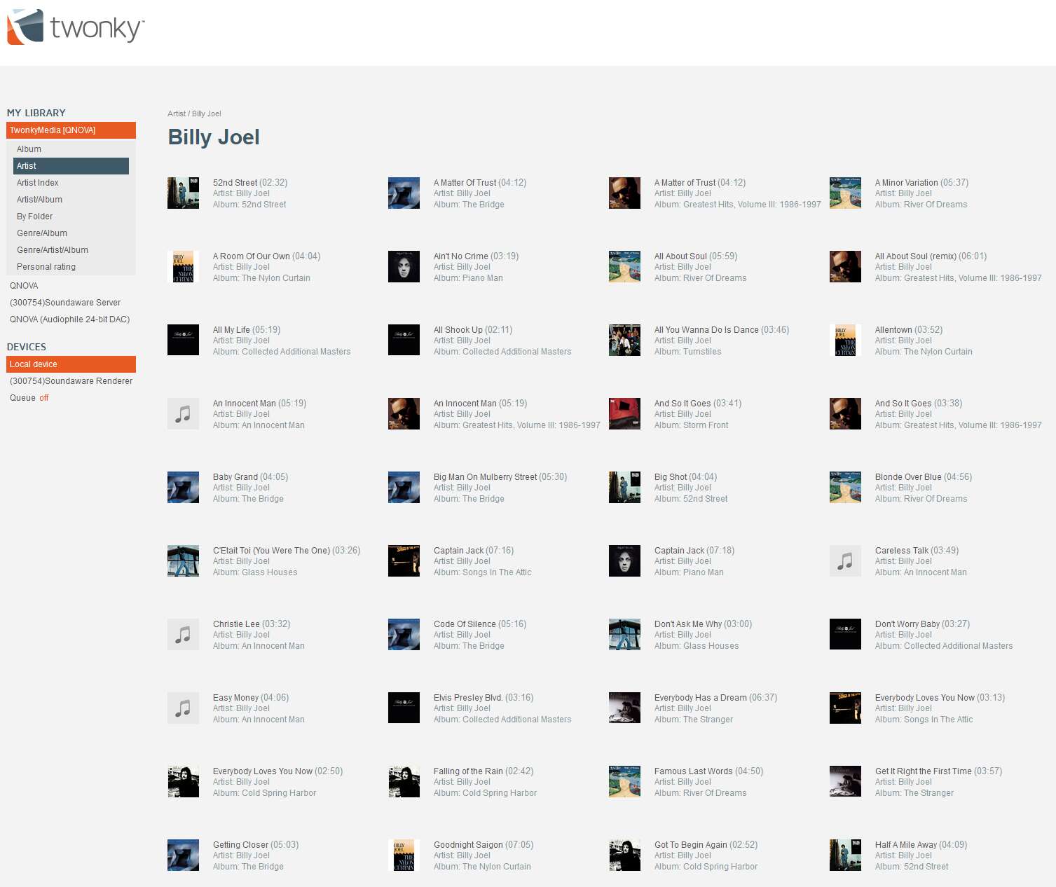

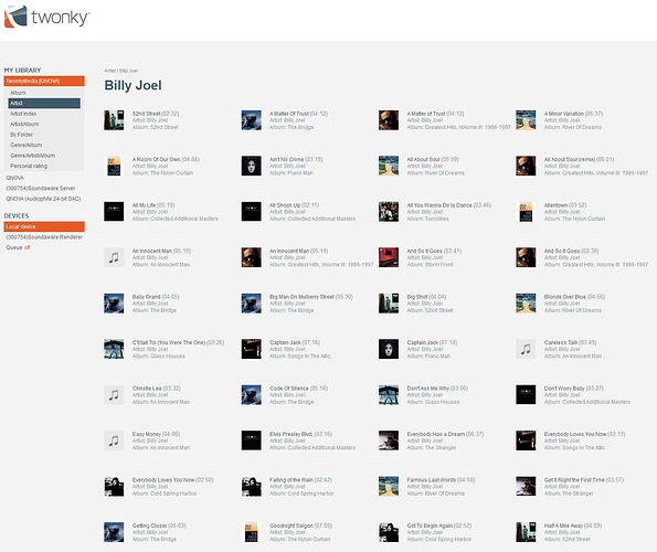

Показываю.
%D0%B8%D0%B7%D0%BE%D0%B1%D1%80%D0%B0%D0%B6%D0%B5%D0%BD%D0%B8%D0%B5
Михаил, еще раз - то что его можно поставить, это несомненный факт. Я вам тоже могу такую же картинку показать. Но он не бесплатен, стоит 20$, лицензия (на всю жизнь) привязывается к аккаунту Twonky. Но вот зачем он нужен если в NAS есть уже свой бесплатный и тоже может выводить звук по DLNA?
Поясняю… встроенный шлак не позволяет рулить сортировкой и вообще не позволяет из морды какие либо изменения группировки медиатеки по тегам.
Я рад за тех кому хватает встроенного сервера DLNA, мне его возможностей откровенно мало.
В медиатеке очень сложно найти нужные альбомы, а про классику я вообще молчу, там черт ногу сломит после индексации стандартными средствами.
Еще раз - Я не ставил Twonky через маркет или пакетом, я просто включаю его галкой в морде. На мой взгляд, проще не куда. Денег он не просит уже более полугода. Даже намеков на это в его вебморде нет.
