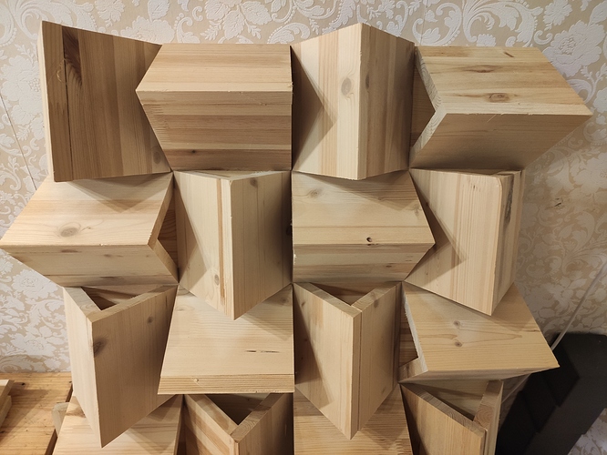

Пирамидки не рассчитывал , сделал по образцу.
Эскиз могу выслать в личное .
диффузоры шредера рассеивают звук с ощущением чужеродности или неестественности если угодно.
Пирамидки также , раздвигают , стены, но этот минус не замечен . + Бонус .
Разборчивость на вч и атака .
Магнетические пирамидки ))).

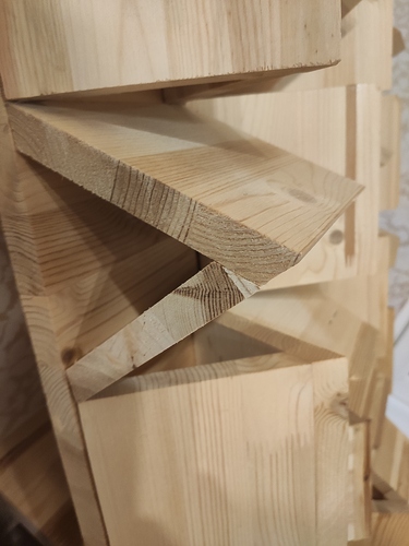

А по-простому, сторона пирамиды 10х10см примерно :face_with_monocle: ?
По простому: мебельный сосновый щит, основание- квадрат 600х600мм. Треугольник в основании 150х150мм, угол наклона относительно основания 60 градусов( если правильно помню)))
Т.е., он равносторонний (180/3 = 60), на фото, вроде, видно, хитро … От размера пирамидок должна зависеть область частоты рассеивания ? Вот-бы это понять, а то можно и поменьше сторону сделать, или критично ?
Чем больше пирамидка тем ниже частота рассеивания .
Да думаю от нужности и высота… Но что то мы отклонились от темы ковров и штор. Предлагаю обсуждать в личке вопросы не по теме.

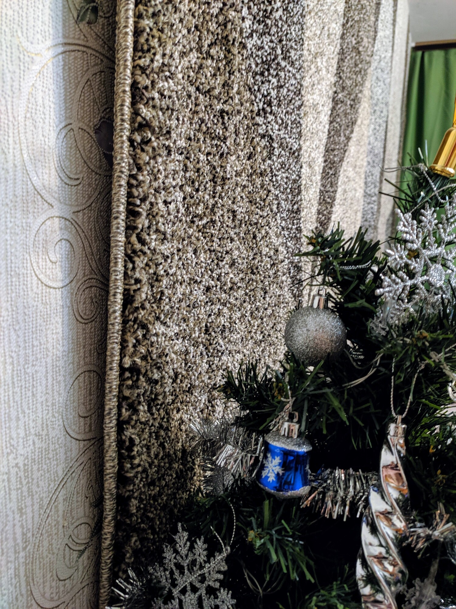

Мой ковёр на тыловой стене:
Повешен с отступом от стены 15 мм. Размер 2х3, занимает 3/5 стены по длине. Повлиял очень сильно в лучшую сторону.
На полу ковролин с ворсом 8 мм, который, естественно притоптался, но так или иначе полезен от первичных отражений.
