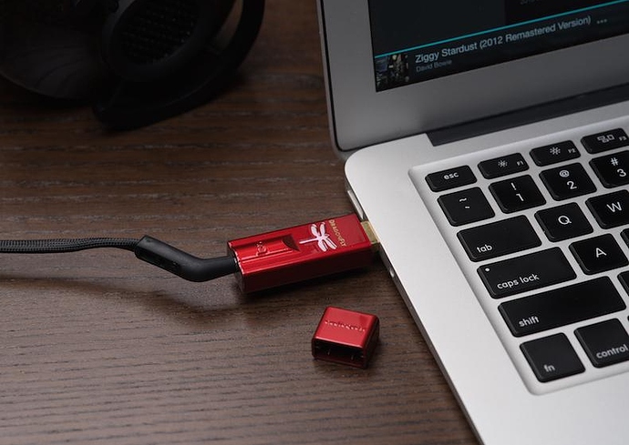

есть ещё аналогичный:
https://doctorhead.ru/product/audioquest_dragonfly_red/
