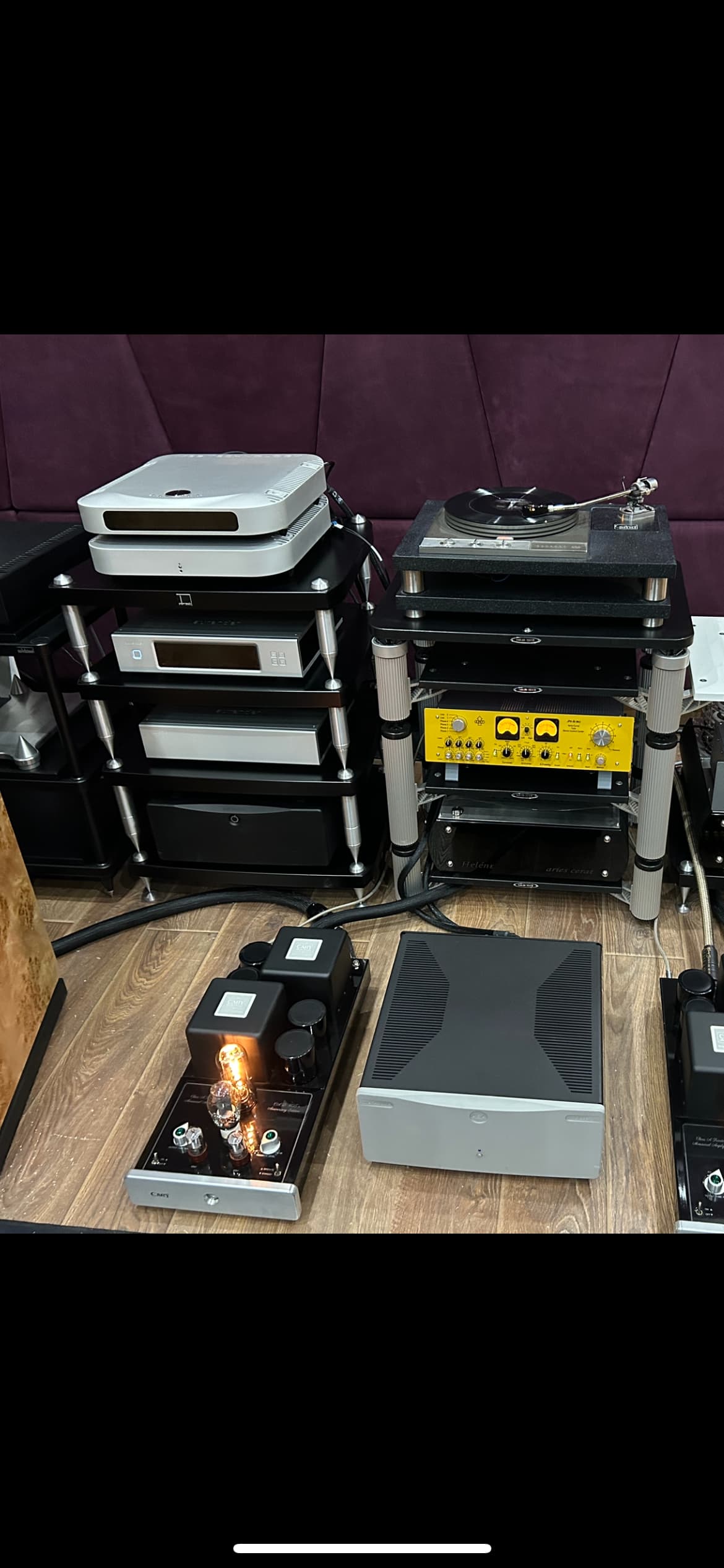

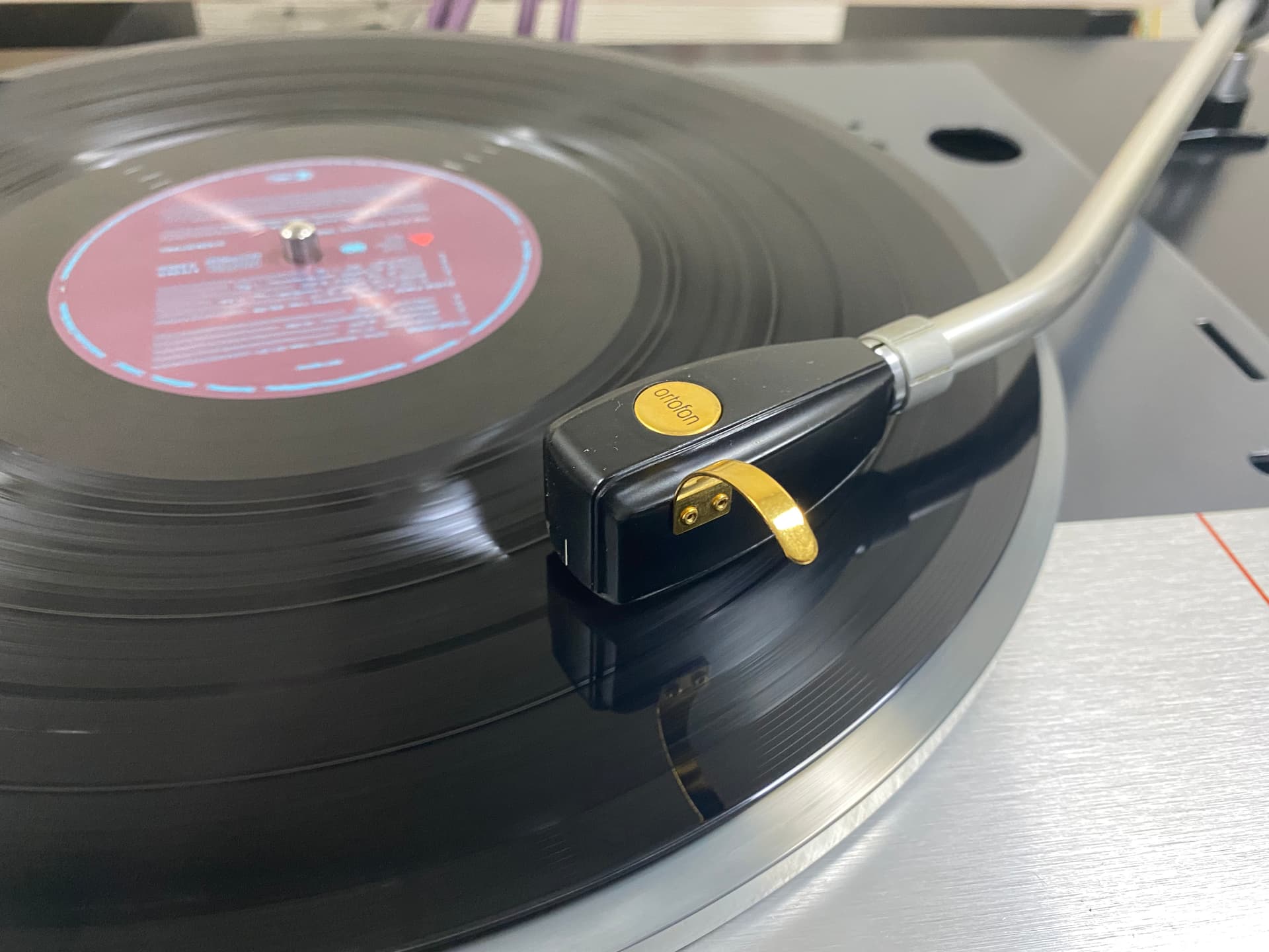

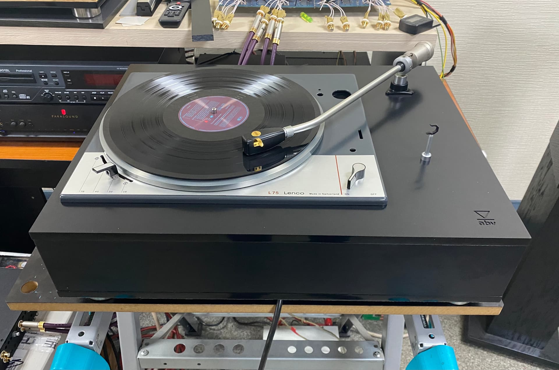

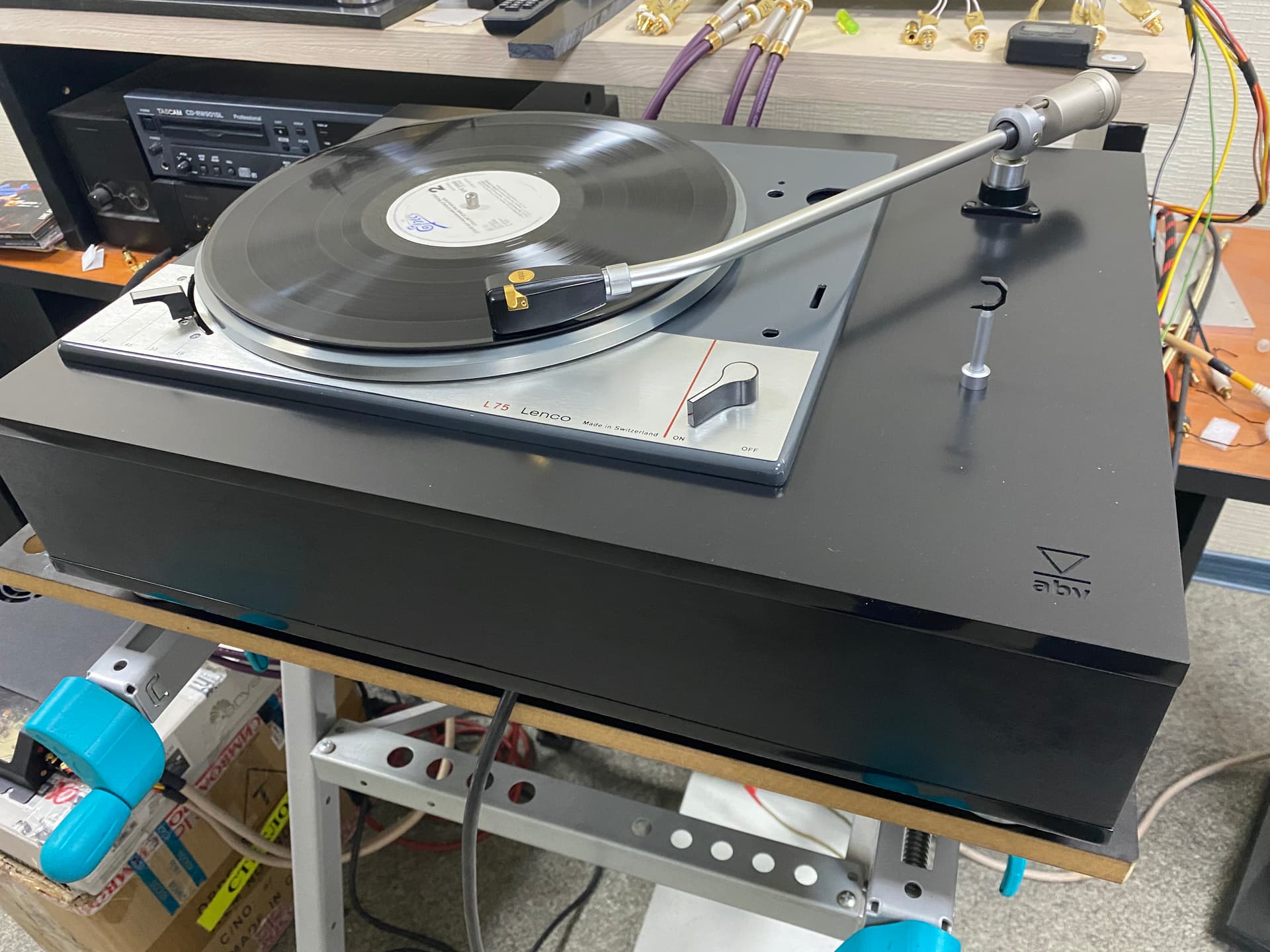

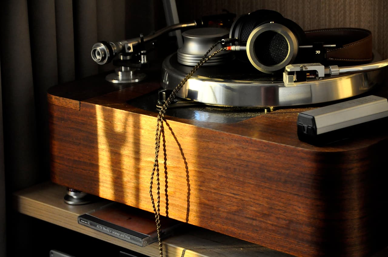

Не так давно делал плинт для Lenco и устанавливал Ortofon RMG-309i. У меня сложное отношение к ленкам. Вроде и ролик, и сделан неплохо, но при ближайшем сравнении Элак просто во всем лучше и правильнее. Тем не менее, готово, и звучит неплохо, и в сетап заказчика с лампами и Клангфильмами отлично вписался.
26 лайков

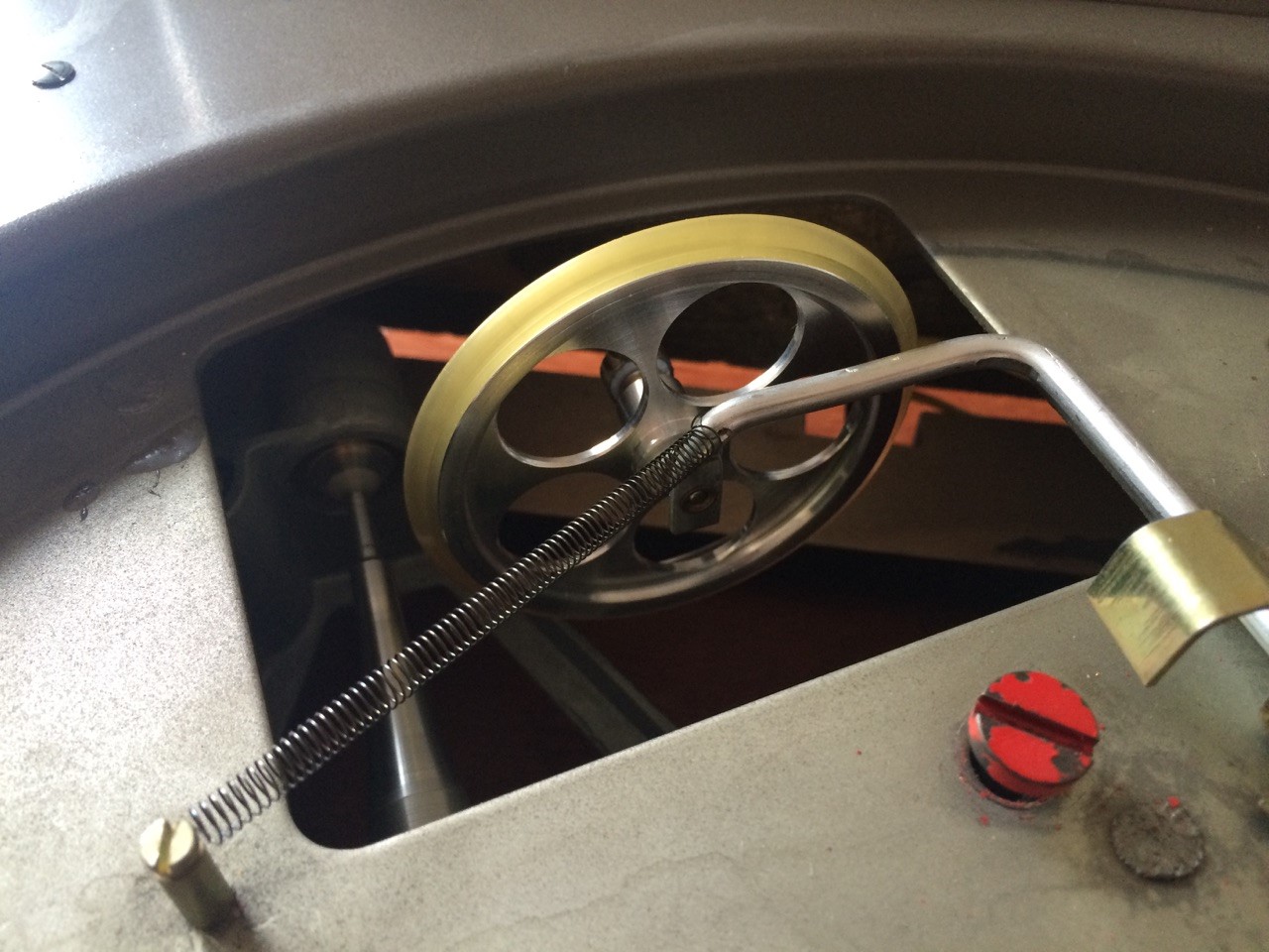

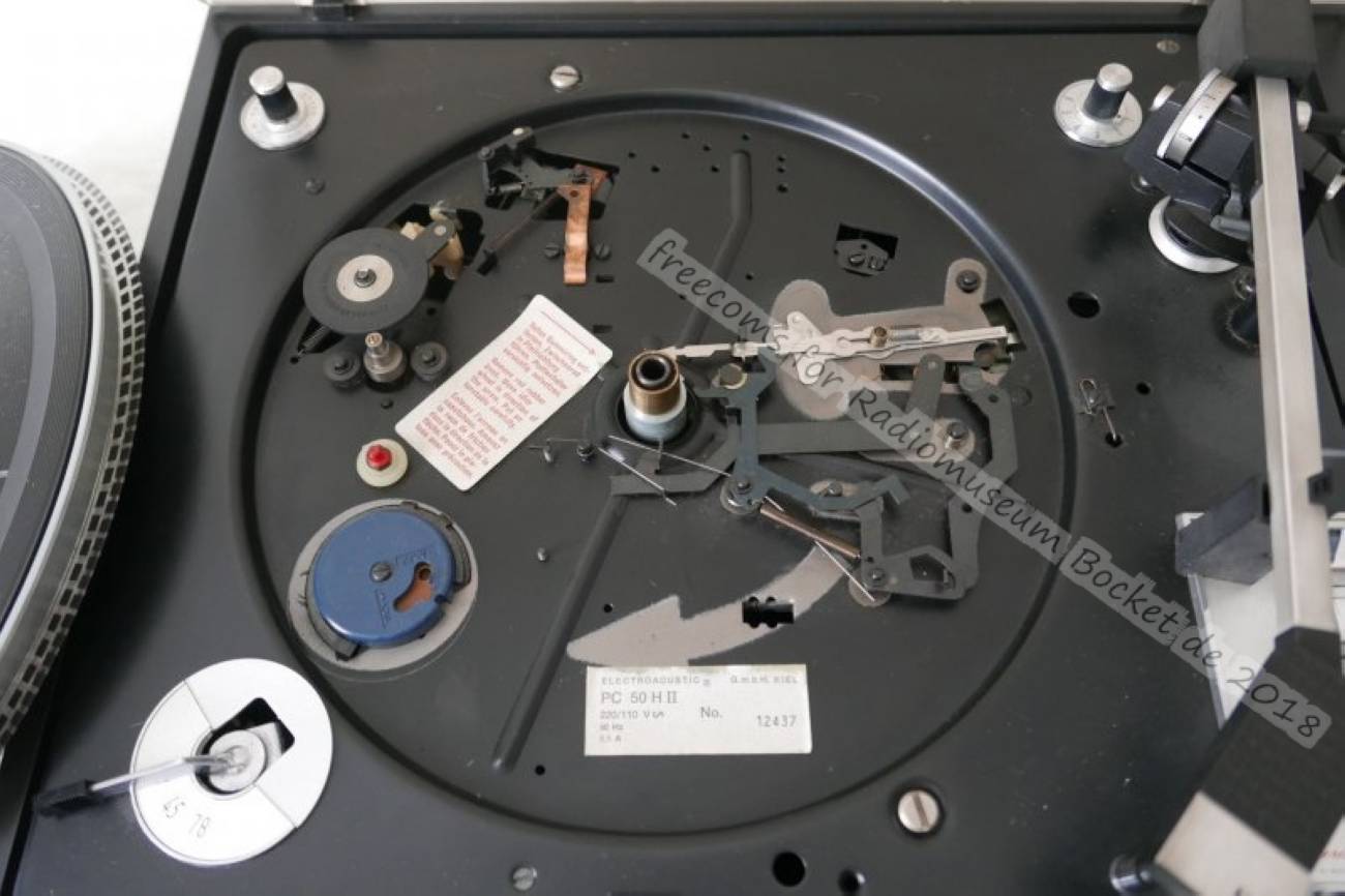

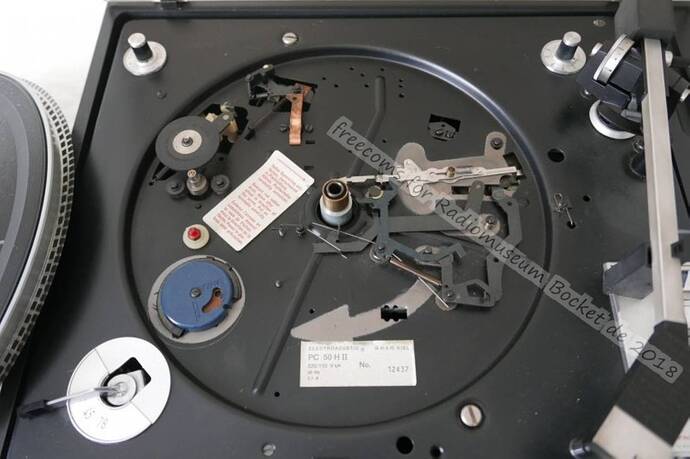

Мне кажется, что дело в расположении самого ролика в этих проигрывателях. Горизонтальное его расположение (как в Элаке, Престо, ЕМТ, Гаррарде и пр.) позволяет более “жестко” прижать его к ободу опорного диска.
У Ленко же ролик расположен вертикально, и прижим обеспечивается только весом диска, весьма небольшим, и пружинкой.
Это сделано в угоду возможности плавной регулировки частоты вращения за счёт конусного вала мотора. Т.е. - компромисс на лицо. И результат…
Да, всё так и есть. Хотя в тех же Элаках 50Н МК2 и в 770 реализованы конусные шпули и регулировка скорости при том же конструктиве. Как раз на вашем фото он.

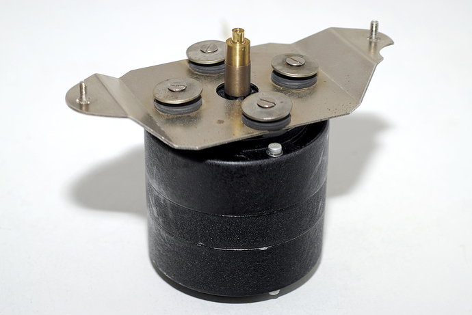

Но в Ленках еще и двигатель лежит горизонтально, что на мой взгляд, нот гуд для износа втулок, да и сам двигатель с трехфазным Папстом у Элаков не сравнить…
Ну и конструкция подвеса двигателя на резиновых сайлент-блоках намного стабильнее, чем болтающаяся на пружинах рама у Ленки. При этом качество резины такое, что до сих пор они как новые. Я поначалу пробовал ставить в этот узел сорботан, но впоследствии отказался. Просто не нужно!

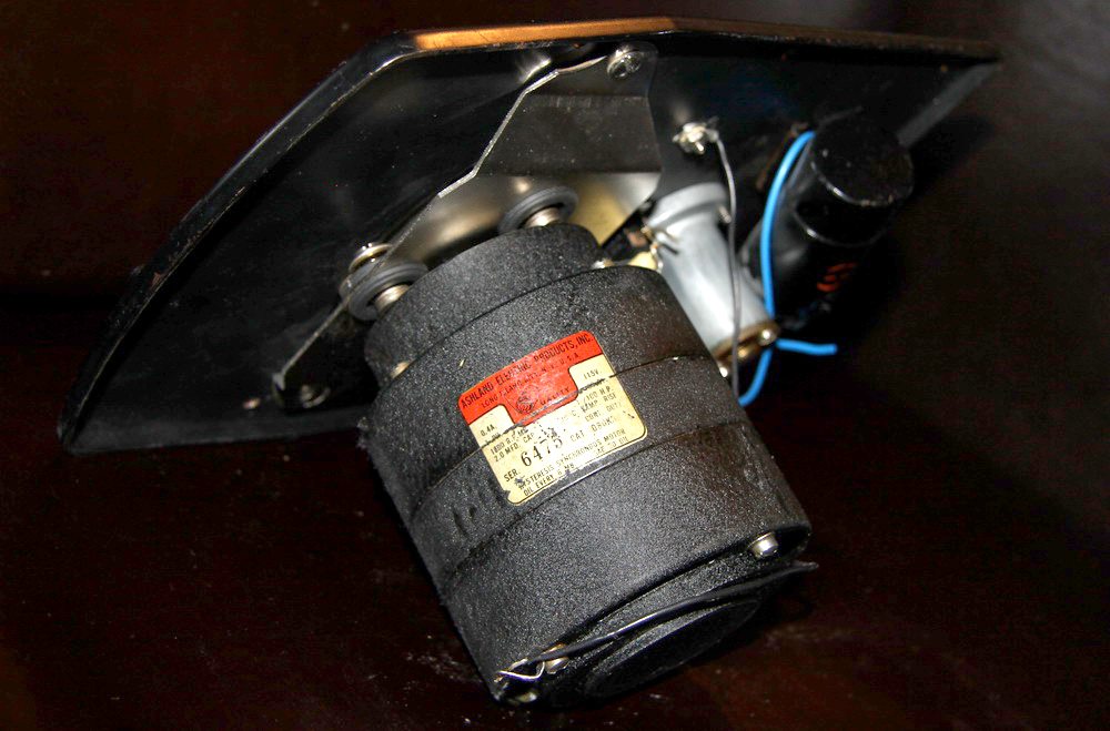

Поэтому у меня уже более десяти лет роликовый американец PRESTO (ровесник моему тестю :wink: ) с мотором ASHLAND размером с полуторалитровую банку!
Несколько лет назад поменял своему резинки на новые оригинальные LORD ERIE. Как оказалось, выпускаются до сих пор!

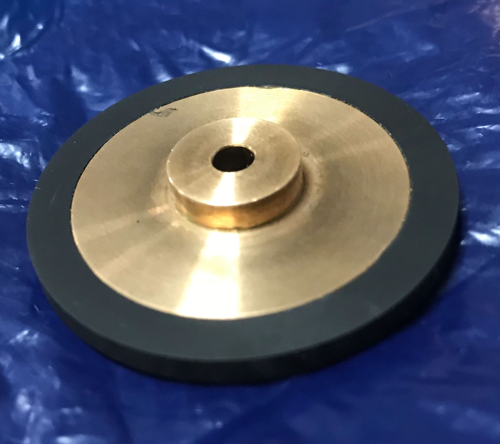

У меня есть (бывают) опциональные ролики из латуни. Они лучше за счет более точной посадки в металле большей частью.

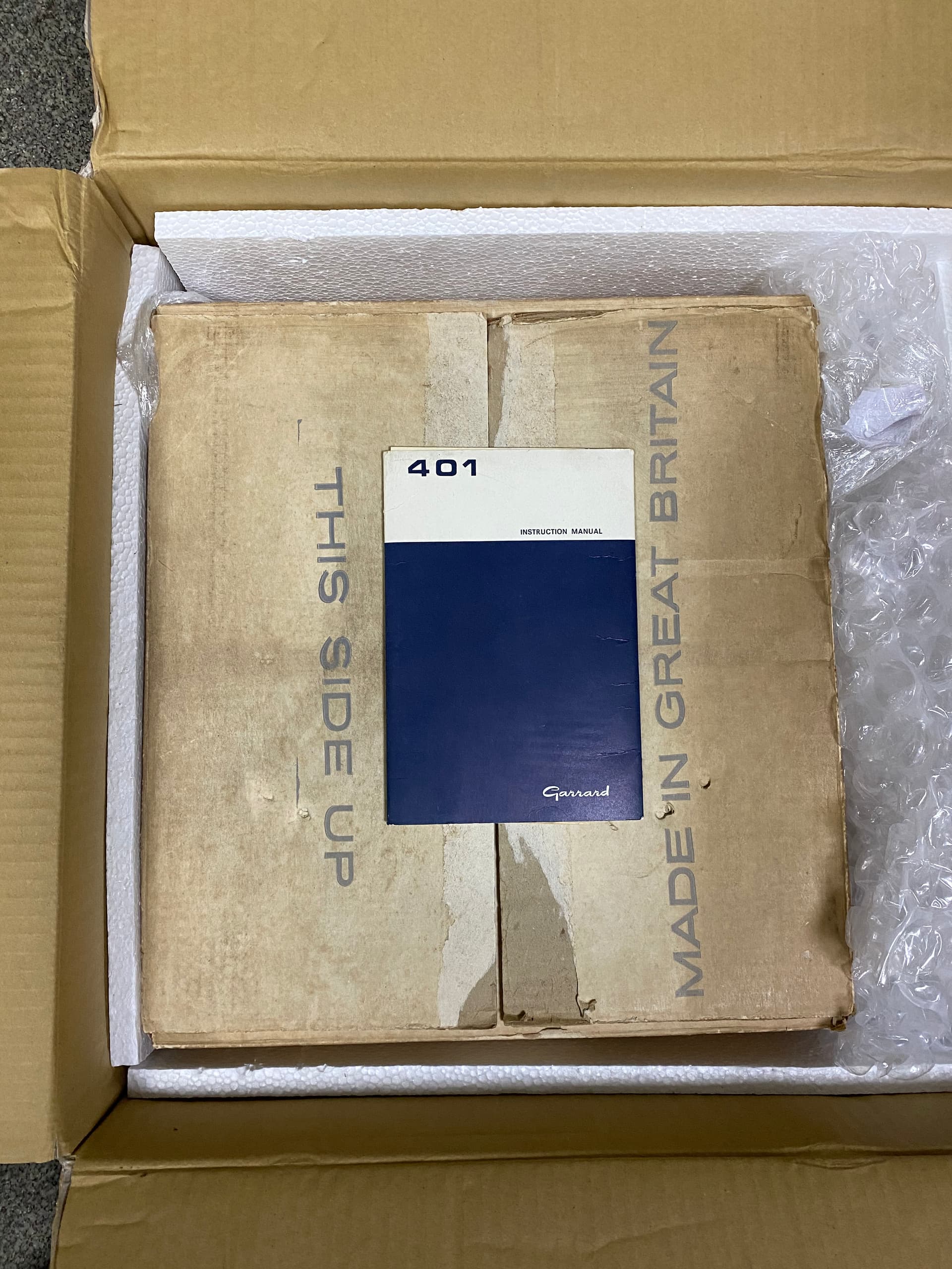

Как раз сейчас буду делать плинт под 401. Но он в состоянии NIB.)
А так, по большей части, они сильно изношены. Восстановление Гаррардов в мире это же целая индустрия.

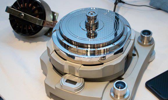

Ну и еще… Вот Хидеяки Нишикава в Air Force Zero какой двигатель использовал? Да, тот же Папст, что в Элаках, а не от Гаррарда…) А ведь его выбор ничем не ограничен.
КМК это ни о чем не говорит… Как легенда конечно супер, все знают что он скупил последние папсты… и бла бла бла… Папст столько моторов наделал, и своих и заказных, там номенклатура большая… и далеко не все хорошие.
И плюс я читал у апгрейдщиков, что моторы от АА нескольких серий минимум не хуже папстов (из доступных для выковыривания отовсюду по крайней мере).
Маркетингоыый ход конечно хороший, но параллелить сходство элак и течдас мне кажется странным :slight_smile: , в элаках я думаю совсем не тот папст используется (кроме названия производителя мотора, сходств просто никаких нет у проигрывателей).

TechDas это горизонт и несбыточная мечта для 99% любителей винила в мире. Я же работаю в намного более земной нише…)
Но факт остается фактом, эти двигатели Papst MOW 13 одни из лучших в мире для вертушек, и ни у одного из одноклассников Элака не было и близко ничего похожего. Скажем честно, у одноклассников вообще трехфазников не было, а только у топов типа 124 тора.
Ну почему же… Установка вот такого Папста на 124 входит в число топ твиков, небезызвестный Jaap Pees вам подтвердит )

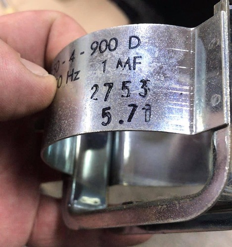

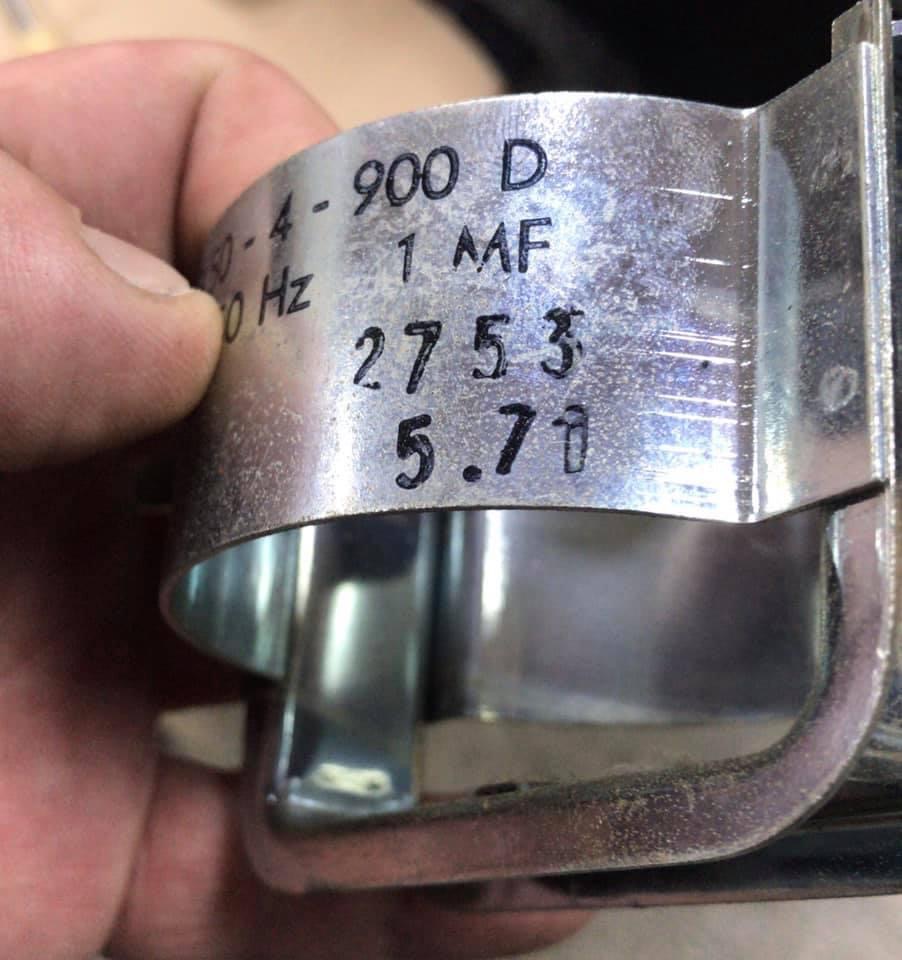

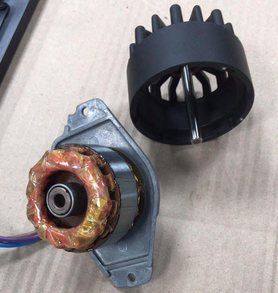

Вот этого делать строго не рекомендую. Во первых, двигатель это самое последнее, что влияет на детонацию в Элаке, во вторых после разборки и смазки предстоит сборка.
От точного выставления вот этой вот детальки,
которая служит не только защитой, но и магнитопроводом, зависит насколько ровно и без вибраций будет вращаться мотор. Точно выставить ее непросто. Я в последнее время стараюсь заливать смазку в двигатели без разборки, если состояние позволяет, хотя это долго и муторно.
