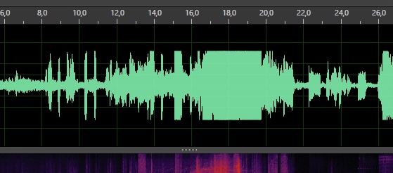

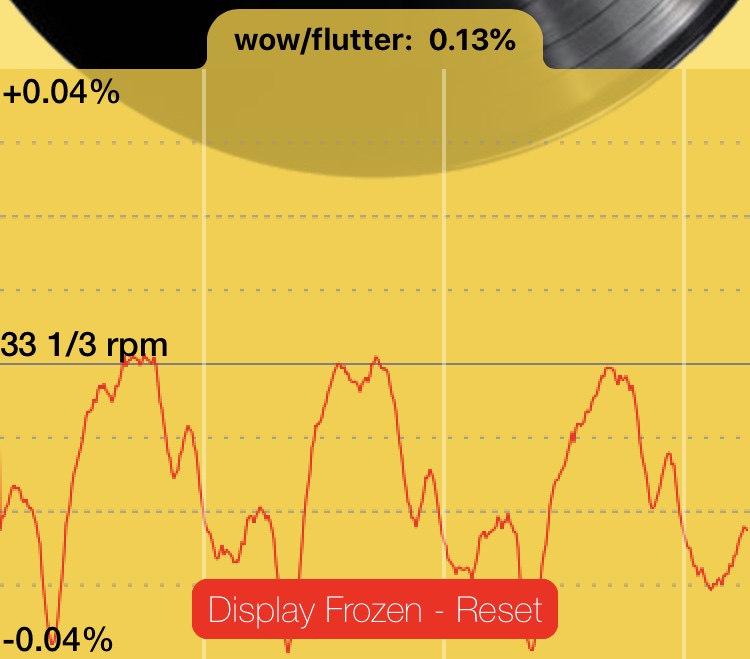

Я сам не делал, но видел графики потребления тока двигателем проигрывателя во время воспроизведения пластинки. И о чудо, они прям коррелируют со спектрограммой снимаемого сигнала.
То есть игла реально тормозит вращение диска. Поэтому чем больше крутящий момент и чем жестче его передача на диск, тем четче тайминг, атаки, транзиенты.
Но и сам уровень детонации привода важен, еще без пластинки и без иглы.
Причем по моему опыту, важно не столько само значение детонации в цифрах, сколько график ее изменения во времени. Вот это очень коррелирует с тем, как звучит проигрыватель.

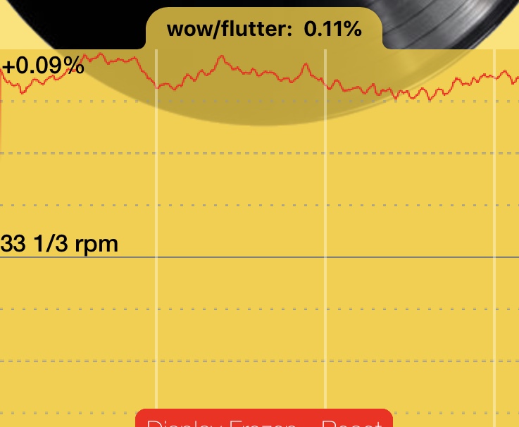

К примеру. Это график роликового Elac Miraphon в состоянии, близком к новому.
А это - самый популярный в мире прямоприводный проигрыватель.
Это очень хороший и дорогой директ драйв.
На цифры не смотреть, телефон это не измеритель. Только на поведение графика.

Я уж было подумал о двигателе EDS1000 (Dual 701). Понимаю, что абсолютные цифры не очень важны, но wow/flatter на моем - 0,02. Конечно, по “телефонным” измерениям…

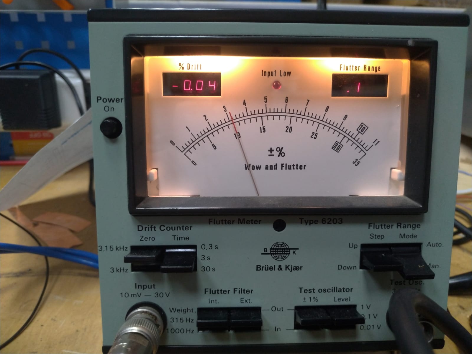

У меня такой сейчас стоит, как раз делал человеку плинт под него и бп. Буду доставать со стеллажа и отдавать, можно будет посмотреть телефоном. Но по памяти там да, все более-менее пристойно. Но доверять телефону в цифрах точно не следует, проверял и сверял вот с такой штукой:
Если не сложно - сравните с телефоном. У моего знакомого есть такая мечта - сравнить показания телефона с хорошим прибором при измерении данного параметра.
Если не сложно, каков масштаб временной шкалы на этом графике? Между вертикальными линиями…
Так сравнивал, на своих проигрывателях. Вот B&K показывает 0,03, айфон показывает погоду на марсе. А вообще, писал в другой теме, измерять столь малые уровни детонации проблематично. Даже свободная посадка тестовой пластинки на шпинделе делает разброс в измерениях от 0,02 до 0,04 в зависимости от ее положения (эксцентриситета). Плюс еще как проверить, насколько точно отпечатана сама тестовая пластинка?

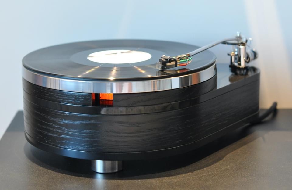

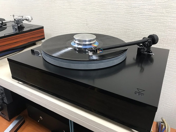

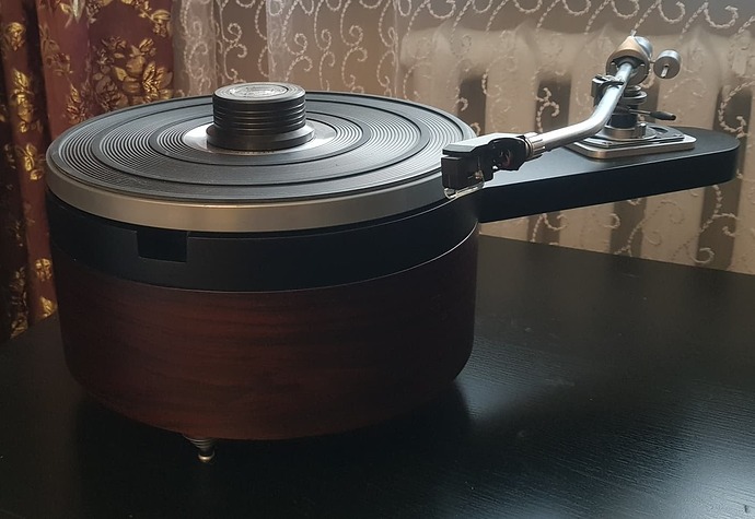

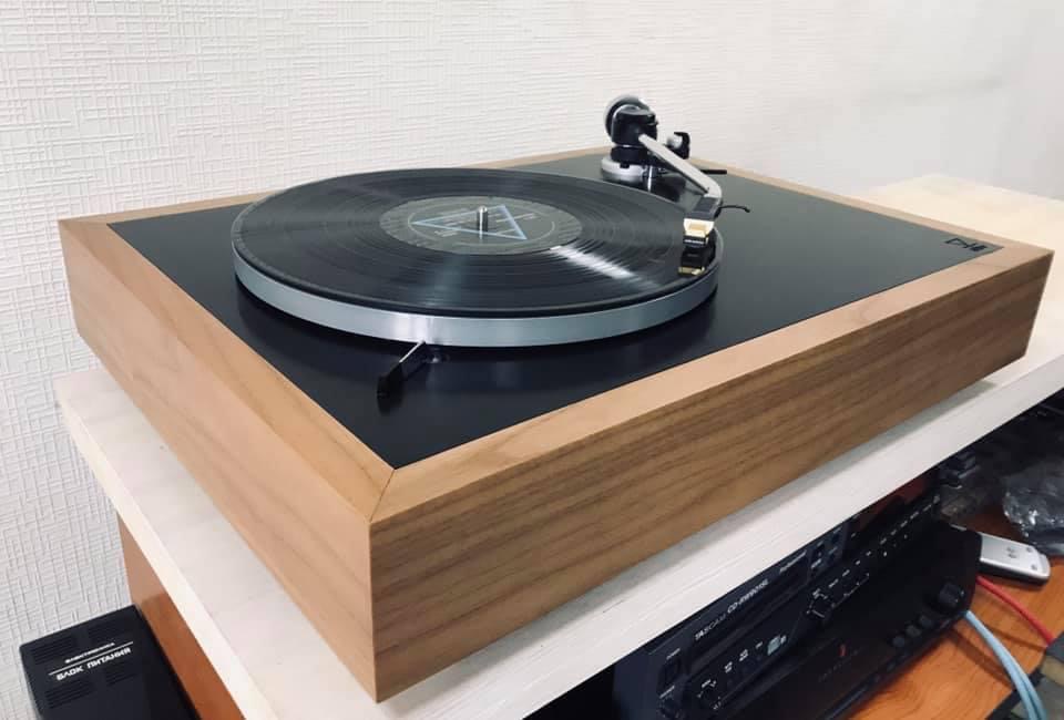

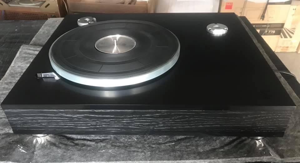

Покажу некоторые из проигрывателей, которые делал по устоявшейся конструкции с искусственным камнем.
На базе роликов Elac Miracord & Miraphon
51 лайк

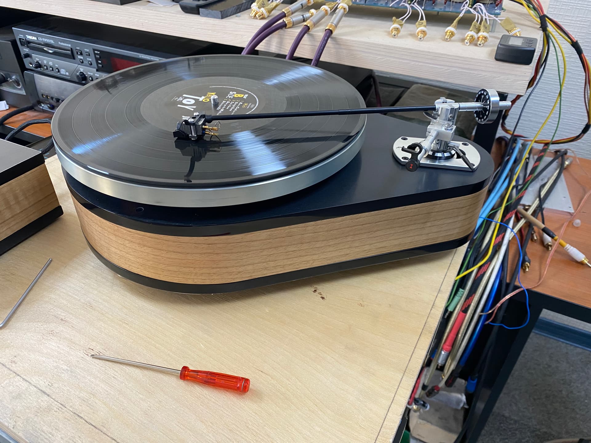

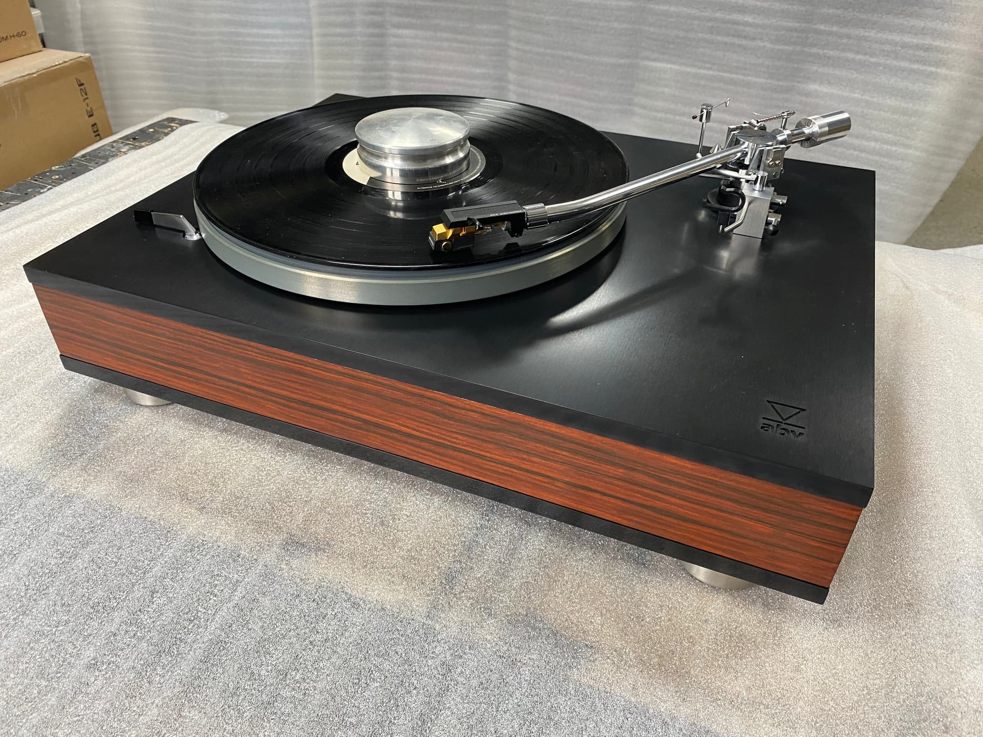

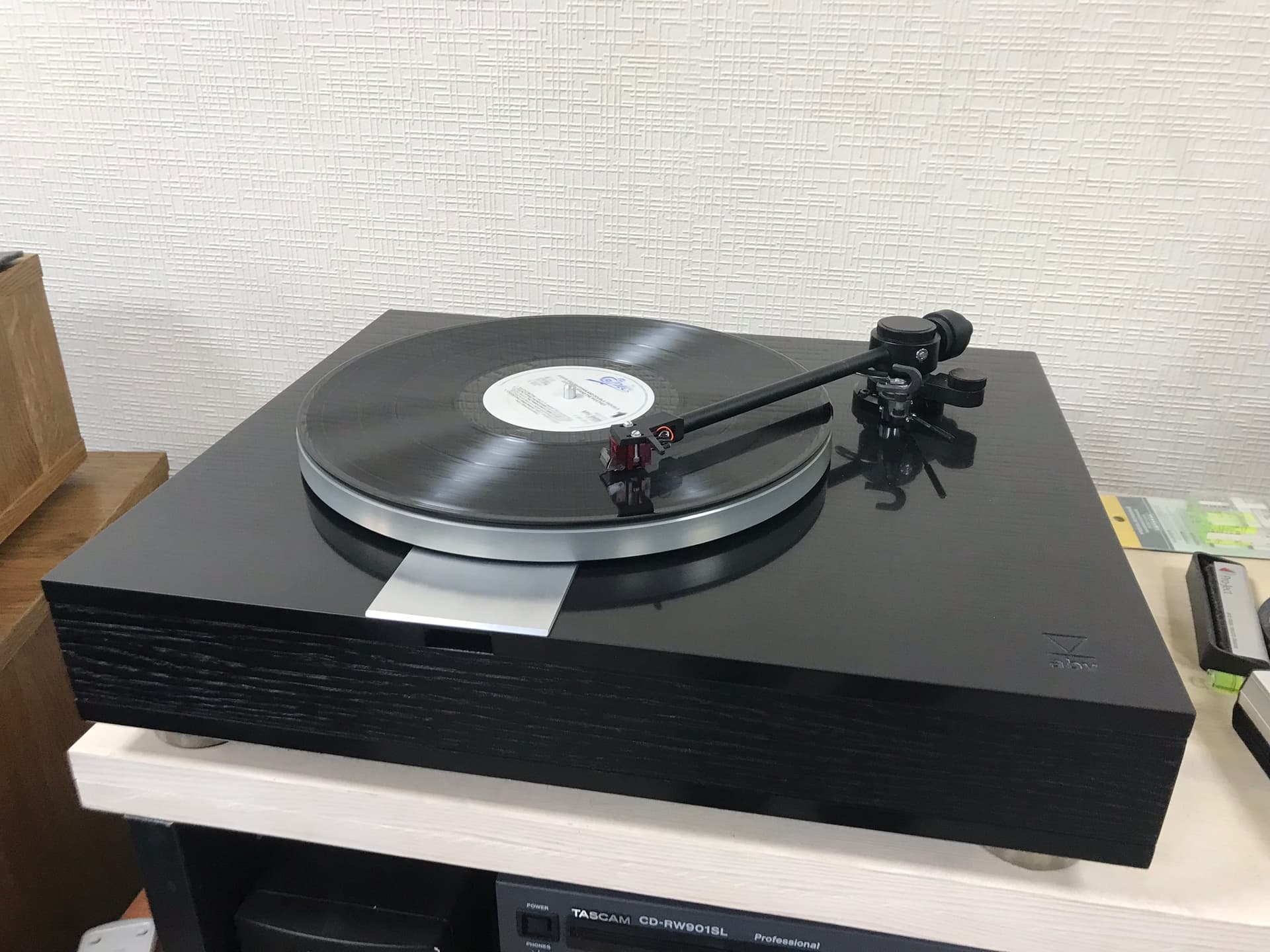

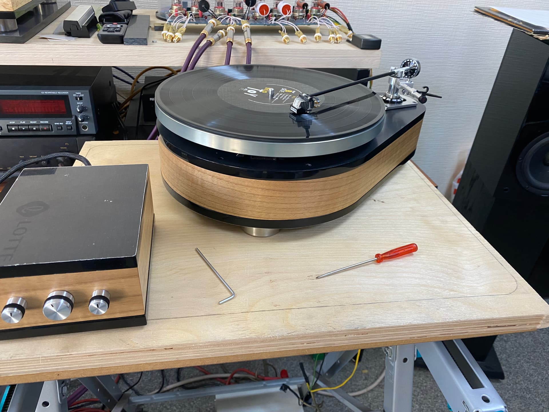

На базе Dual EDS 1000. Почему то с этим мотором просят сделать плинт близкой к кругу формы. Видимо, под воздействием г-на Червякова. Кстати, первый, который черный, после него и переделывался. Заказчик очень ругался…)

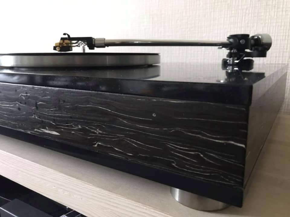

С Moerch
С Jelco SA250 ST
С Infinity Black Widow
23 лайка

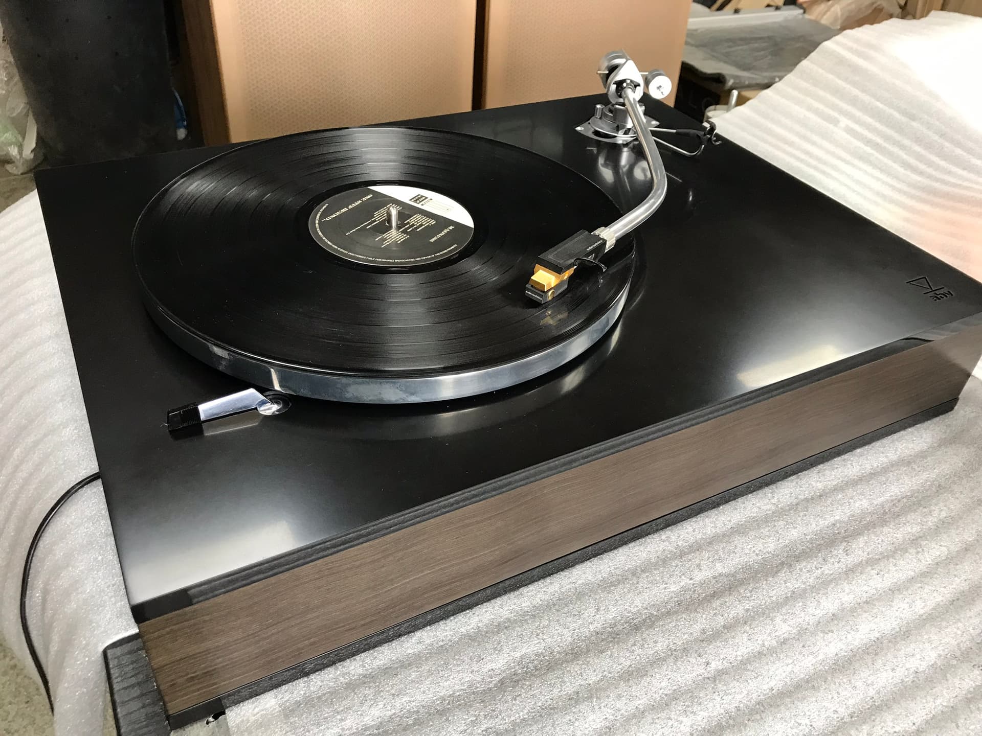

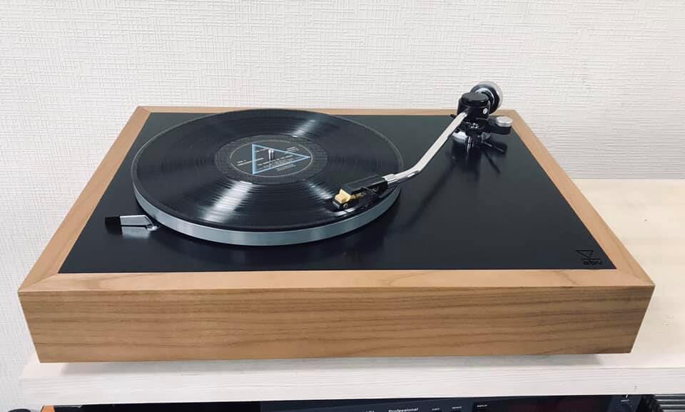

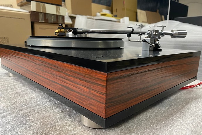

На базе Rega

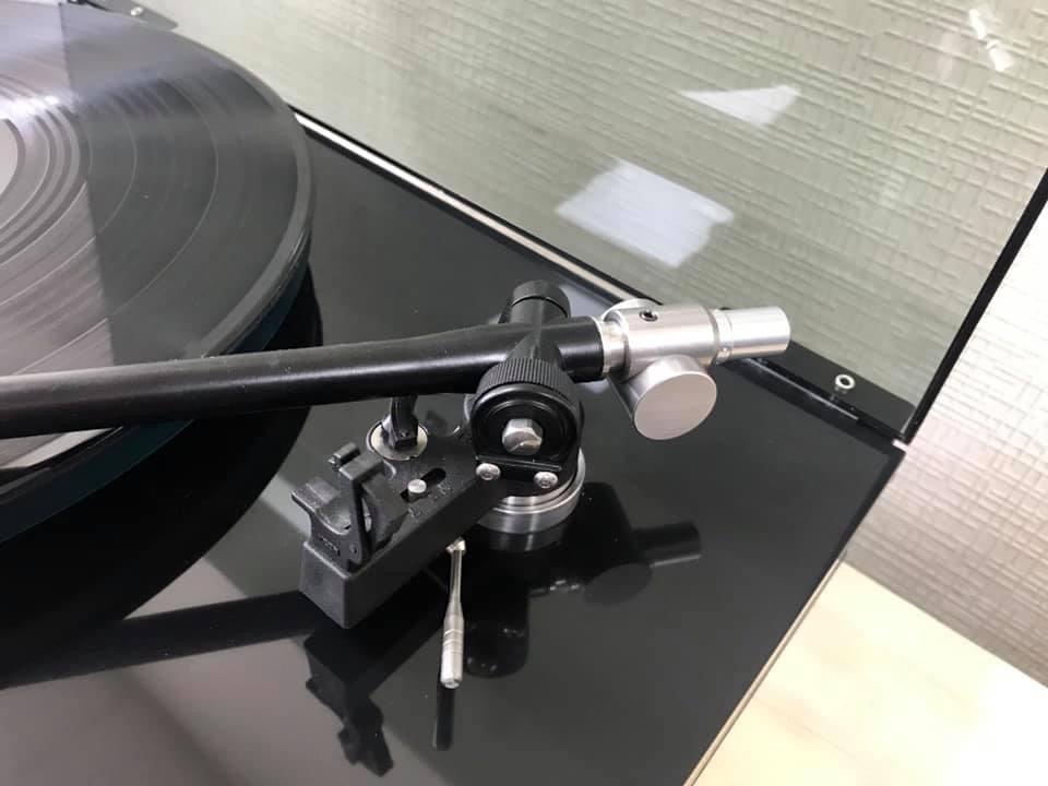

Здесь помимо плинта, изменял крепление двигателя, ибо штатное, в виде двухстороннего скотча, не совсем айс…) В итоге двигатель разместился на отдельной дюралевой плите, развязанной от плинта сорботаном.
Ну и еще ревайринг тонарма одним куском Cardas от головки до входа корректора, установка VTA adjuster и противовеса от Michell Engineering.
28 лайков

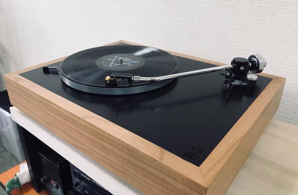

На что? Если уместно
На общее качество изготовления в основном. Так как странные нюансы конструкции, например хлипкий армборд, были известны и до заказа. Но их влияние было недооценено )
Красиво! Уверен, что Вы послушали результат с этим мотором. Интересно Ваше мнение. Какие плюсы и минусы в звучании аппарата?

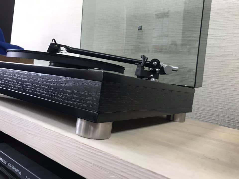

У меня такой c SME 3012
Думаю куда и нужно-ли двигаться дальше :sunglasses:
EDS1000 хороший привод. Я, конечно, не мог сравнить его с Technics, например, в одинаковых плинтах и с одинаковыми армами. Но сам по себе он обеспечивает приличное качество звука, пластично и не подъедает детали, позволяет раскрыть хорошие тонармы. Ролик, конечно, чуть основательнее и с лучшими транзиентами подает, но эти отличия намного меньше, чем разница между тонармами и головками…
