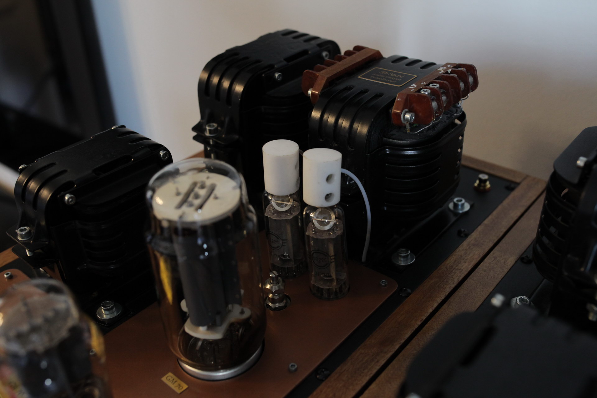

Cкопирую для удобства актуальную информацию из исходного объявления, потом добавлю от себя:
Однотактные в чистом классе А, двухкаскадные, на триодах, мощные (27Вт на канал, на выходе высоковольтные триоды ГМ70), c трансформаторными регуляторами громкости (пред не нужен, но при желании можно использовать), выход на акустику 8 Ом, можно при желании подключать акустику по “биампингу” (две раздельные вторички на выходном трансформаторе), раздельные блоки питания на каждый каскад, внутри присутствуют где надо конденсаторы Black Gate, вход RCA, вес каждого моноблока ~30кг.
Размеры одного моноблока: 31см Ш х 53см Д х 24см В

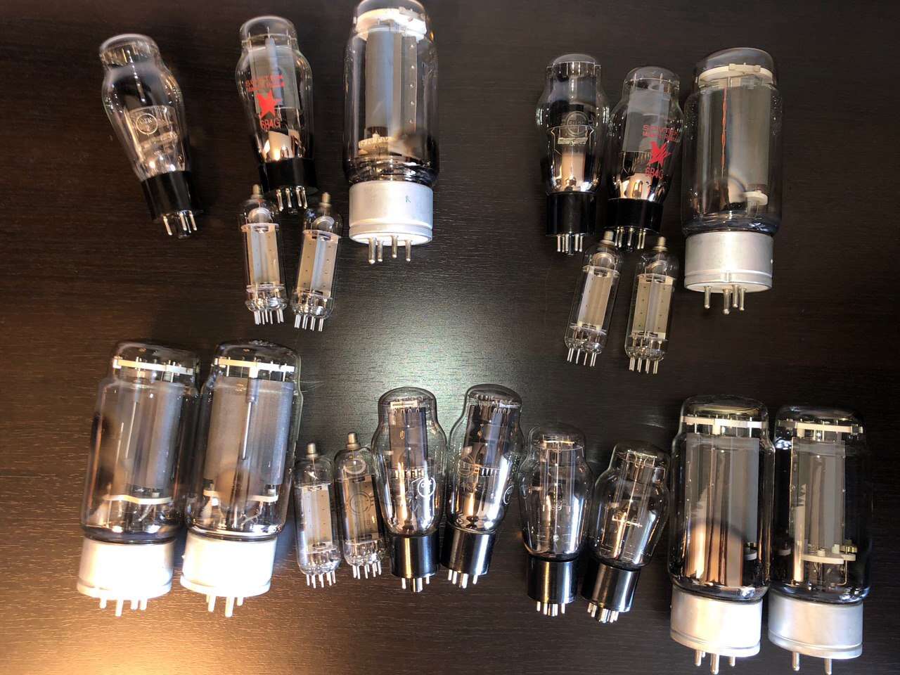

Лампы 5U4G (5Ц3С), 6B4G (6C4C), 6Д22С, ГМ70.
В комплекте отдаю 2 лампы 5Ц3С (с черным анодом) + 2 такие же новые, 2 лампы 6B4G Sovtek + 2 лампы 6B4G Rayteon, 4 лампы 6Д22С + 2 такие же новые, две ГМ70 графитовый анод + 2 лампы ГМ70 медный анод + 2 лампы новые ГМ70 медный анод.

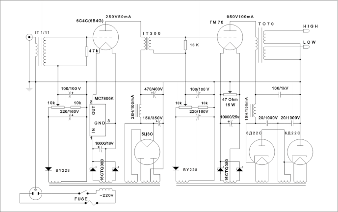

Схема данной конкретной модели:
SPB 70SE
Измеренные мной параметры:
Входное сопротивление: от 20 кОм до 500 Ом в зависимости от положения трансформаторного РГ.
Выходное сопротивление: 2 Ом для обмотки LF; 2.3 Ом для обмотки HF
Теперь то, что необходимо иметь ввиду, рассматривая покупку такого усилителя:
  1. Это ламповый однотакт с выходным сопротивлением 2 Ом. К нему не нужно подлкючать первую попавшуюся акустику. Очень подробно об этом писал тут. Если читать лень, кратко: я рекомендую акустику, которая либо была изначально сделана для работы с лампой (пример - акустика Audio Note), либо про неё достоверно известно, что она хорошо работает с лампой. Если вам ничего про это не известно, и у вас транзисторный усилитель - можете попробовать подключить вашу акустику через последовательный резистор в 2 Ом - примерно так же изменится АЧХ и с данным ламповиком.
    Ещё статья про другие аспекты совместимости акустики с ламповыми усилителями
    Если остались вопросы по этому поводу - велкам в личку, попробую помочь.
  2. Ку=6.5 в максимальном положении. При использовании источника со стандартным 2-вольтовым выходом на фонограммах, записанных с большим динамическим диапазоном может быть маловато громкости, если чувствительность акустики недостаточна. Рекомендую от 88 дБ.

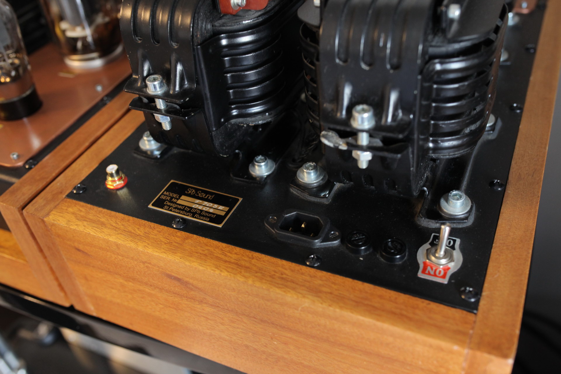

  3. У усилителя нет привычных акустических клемм, использовать бананы или лопатки не выйдет, только оголенный провод - зажимается в клеммы на выходном трансформаторе:
  4. Это мощный ламповый однотакт. Горячий и тяжелый. В нем присутствуют опасные для жизни напряжения. Не совместим с маленькими детьми. Сильно греется (потребление каждого - 300 Вт). Трансформаторы немного гудят (мне не доставляло проблем). Есть небольшой фон (на моей акустике - нужно прислоняться ухом к динамику, чтоб услышать; на Танноях предыдущего хозяина - слышно было с полуметра. Это нормальный фон для этого усилителя, узнавал у разработчика.
  5. На входе - трансформаторный РГ. Отдельный в каждом моноблоке. 11 положений. Выставить одинаковую громкость не представляет проблемы.
    В преде нет необходимости, но можно использовать. У меня нормально работали от Metrum Adagio (выходное сопротивление ЦАП = 100 Ом).
  6. Не подойдут пафосные силовики с большими разъемами - мешают элементы крепления трансформатора. Предыдущий владелец пытался отогнуть толстый металл - но у него не очень-то вышло. Это не мешает усилителю хорошо играть :slight_smile:
