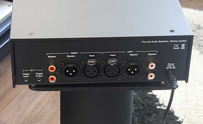

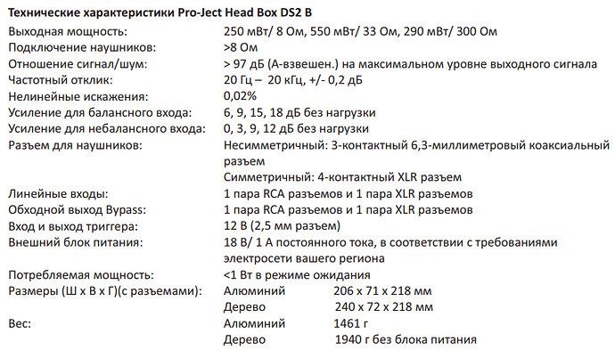

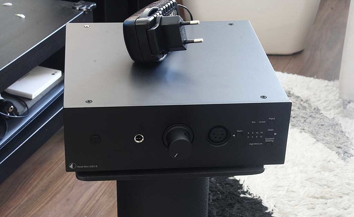

Не найдя на сей день в интернете более подробных характеристик и сколько-нибудь вразумительных отзывов по эксплуатации сего аппарата - и создана эта тема. А именно:
Первое - узнать от владельцев особенности и нюансы при использовании этого усилителя, и общее впечатление от его эксплуатации с наушниками. Насколько сей аппарат оправдал ваши ожидания в реале - от заявленных характеристик разработчиков, и уже имеющихся отзывов от пользователей.

Предложенный SMSL не подойдёт для такой изодинамики, у него заявлено от 32 Ом. Нужен с импенданс от 8 Ом (рекомендации от бывалых на популярных форумах, и самого мастера этих наушников) “Matrix M-Stage HPA-3B” и подобные от 10 Ом рассматривал. Тут мне трудно сказать, как бы немного не хватает по омам. Но, т.к. у меня усилитель Nazar второй версии (по отзывам прямой конкурент не балансной “Beta 22”, а она и желательна, только балансная) и при, цитата: “Также неплохо усилитель справился с “ТДС-7”, фирменного разрешения этой модели достичь, конечно, не удалось”, то усь “Назар” уже выигрывает. И главное он по токовому усилению будет слабоват для указанных наушников.
