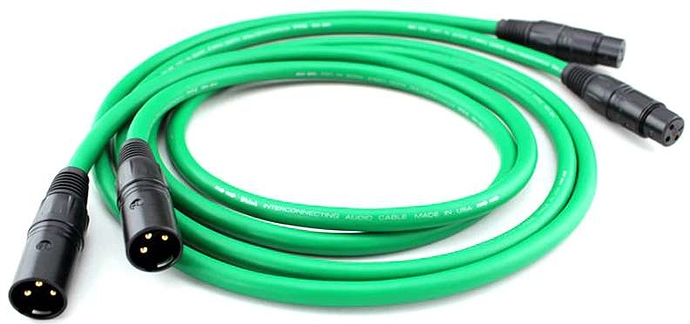

• Балансный XLR “Макинтош 2328” - с отзывом в ссылке выше согласен, музыкальный межблок, менять не планирую.

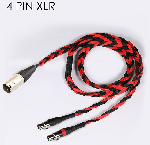

• Балансный XLR литцендрат кабель для наушников (ссылка выше) через ЦАП “Denafrips Ares” и балансный усилитель “FLUX LAB HA-04B MOSFET” (отзыв субъективный, с другими балансными кабелями не сравнивал) впечатление полностью соответствует предыдущему описанию (альбом “Foreigner” для теста там же) плюс добавил бы по звучанию, что когда играет предпоследняя композиция (и подобные) то такое очучение, что сам исполнитель сидит рядом в кресле, и поёт… )) Такое качество звуковой насыщенности, и чёткости звуков голоса и инструментов.
Балансные XLR: межблок “Mcintosh 2328” и литцендрат кабель для наушников (4PlN, 6.35mm, 3.5mm, 4.4mm, 3.5TRRS, 2.5TRRS) Ссылка посмотреть подробнее выше.
