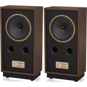

На англоязычном форуме человек вот такие Таннои расставил по калькулятору. Они не намного меньше ваших колонок. Результатом он очень доволен, планирует заказать в комнату диван поменьше, чтобы так и оставить.

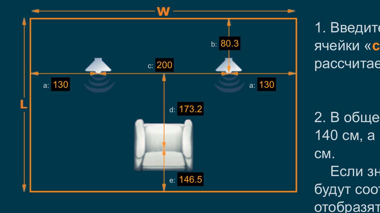

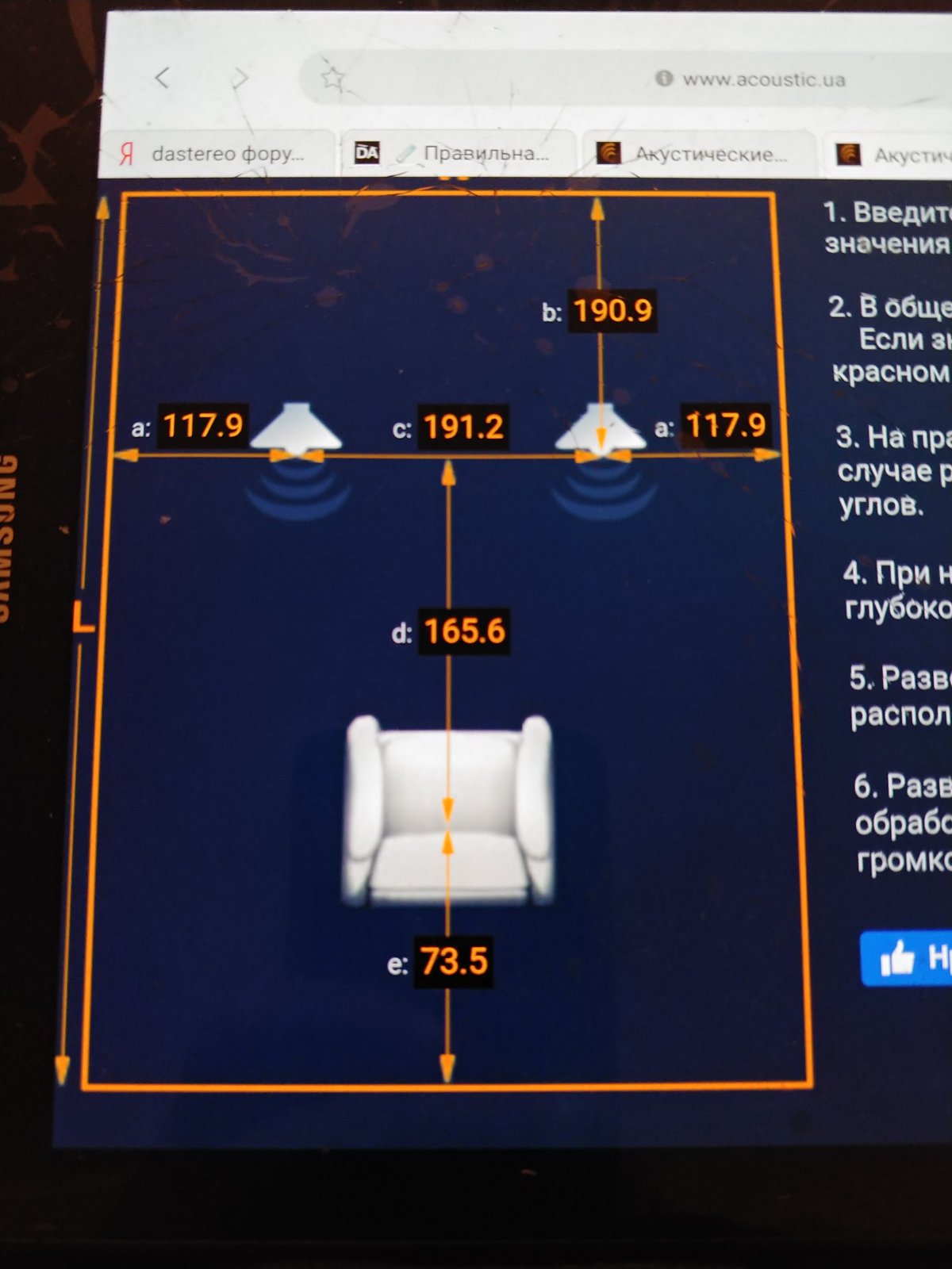

Приветствую Всех присутствующих. Три дня назад получил в пользование новую КДП. Давно читаю данную тему и было очень интересно поставить акустику по калькулятору. Старая КДП не позволяла 12.5 кв\м. Теперь 18,3. Правда её нельзя назвать прямоугольной стороны(длинная 430 а короткая 427) Но всё же поставил по короткой!
И хотя комната требует обработки! Был поражён до глубины души как отыграла система и акустика. Оставлю по калькулятору. И буду ловить тараканов - делая обработку исходя из положения акустики по калькулятору. С Уважением ко Всем присутствующим.Ура, еще один успех. Без разворота АС пробовали? У меня разворот хоть и увеличивает ширину, но как-то уменьшает эффект присутствия что ли. Но и АС, конечно, совсем другого размера.
Нет без разворота не пробовал. У меня не симметричная акустика - без разворота не получится. Я в старой КДП пробовал - получается хуже.

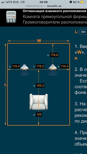

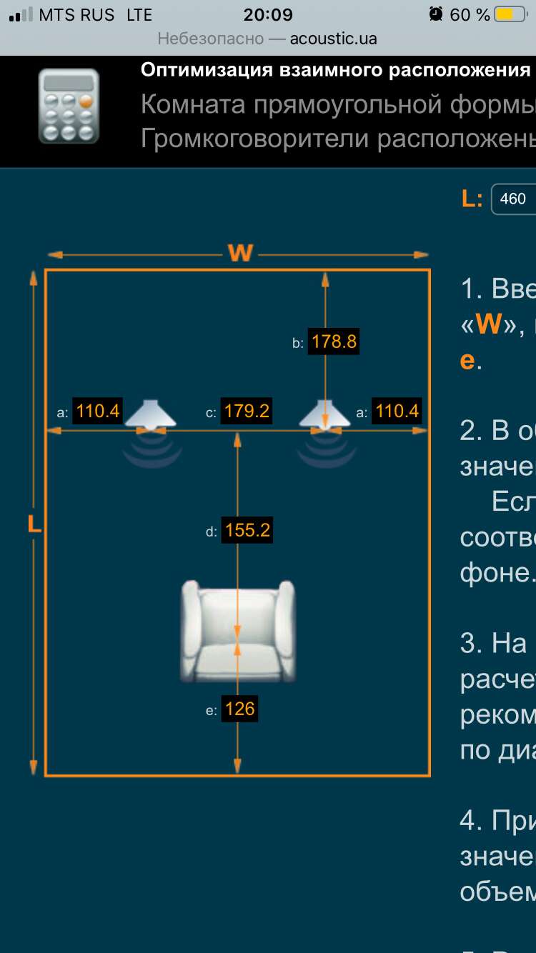

Значения калькулятора.
Все равно попробуйте без разворота, а вдруг

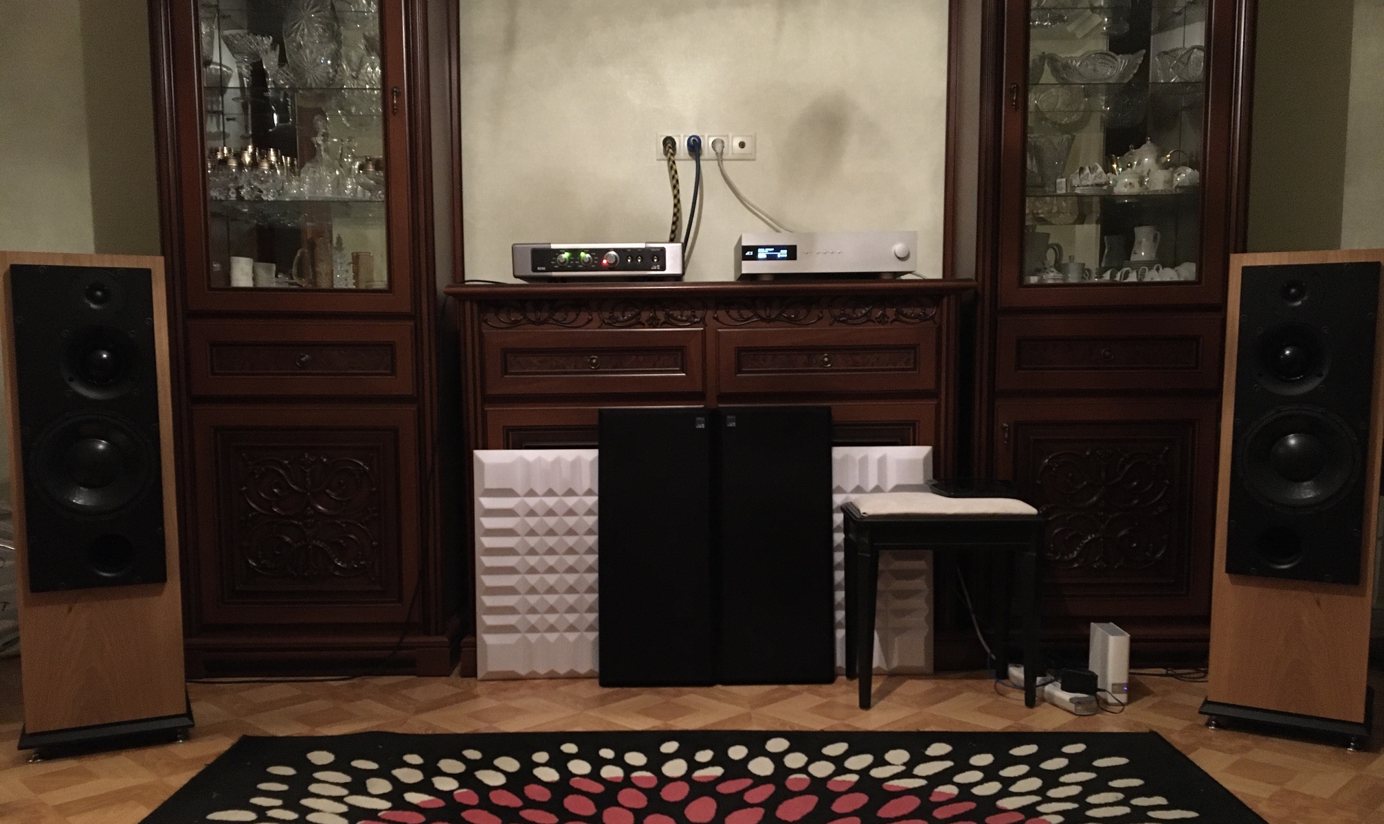

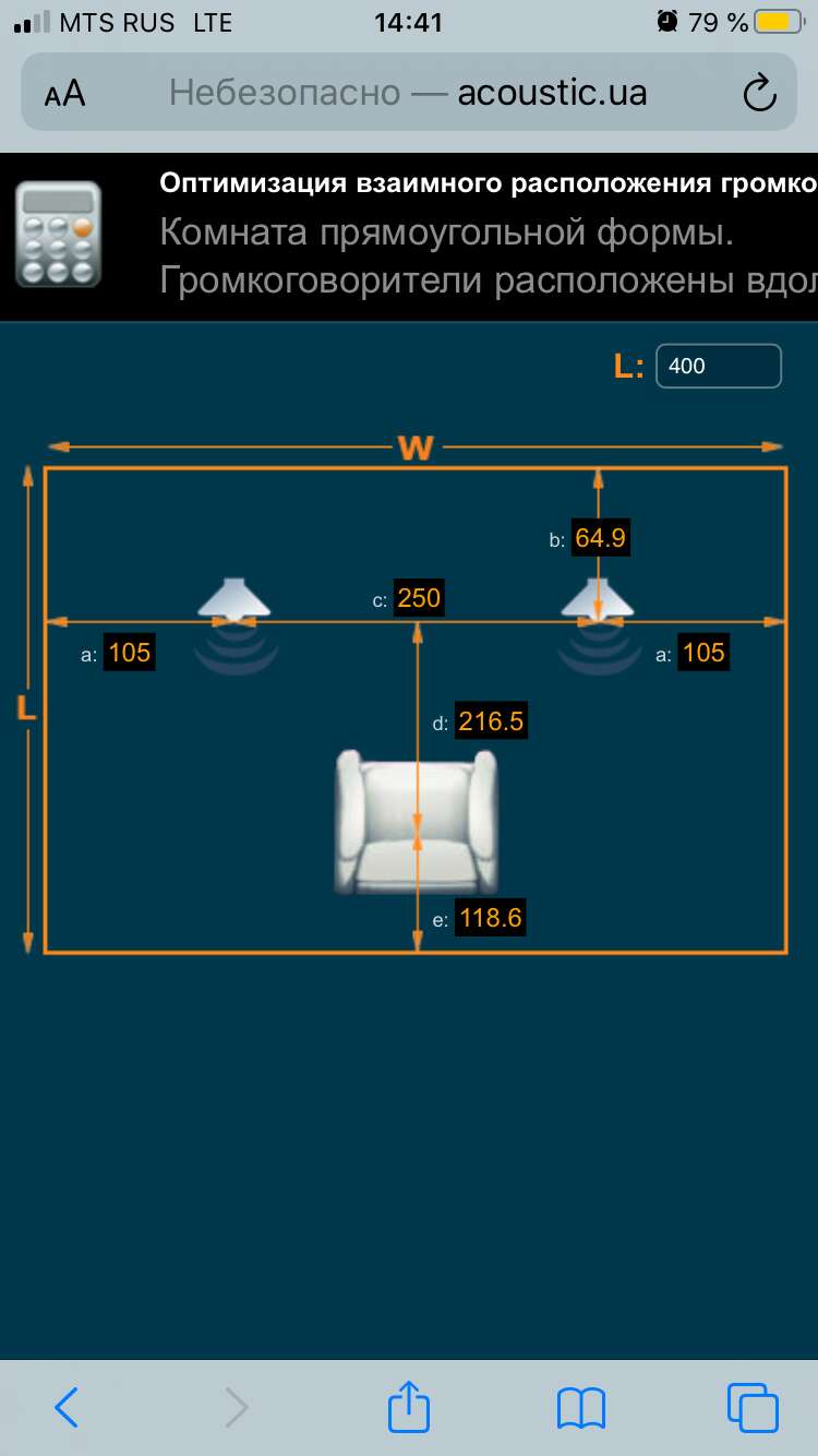

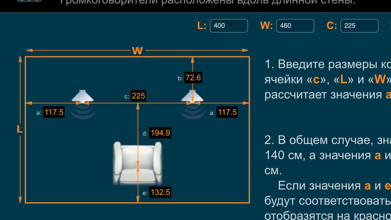

А у меня только такие варианты по калькулятору. Пока только первый вариант попробовал - по длинной стене. И то, возможности так близко к задней стене задвинуть нет, получился метр, да и сомневаюсь в целесообразности задвигать вплотную. Остальные пока не пробовал - мебель по длинной мешает, а по короткой нет еще выделенки с распредом такой длины. Но вариант тоже так себе, совсем «мелко» выйдет. И неудобно.
Одно удивляет - насколько разный звук в разных кдп. Я не узнаю свою систему, от слова совсем. Может пока… Какие тут провода…
400х460х265 - размеры новой кдп. Между ас пока 2.5м. Вроде те же 18квм, но звук совсем другой
Выделенка не нужна, любой удлинитель подойдет чтобы попробовать. В такой комнате по короткой должно быть гораздо интереснее

Резонирует мебель, пики (на слух) 40, 80, 125 и 150гц. Того сочного баса нет. Звук стал более разреженным… Думаю это второе начало))
Шкаф со стеклом позади — жопа… не… жоППа (из старого советского анекдота).
Знаю. Но бас ест не он

Если я поставлю как на фото у меня звук просто труп и никакая сеть ему не поможет. Многие тут уже в этом убедились.
У меня на прошлой хате стояло по длинной - 5.5х3.3 - отлично все было. Не по калькулятору. 2 разные системы. Сеть, когда плавала, тоже делала 2 разных.
Не забываем про разницу в АС…
Я просто не понимаю. Тут уже больше десятка человек поставило по короткой и просто выпало в осадок от звука. Ну окей, может в этой комнате с этими АС этот вариант не зайдет, но почему его не попробовать я хз. Тут возможет принципиальный переворот, который куда сильнее меняет звук чем разница между дорогими АС и дешевыми, не говоря уже о каких-то там смешных выделенках и проводах.
