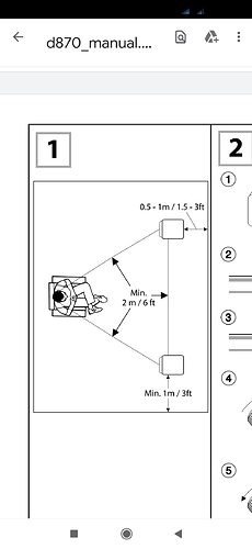

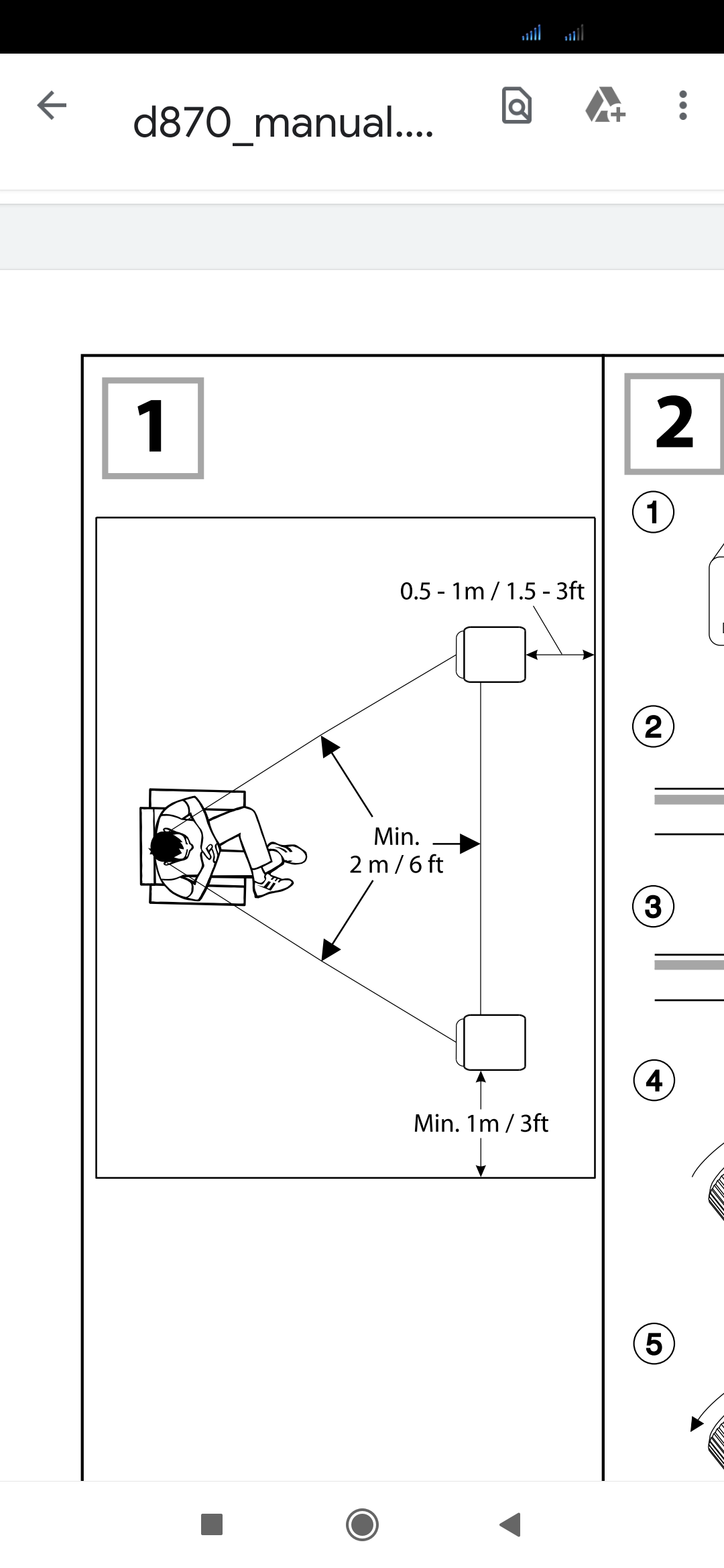

Сегодня получилось более вдумчиво послушать АС с новой расстановкой, о ней я выше писал и фото скидывал (130 см. от передней стены, 102 см. от боковых стен). С такой расстановкой заметил на самом деле более заметную потерю на НЧ (30-40%), на некоторых треках где бас очень деликатный и “маленький” этой нехватки особенно заметно! Когда АС придвинул близко к стене 30-50 см. баса стало очень много и он начал подгуживать, отодвинул АС на 100 см. от передней стены баса в самый раз, но не такая эффектная и глубокая сцена рисуется как на расстоянии 130 см. от стены. Короче одни компромиссы))) сейчас поставил АС на расстоянии 110 см. от передней стены получил среднюю по глубине и эффектам сцену и самое то по НЧ. Кстати для своих АС нашел мануал а котором вот такие рекомендации по расстановке.
из всего этого делаю вывод калькулятор это отправная точка от которой нужно плясать.Именно так и об этом не раз говорилось. Нюансов много, каждый в калькуляторе не учтешь.
