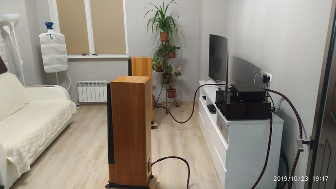

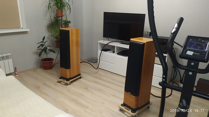

После еще нескольких дней передвижек АС нашел для себя наиболее подходящее расположение АС при длине комнаты 440х370 см. поставил АС не совсем по калькулятору, но по значениям достаточно близким +/- 10,15 см. от задней стены получилось 130 см. до тыльной стороны АС, от боковой стены 102 см. , до слушателя 155 см., между АС 152 см. выглядит все это вот так…
сцена стала супер, но чуть ушли НЧ к задней стенке примерно на процентов 15-20, но это не критично по НЧ Jamo играет от 20Hz, проверено на тестовом диске так, что не существенно, баса и так придостаточно!
Можно вынести тренажер и попробовать по короткой
Мне его ставить больше некуда а занимаюсь каждый день. Увы. Плюс у меня комната почти квадратная!
Для эксперимента поставить на время, может по короткой и не будет лучше, а может наоборот прорыв. Для спокойствия я бы закрыл этот вопрос
