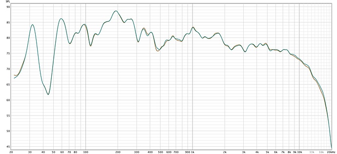

Измеренные беды на нч в основном продольные. У меня это было с разницей 20 см несколько лет назад.
Эксперименты продолжаются.

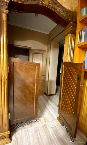

У меня в комнате двери типа барных. Маленькие.

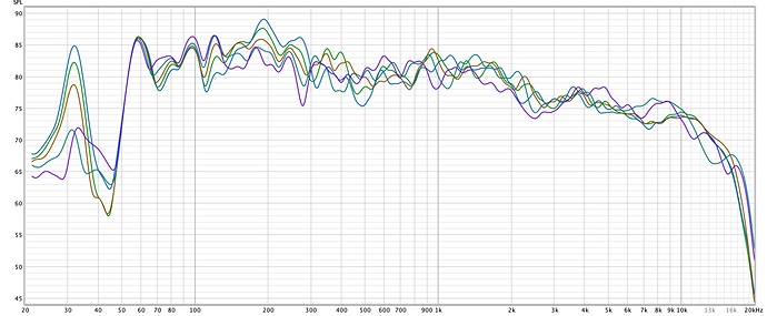

Решил измерить при открытой половинке и при закрытых обеих дверях.
Разница есть даже в таких размерах с полностью прозрачным проемом…

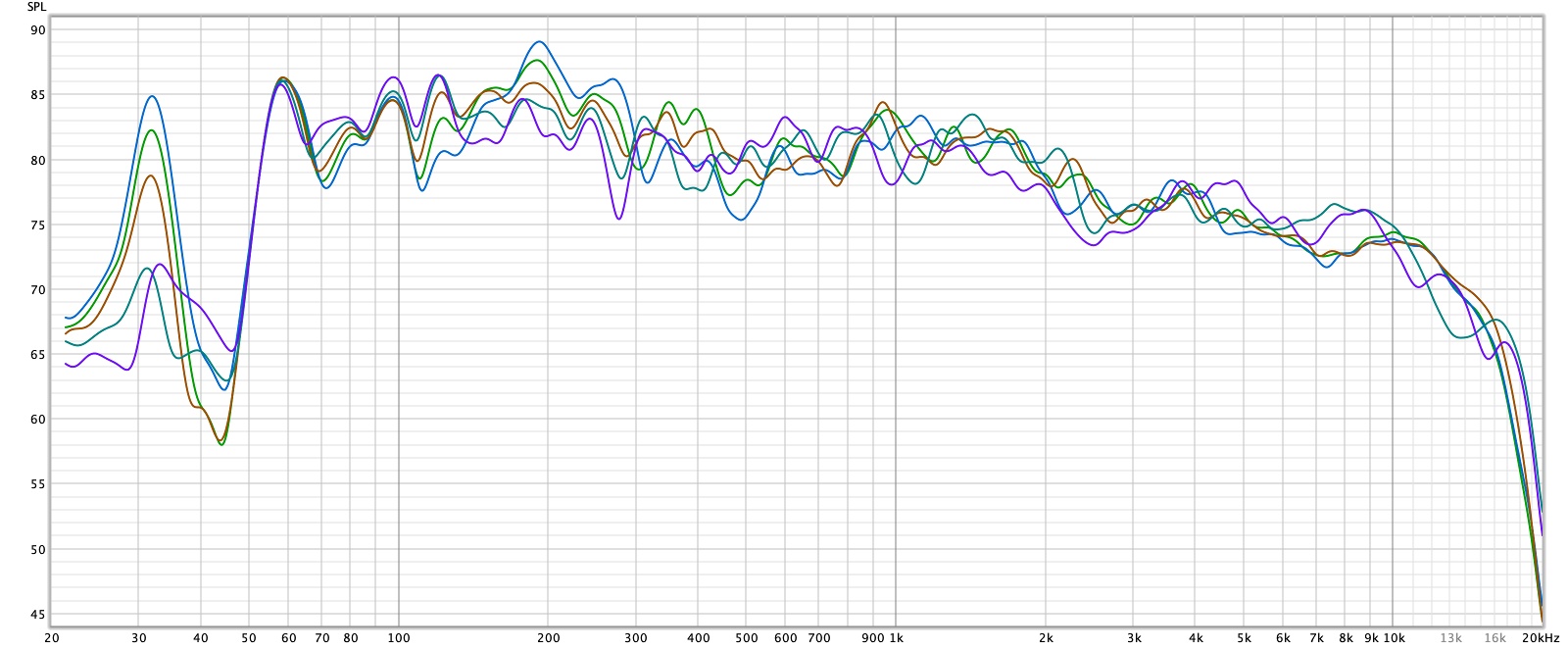

Также интересно было хотя бы косвенно понять влияние окон. Поочередно крепко прижимал окна в рамах при измерении. Правда, там и моя тушка могла внести коррективы.
Результат любопытный: задранные хвосты на НЧ - это с прижатыми стеклами.

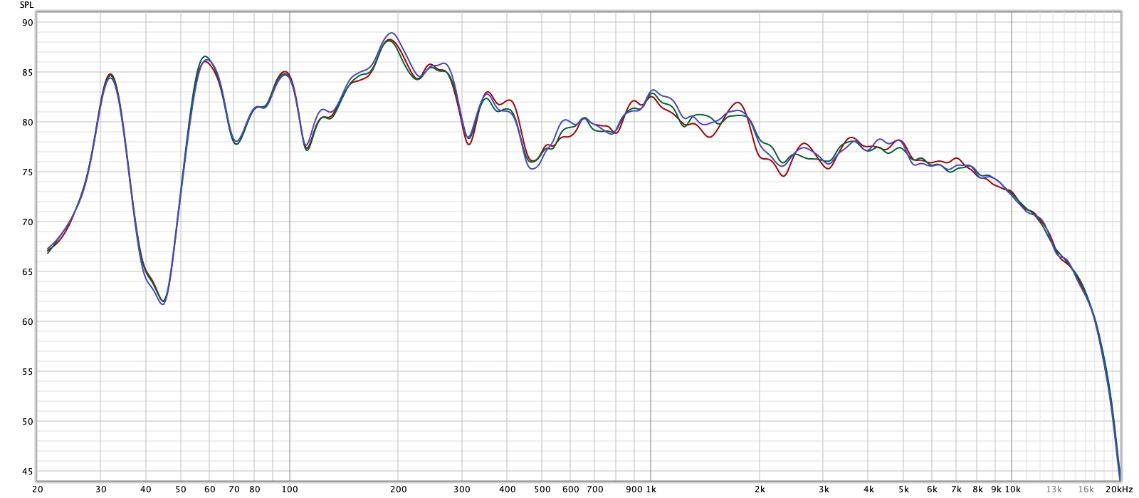

Еще можно проверить: вызвана разница исследуемым фактором или просто разброс измерений
Перепроверял, графики почти идентичны в случае с окнами и полностью идентичны с дверями.

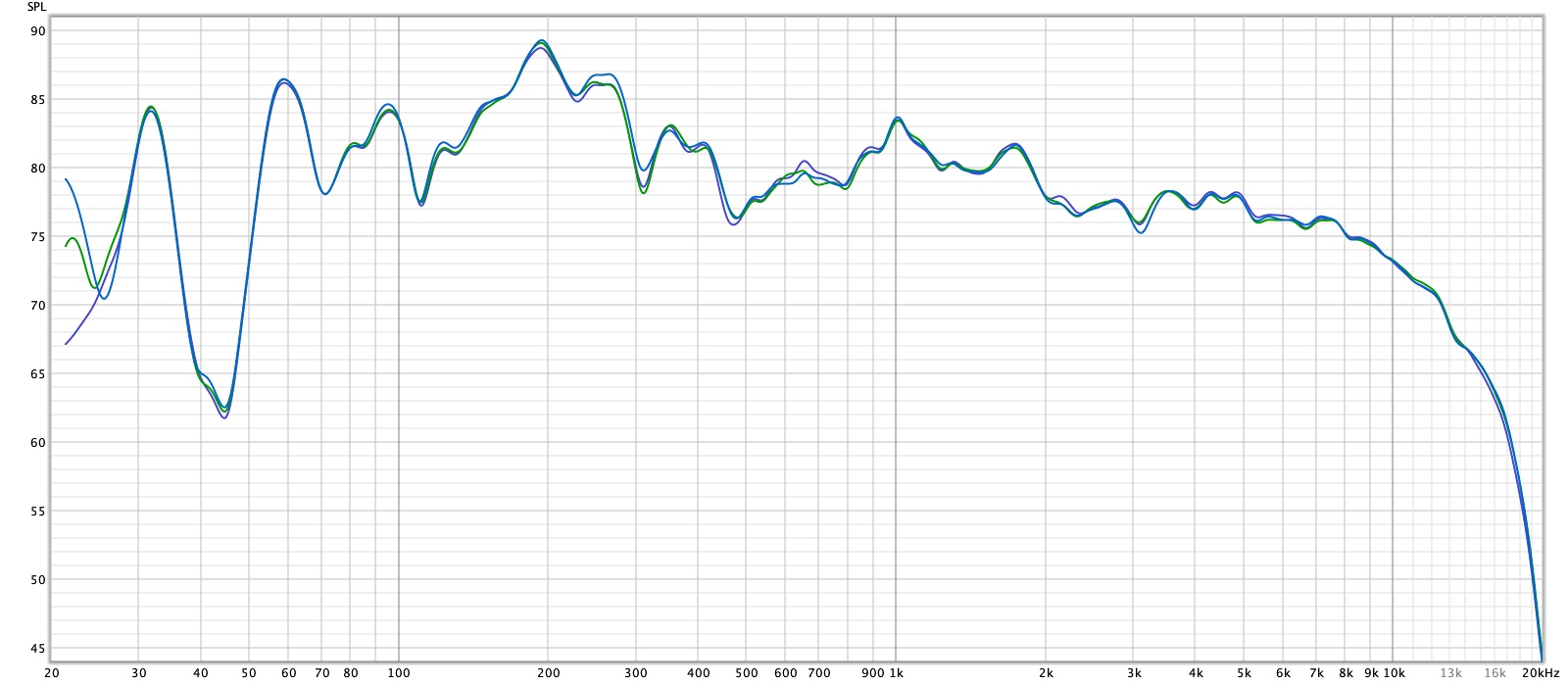

Похоже не разное сглаживание)
Блииин… Я всех обманул…
Спасибо, @1234 , я таки протупил.
Так не очень страшно… Но гитару не верну.
Спад после 60, это и есть видимо реальная возможность полочников в басовом сегменте.

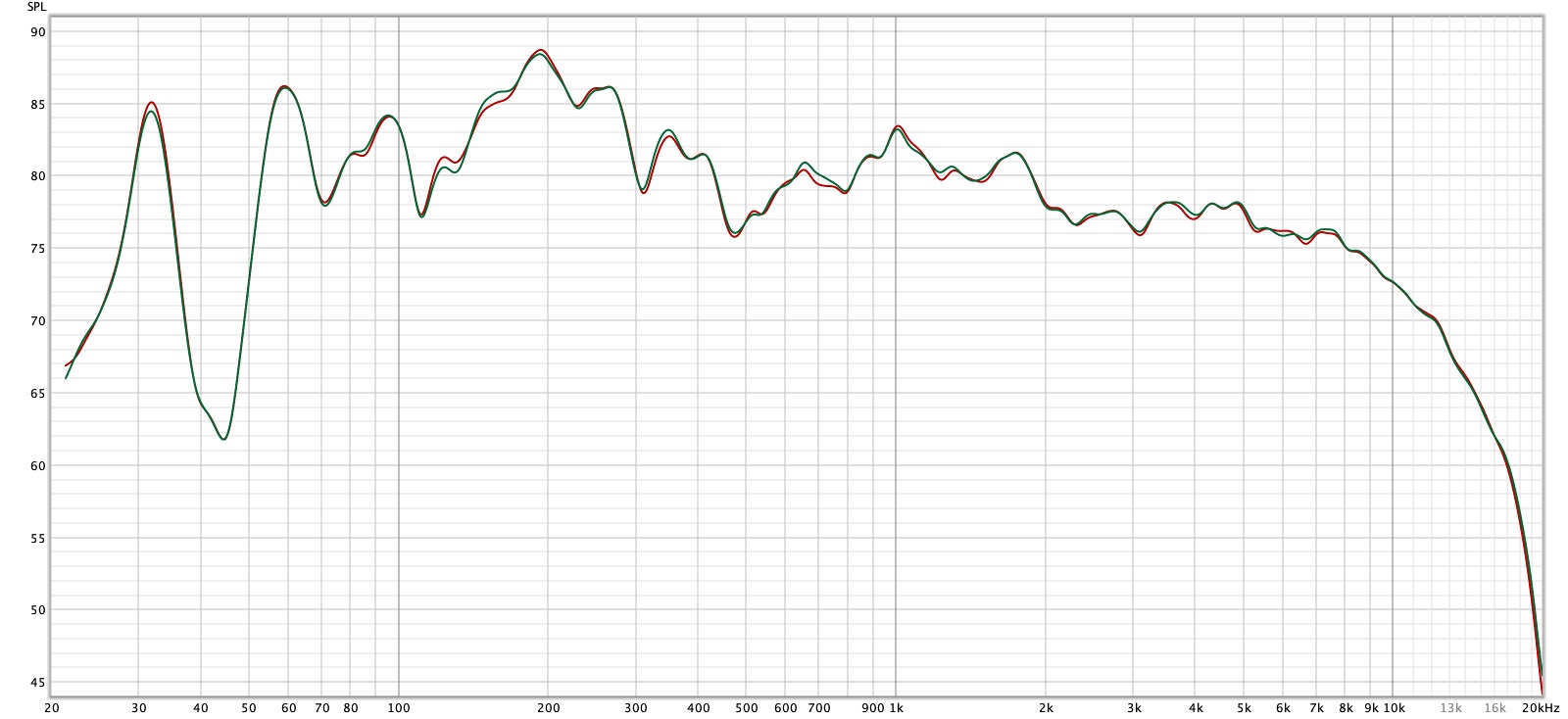

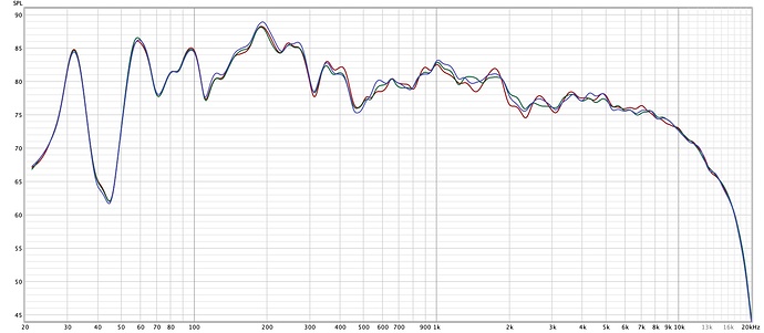

Поставил кресло на место первых отражений поочередно слева-справа.
Синяя - без кресла.

Подвигал микрофон вдоль оси комнаты в пределах 1-1,2 м.
Все как бы логично: чем ближе к центру комнаты, тем меньше горб на 32 Гц.
