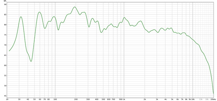

В бытность владения Klipsch heresy, которые по паспорту играют в линейку от 55Гц замеры показывали, что комнатную моду которая у меня была 42-43Гц они способны возбуждать на уровень +12-15 Дб.
Возвращаясь к вопросу.
Не получится установить супербассы на тыльную стену - от стены до дверного косяка расстояние всего 25 см… Катет супербаса 45,5 см.
По вашему графику видно, что торчат 30гц и 60Гц, то есть полезный сигнал заводит комнатную моду. Басстрапами вы 30гц не уберете, а вот 60Гц можно попробовать каким-то более узкополосным поклотителем, рассчитанным на эту частоту типа НКЧП. Как я вижу, можно понизить уровень 60Гц на 6Дб и тогда понизится скорее всего и 30.Басстрапы же возможно пригодятся чтобы убрать следующий торчок в районе 200гц.

Это понятно. Вопрос в том, достаточно ли полезно это будет для нч.
У меня же была весьма подобная дыра в комнате 4.8х4.2х3, а потом не было :grinning:; вот нашел первый эксперимент (только нижняя полоса):
Разницу хорошо слышно. И видно на других картинках, на водопаде, вейвлете и дефиниции.
В некоторой степени с дырой можно побороться передвиганием по продольной оси. И в румсиме и в реальности.
Обязательно буду двигать в поисках оптимального места. Просто думаю, что логичнее это делать после установки супербасов.
А зачем откладывать то, что можно не делать сегодня?)) Уж в симе-то ниче не стоит подвигать и даже вбить недоступные реально значения поглощения. Да и увидеть сходство упрощенной модели с реальностью.
