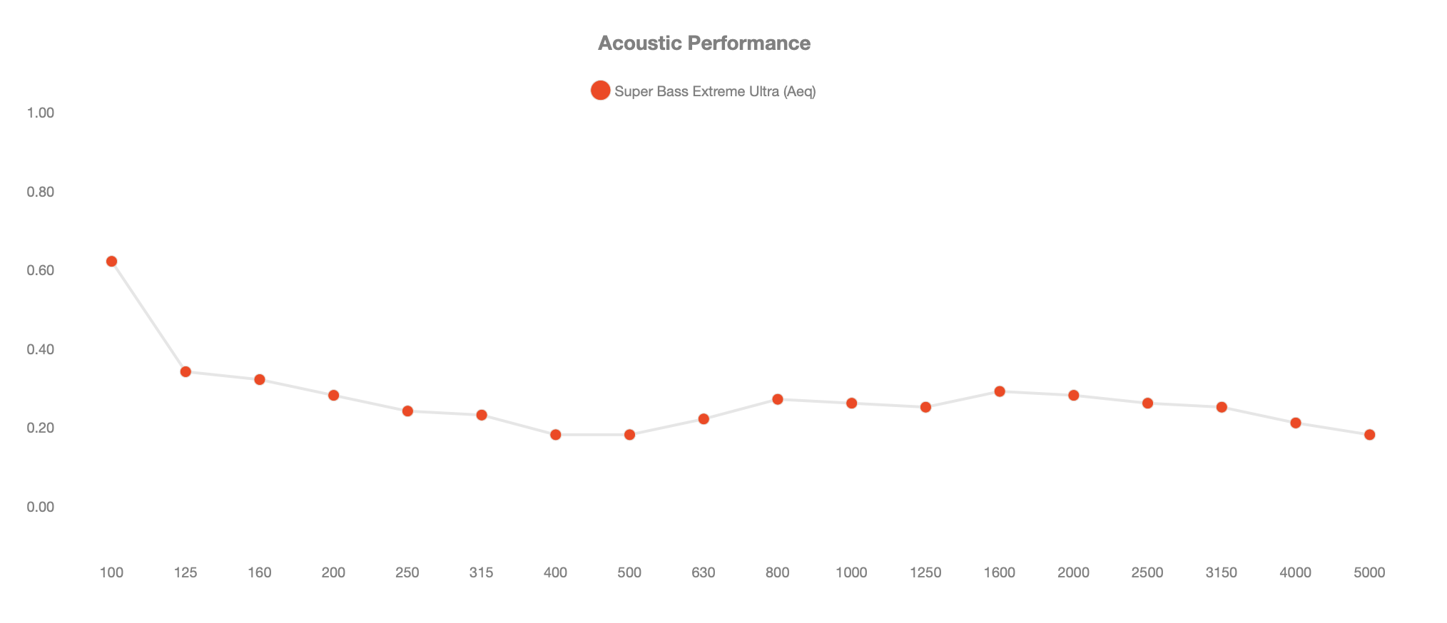

Super Bass Extreme Ultra
В целом от этих не будет и 0.5 судя по данным с сайта и того, что пишут на форумах:
vicoustics traps have a pretty high absorption coefficient (around 0.8-1) between 80-120 and drop off considerably for sub-80 hz waves. They simply aren’t thick enough.
Правда, если так. Но я готов увеличить количество до 10 штук. Ну и будут другие панели, правда, не НЧ.

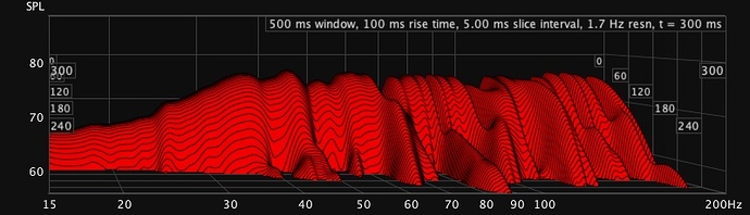

До коррекции АЧХ:

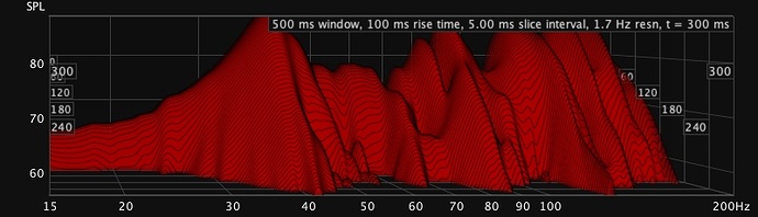

После коррекции:
И да, Михаил, забейте на первую моду - там нет сигнала в реальных записях или его уровень мизерный (достаточно проанализировать спектр реальных записей). Самый насыщенный нч диапазон в реальных записях - это 60-100 Гц, а там супербасы отлично работают, делают бас артикулированным и разборчивым.
