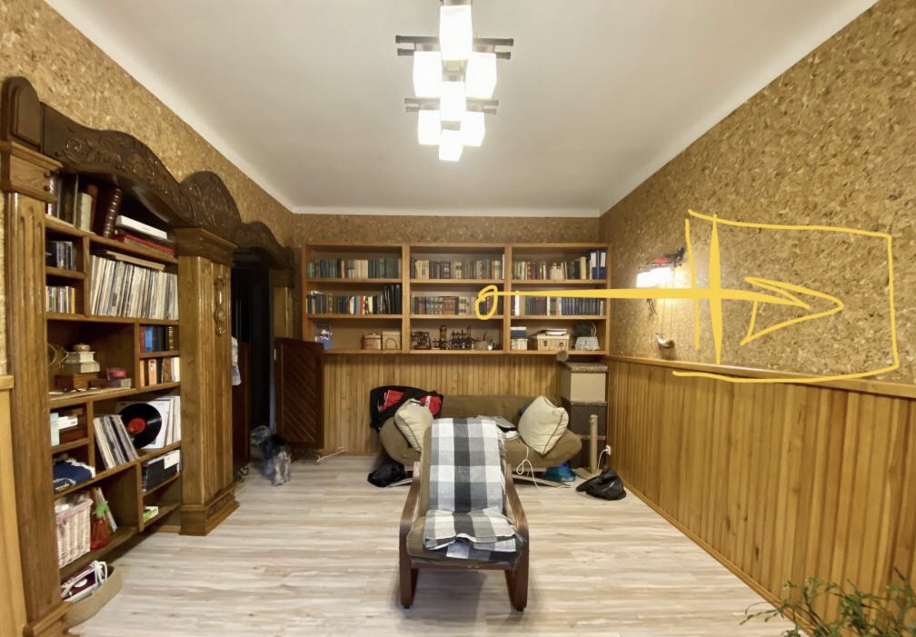

Уберите все что мешает установить супербасы в углы тыловой стены.

Сергей, я готов на кардинальные изменения, но снимать книжные полки как-то не планировал.
А в угол под потолок правда не вариант?
Там кстати открытый проем в неизвестно какой коридор (?) — при неудачном стечении там может надувать любую фигню. И установки басовых ловушек в задние углы в этом случае могут быть совсем не так эффективны как в боль-мень герметичной комнате (с дверью). Дверь установить не хотите? :slight_smile:
В какой угол?

Была мысль поставить дверь. Не был до конца уверен в целесообразности.
Верхний угол - потолок-тыл.

Мне интуитивно не нравятся всякие примыкающие коридоры, я с подобным живу и чет кажется от него прилетает неведомой фигни. Притом что вроде и жаловаться грех на текущее, но все же ощущение что это не на пользу имеется.
Переместите их на боковую стену:

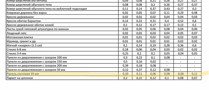

Вагонка точно не поглощает звуковые волны… Тем более, в более-менее НЧ диапазоне.
А это комната которая может быть отдана на растерзание аудио? Судя по одинокому креслу? :slight_smile: В смысле может таки замахнуться на что-то чуть большее? Поставить дверь, сделать симметричную планировку, подумать где поставить полки с книгами, выставить АС “по калькулятору” (или умнее/точнее), рассеиватели в местах первичных отражений и дальше уж смотреть на ситуацию. А то “скупой платит дважды” — без каких-то намеков, просто обидно будет вложиться и получить только часть возможного.
АС сразу можно поставить поприличнее и уже будет значимый эффект. :slight_smile:
Ну возиться и разбираться. Никто ж не знает, что там в Харбетах.

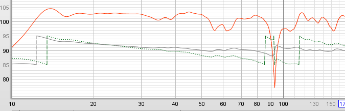

Я вот знаю, что это от 55 герц по -6 дБ, в месте прослушивания без ничего:
Сперва подумал, что это причина :grinning:
Не на пользу конешно. Но эта непольза обычно меньше, чем видимая катастрофа с отсутствием 40-60 Гц и незатухающей первой модой (которая почему-то похожа на длину 5.3, а не 5).
Все могут посмотреть на ватерфол, вейвлет и отсутствующую на нч дефиницию.

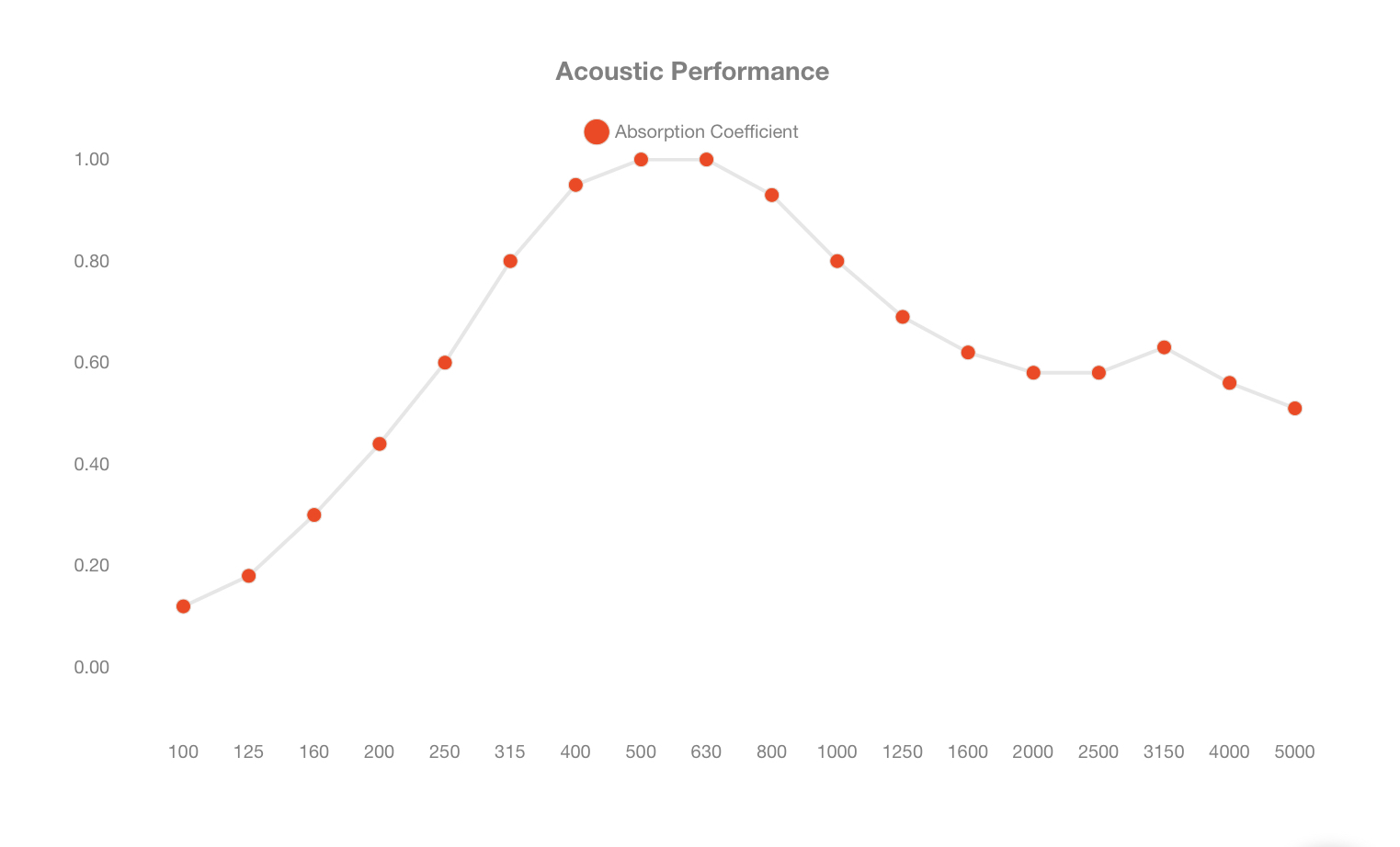

Вот коэфф. поглощения для wavewood:

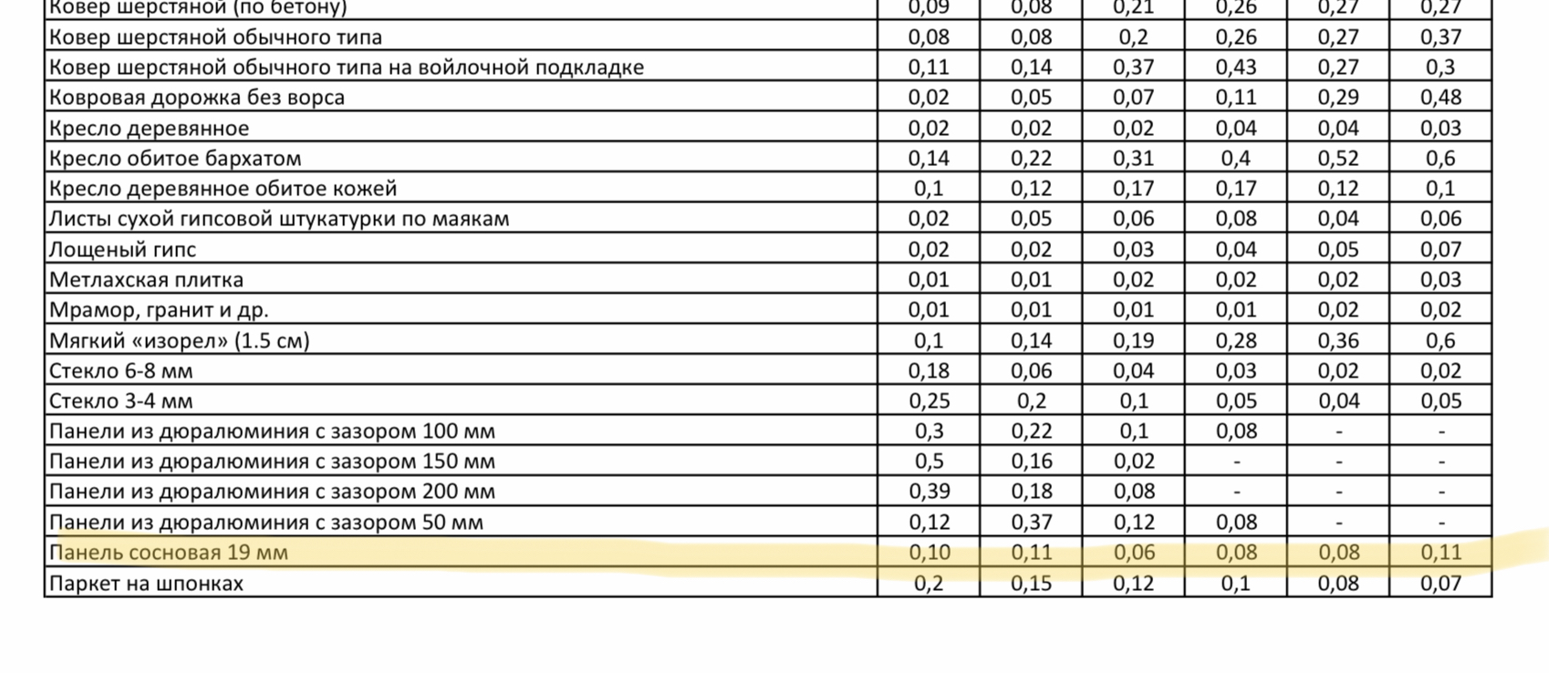

a вот для сосновой панели (типа вагонка :slight_smile: ):
Wavewood - это тонкий (буквально пару мм) наружный слой МДФ и дальше толстой слой меламина.
